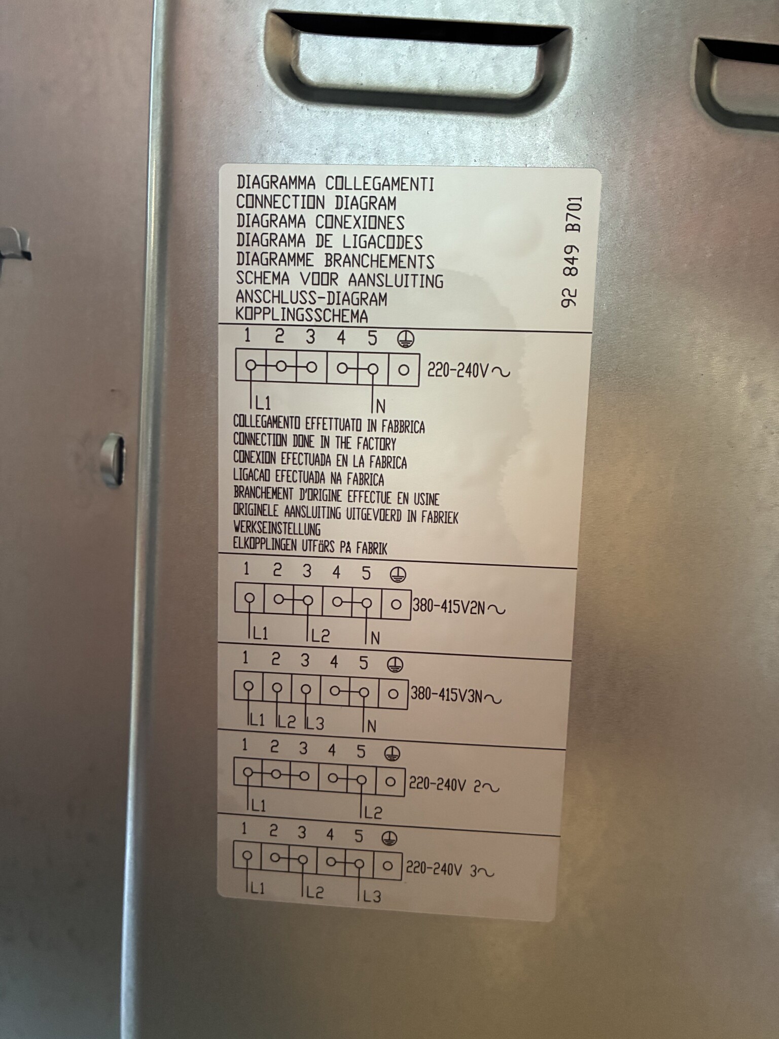

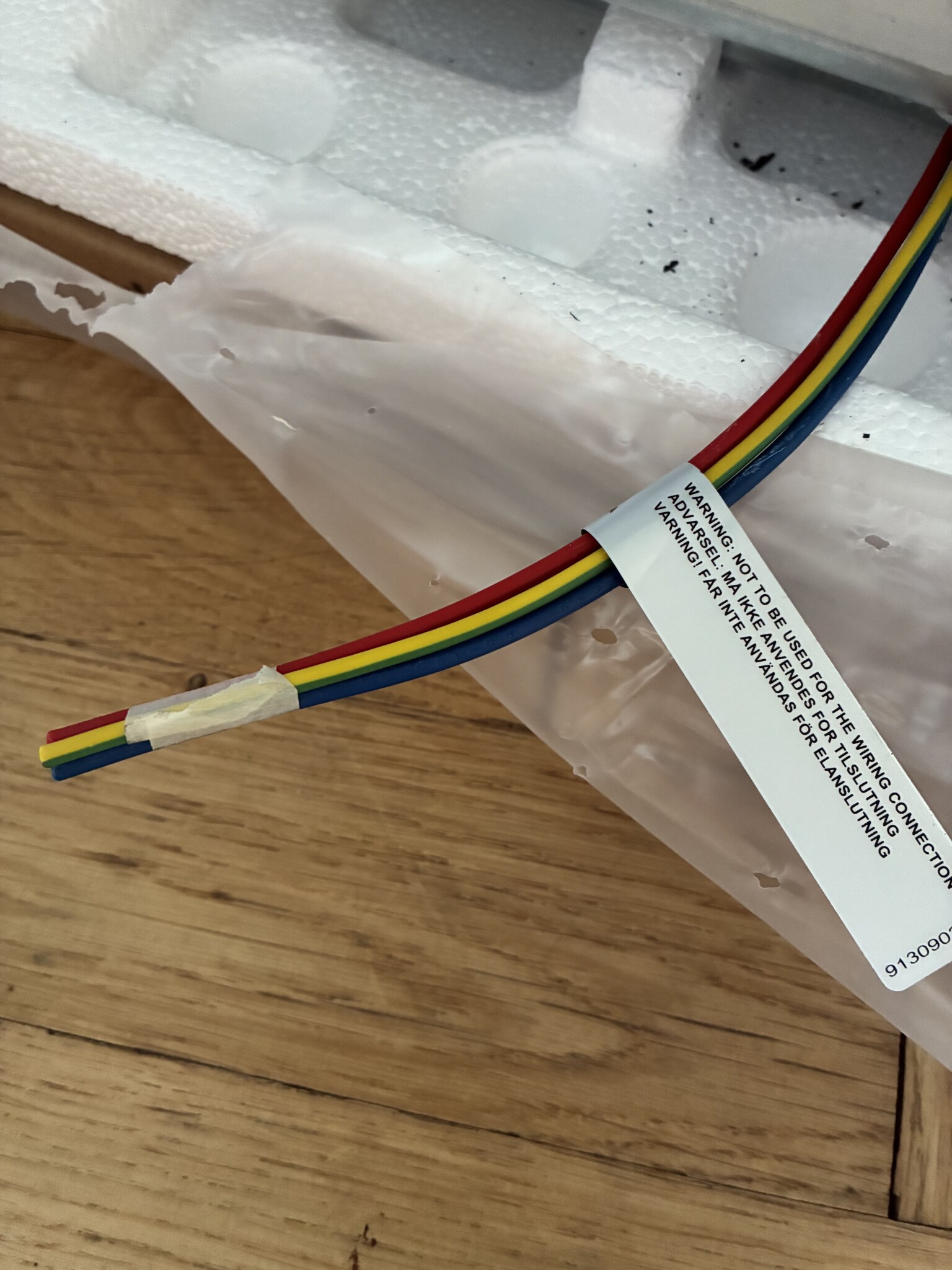

Då har nya spisen kommit. Det är bara tre tåtar hade förväntat mig fler.. ska det kopplas på en perilexkontakt direkt på den då med bara en fas inkopplad samt nolla och jord? Eller är det tanken att man ska koppla om till trefas på spisen och dra fler tåtar. Känns ju onödigt att inte nyttja faserna som finns tillgängliga i uttaget.
