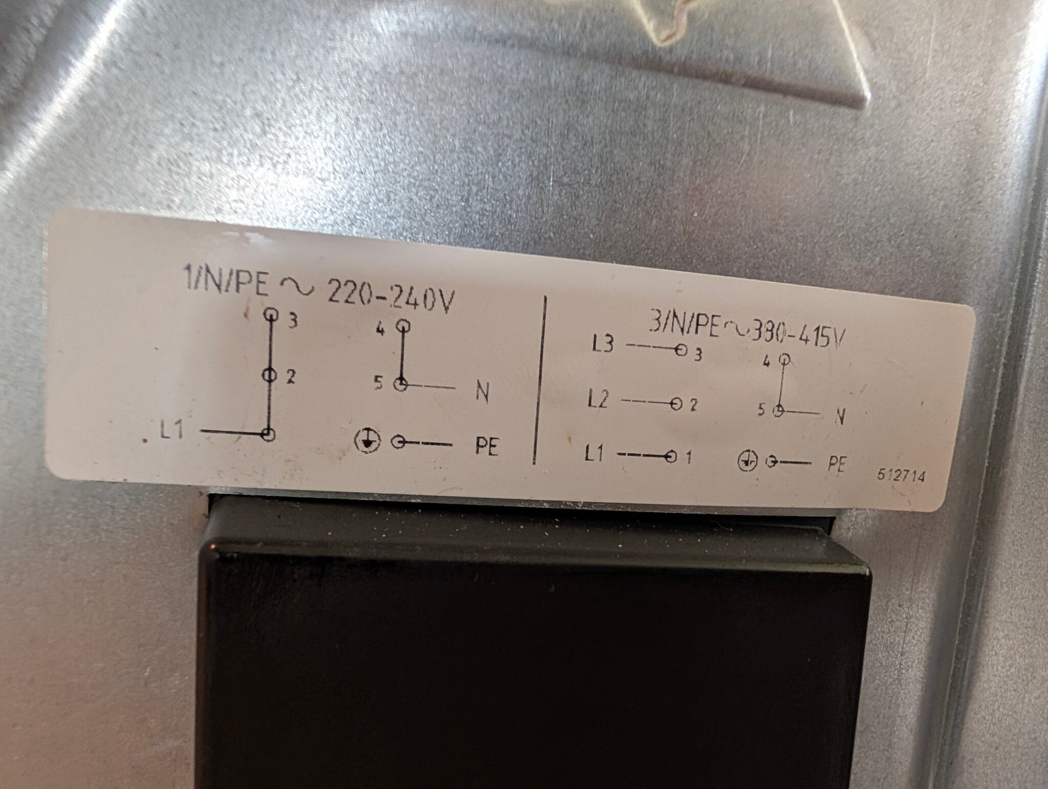

Har köpt en ny spis men upptäckte att det saknas en fas i kökets perilex-uttag. Enligt spisens bruksanvisning kan den kopplas in med tre faser + nolla, eller med en fas + nolla (varvid de tre fasanslutningarna byglas ihop till en). Skulle det funka att koppla in de båda faserna till anslutning 1 respektive 2 och sedan bygla ihop anslutning 2 och 3, eller hur ska man tänka här?
Bästa svaret
Det brukar vara uppdelat så att ugnen går på en fas, de högra plattorna på en och de vänstra plattorna på en. Kan du lista ut vad som är vad går det att låta ugnen dela fas med två plattor. Det är troligen att föredra framför att ha alla plattor på en fas. Det skall hur som helst inte vara ett problem att koppla den på två faser.
Stort tack för detta. Har kopplat in nu och allt ser ut att fungera!A Avemo skrev:Det brukar vara uppdelat så att ugnen går på en fas, de högra plattorna på en och de vänstra plattorna på en. Kan du lista ut vad som är vad går det att låta ugnen dela fas med två plattor. Det är troligen att föredra framför att ha alla plattor på en fas. Det skall hur som helst inte vara ett problem att koppla den på två faser.

Hur säker är du på att det saknas en fas? Är du helt säker på att du har nolla fram till uttaget?
Det är väldigt ovanligt med en saknad fas i ett perilex uttag, men ganska vanligt med saknad nolla.
Från väggen kommer blå, brun, svart och gul/grön ledare. Den blå är ansluten till perilexuttagets övre vänstra hål. Mellan blå och brun/svart mäter jag 230 volt. Mellan brun och svart mäter jag 400 volt. Tyckte själv det var märkligt att en fas saknades och undrar varför man har gjort så. Huset är från början en gammal sommarstuga.H hempularen skrev:

Den blå har sannolikt varit en fasledare från början. Om det är en kabel så är det tillåtet med en blå fasledare.
När sedan EU föddes och det inte tillverkares spisar för Sverige längre så har man kopplat om den blå till nolla. Mycket vanligt.
Så har du en kabel så är frågan hur enkelt den kan bytas. Har du trådar i ett rör så kan det vara en enkel operation att dra i en fasledare till.
