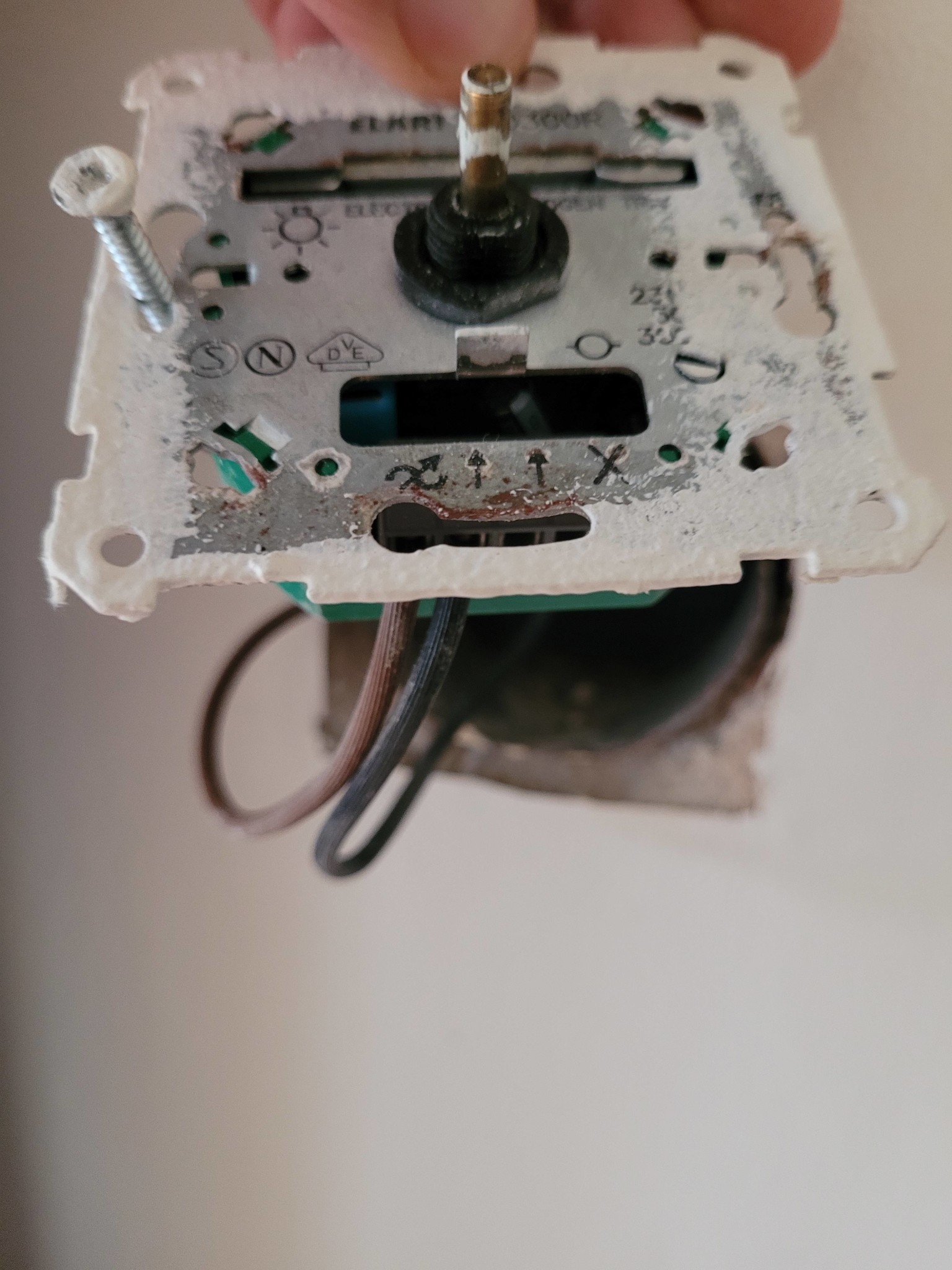

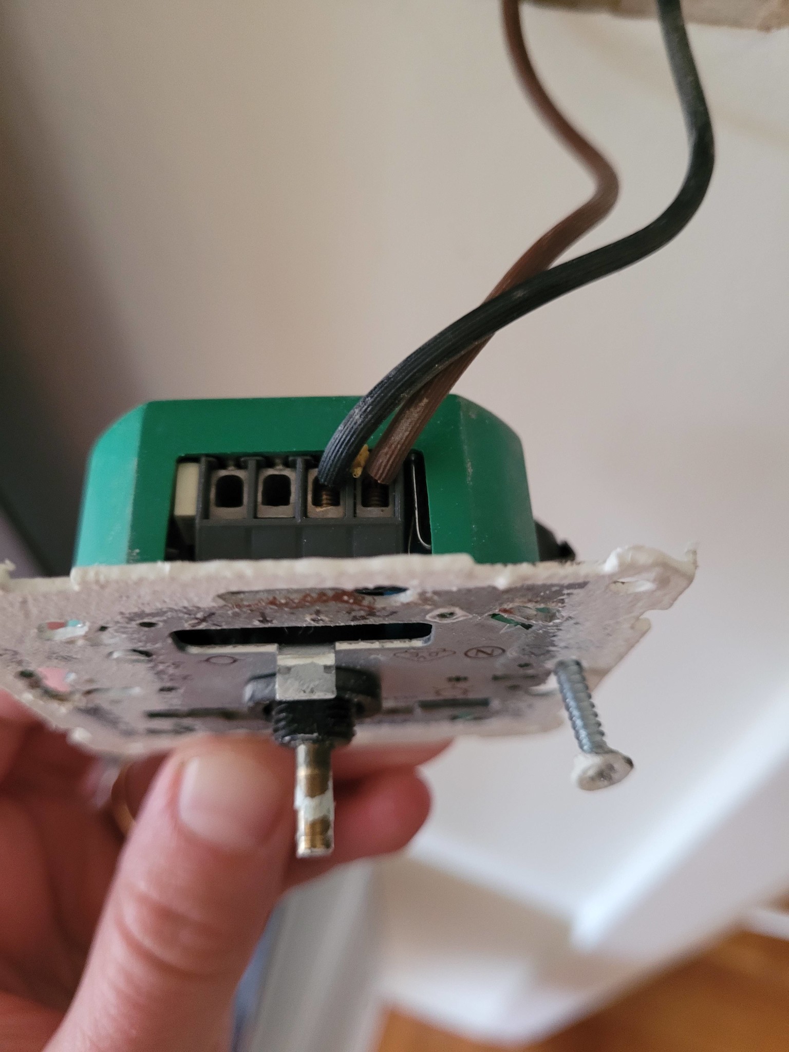

Vill byta min gamla halogendimmer till en brytare med plejd, dim 01, brytare med återfjädrande tryckknapp.
När jag öppnade för att byta såg jag att jag inte hade någon nolla. (Mina andra uttag har haft det.)
Det är svart fas och brun tandtråd.
Jag har ett "hål" (namn?) i väggen precis ovanför med en massa inkommande och utgående kablar, är det tillåtet att dra ner nolla därifrån och vad ska man tänka på?

Om den svarta är fas och kommer ifrån samma dosa/grupp där du har nollan och den nollan sedan går till lasten (taklampan som ska styras) ska det väl inte vara några problem att skarva på och dra ned nolla till plejden.
Obs! Själv amatör så DU måste vara helt säker på vad du gör, tex om och hur du terminerar och mäter.
Kingedvard89 och 1 till
Plejden måste ju inte sitta i samma dosa som brytaren. Det går lika bra att t ex sätta den i takdosan vid lampan , om det finns obruten fas där, eller i en dosa på vägen där nödvändiga ledare finns.
Men just i det här fallet låter det som en enkel operation att dra fram nolla till strömbrytaren.

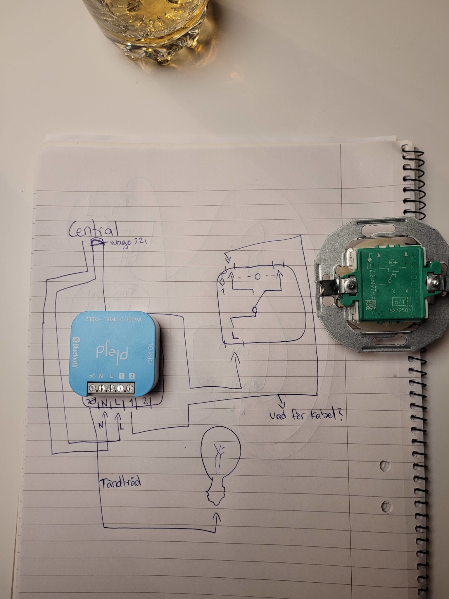

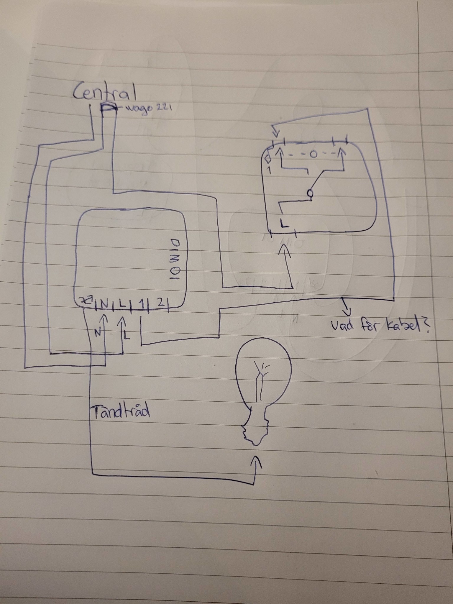

Har gjort ett schema för hur jag fattar det hur det ska vara, vill ni kika och se hur det ser ut? Ska ej göra något men vill lära mig. Så här tänker jag:
  • Plejden får last och nolla från samma grupp (ev sätter jag plejden längre upp i mitt "hål" som jag fick föreslagit,eller drar ner en nolla.)
  • På fasen sätter jag en wago och drar en fas till min brytare, som är en renova 1 trapp med återfjädrande tryckknapp.
  • Mellan plejden, utgång 1, drar jag en 1,5mm kabel till brytare utgång.
  • Från plejden går sedan tändtråden till själva lampan.
Lägger upp bild.
Har jag fattat det rätt?
  • Handritat elektriskt schema på rutigt papper som visar kopplingar från central till brytare och lampa.
  • Elkopplingsschema med Plejd enhet och brytare ritat på papper, ligger bredvid en isfylld dryck.
Det ser bra ut. Du fick ett bra svar i #2 så du behöver inte googla mer. Det enda som saknas i din skiss är en neutralledare till lampan, men den har du ju redan på plats i verkligheten.

En annan grej jag tänkt på är att det står att plejden ska ha obruten fas, vad räknad som obruten? Om jag kopplar en wago från fasen till t.ex ljuskällan, är fasen då bruten till plejden eller vad menas?
Obruten fas kan översättas till konstant spänningsmatning utan någon brytare före produkten som kan göra den spänningslös.

Tack alla för bra och snabba svar, grymt forum det här! Installerat den jag frågade om plus en till och det funkar perfekt!
