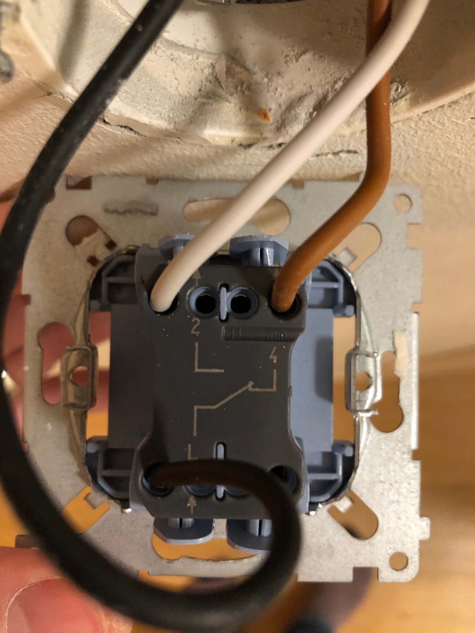

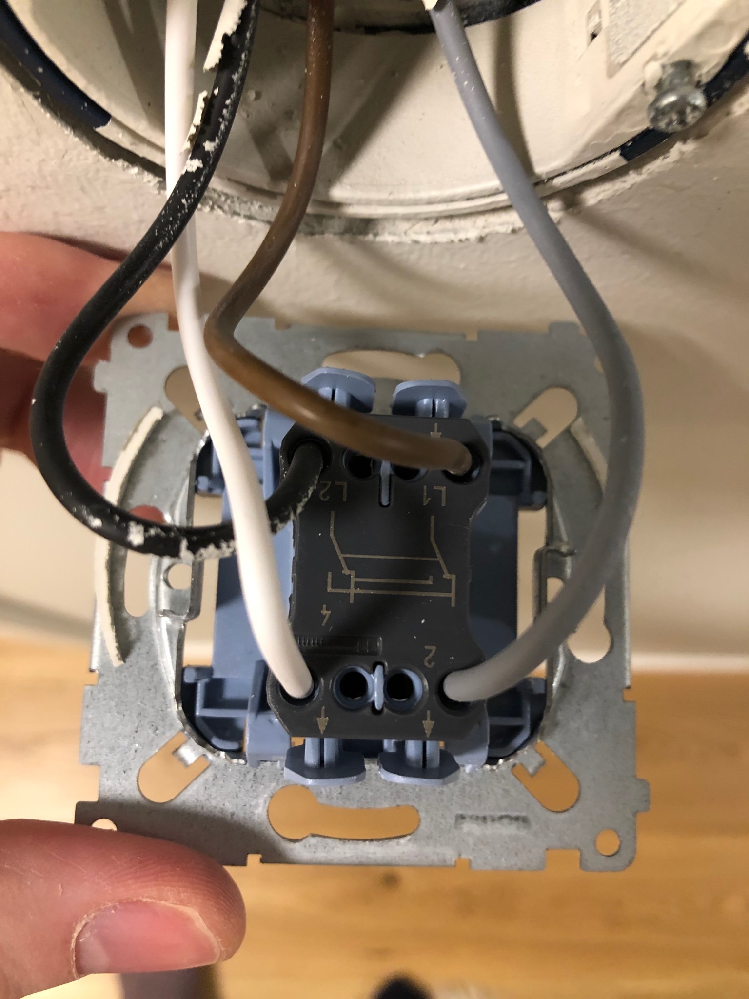

Jag har 3 lampor som styrs av 2 st trapp och 1 st korsbrytare. Jag vill kunna styra dessa 3 lampor med plejd. Kopplingen är inte identisk eftersom jag har 3 lampor som styrs från 3 brytare istället för 1 lampa. Men jag undrar om principen är detsamma eller om det inte är möjligt med dom plejd som finns idag på marknaden.
Bifogar bild på trapp, samt korsbrytaren. Kanske kan hjälpa i detta fall.
Om du menar att du har tre lampor som är parallellkopplade och tänds/släcks samtidigt med någon av de tre brytarna så är det möjligt att nyttja en Plejd för detta, då på samma sätt som beskrivs i texten ovan.
Robert780307
Man kan inte använda trapp kors trapp funktionen till Plejd. Koppla om så att alla brytare har en fas och en tändtråd. Sen sätter ni in en fjäder på alla brytare. Täntråden lägger ni in på nr 1. Valfritt antal lampor på vågen.
