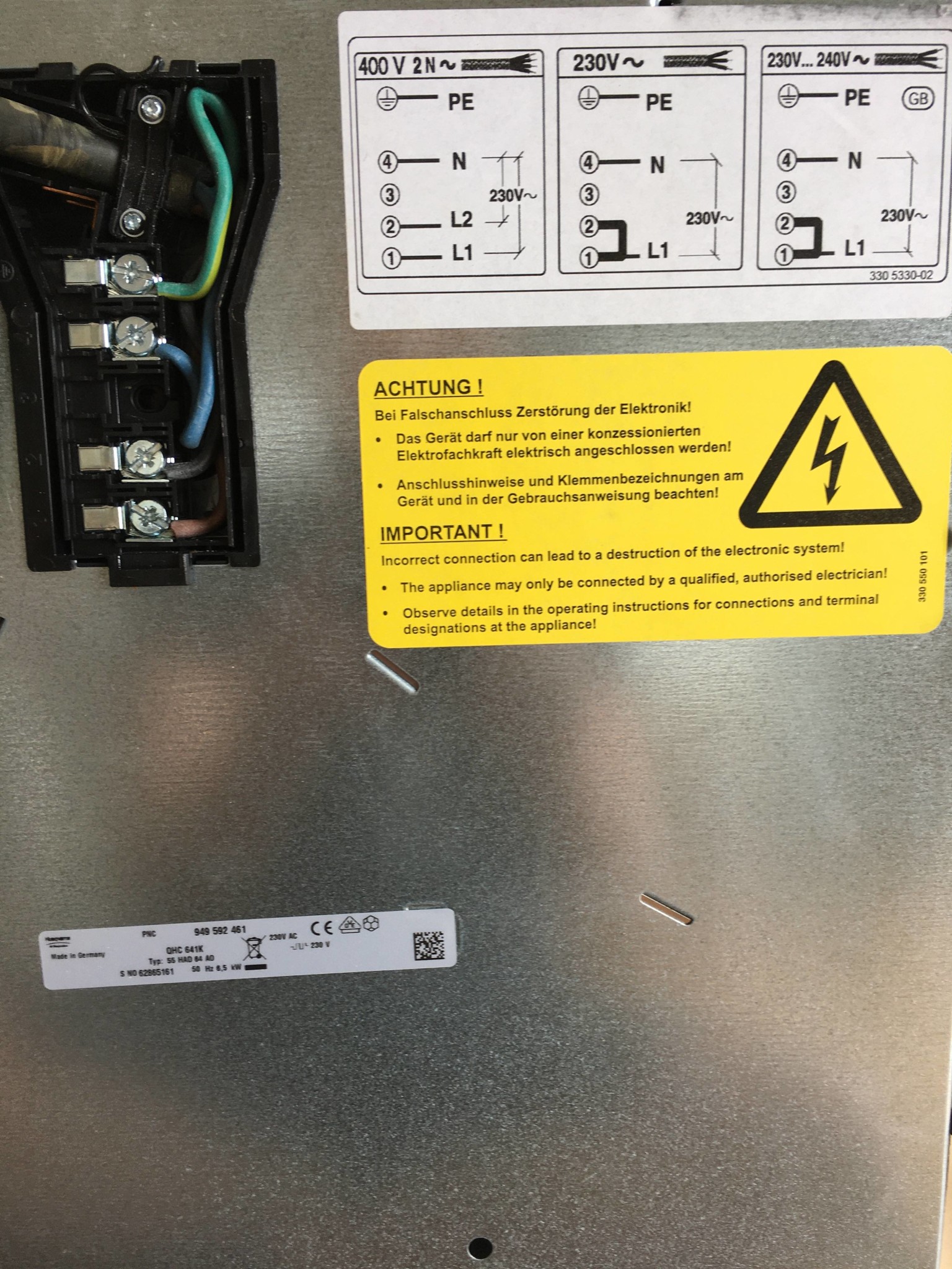

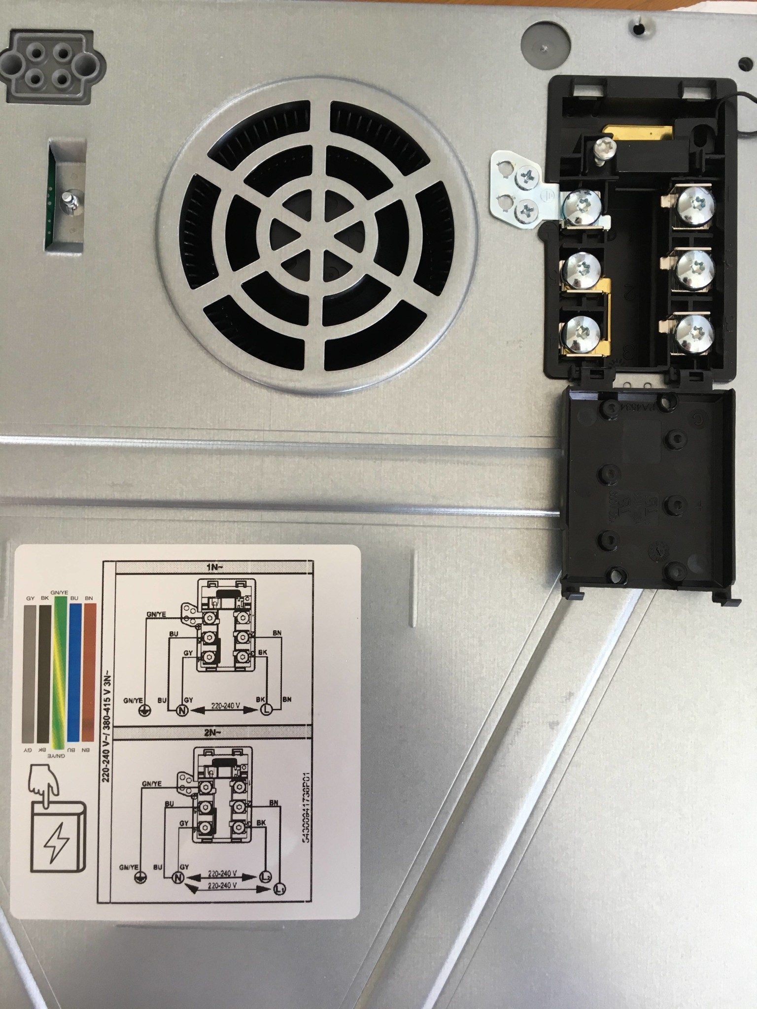

Vill koppla in vår nya spishäll men vet inte hur man gör. Borde inte vara så svårt. Första bilden visar hur den gamla är inkopplad och den andra bilden visar den nya hällen. Finns här någon kunnig som kan guida mig rätt?

Det är inte så svårt, du har ju inkopplingsanvisningarna på nya hällen.
Har den gamla fungerat så koppla enligt 2N på den nya med.
Tack för snabbt svar. Grejen är att jag inte kan utläsa kopplingsschemat så tyvärr förstår jag inte när du skriver 2N?

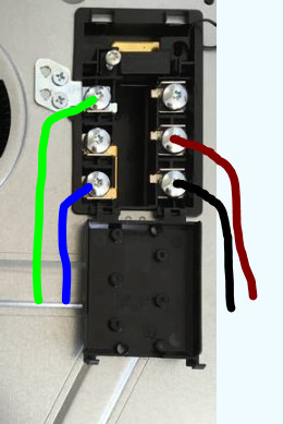

Så här
Eluttag med märkta kablar i olika färger som illustrerar anslutningssätt.
Grymt, stort tack för snabbt svar. Nu kan vi laga mat igen! Tack!
