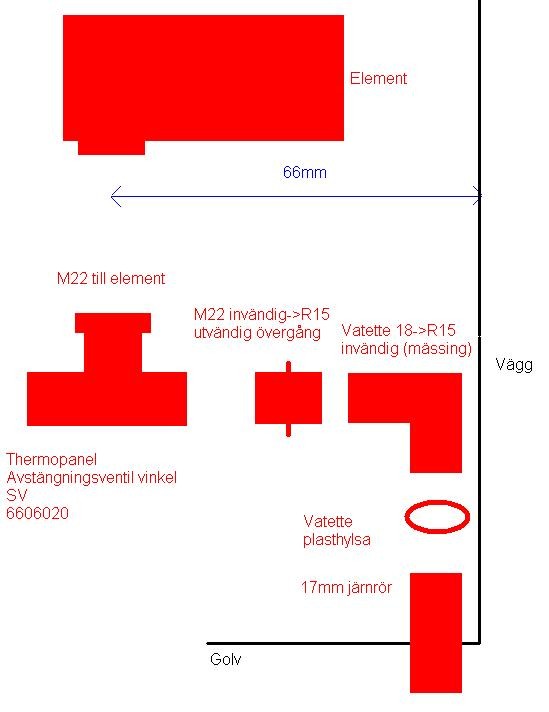

Börjar med frågorna
1) Funkar nedanstående?
2) Kan man ha lin till M22 gänga eller skall jag satsa på en packning?
3) Går det att göra bättre/snyggare?
4) Risker/något att tänka på när jag gör jobbet?
Beskrivning
Har köpt en Thermopanel V4 TP11 som skall kopplas in till de gamla 17mm järnrören som kommer upp ur golvet.Eftersom jag vill ha möjlighet att koppla loss elementen har jag köpt 2* thermopanel avstängningsventiler, i vinkel eftersom jag ändå måste vinkla ut anslutningarna. Rören kommer upp 15mm från väggen CC50 och skall ut till 66mm CC40. Tyvärr sket sig min idé med M22 till 15mm koppar eftersom jag då hamnar för långt från väggen (egentligen skulle jag alltså köpt ventilen med R15 gänga ut, men det är lite sent nu).
Förslaget är alltså enligt bilden som är ritad i genomskärning från sidan (Paint förstås).
-Ventilen har jag redan.
http://www.vvs-boden.se/thermopanel-avstventil-sv-vinkel-p-4453.html
-Övergångsnippeln tänker jag mej något sådant:
http://www.biltema.se/ProductImages/87/large/87-221_l.jpg
-Vinkeln
http://www.rinkabyror.se/artikel/va-inv-vinkel-18x15r/?select=true
(tyvärr finns denna inte förkromad, så jag får hoppas att den inte syns, alternativt måla den vit tillsammans med järnrören)
Alla gängor (förutom anslutningen mot elementet som är konad) är tänkta att tätas med lin.
Är ute efter en kombination av enklaste, billigaste sättet som minimerar antalet anslutningar/skarvar.
Tack på förhand

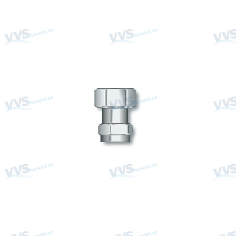

6606020
6609234 - M22 lekande mutter x R15 Inv gänga
1947523 - VA 18xG15 utv krom
1945345 - VA Palsthylsa för stålrör
Frågan är ju bara då hur mycket detta förfarande bygger i sidled när allt är ihop-draget. 6609234 passar rakt på avstängningsvinkeln.
Aldrig lin på M22 gänga!
Tack för svaret!
Misstänkte att lin inte alltid var perfekt. Kan jag använda gängtejp eller locktite?
Föreslagen lösning tror jag blir lite lång, skruvade lite på en sådan på Hornbach igår. Dock blev jag lite osäger på om man kan blanda konade kopplingar hur som helst. Har en gammal (60-tal) motsvarande koppling (lekade M22->R10) till lika gamla MMA returventiler och den konan är för liten för min nya avstängningsventil (konan bottnar och även om jag drar åt muttern glappar det).
Men följande borde väl funka:
http://www.vvs-boden.se/thermopanel-vinkelkoppling-dn15-m22x15-p-8696.html
http://www.vvs-boden.se/vatette-1136-fkr-rak-klamringskoppling-cu-x-utv-gg-18-x-r15-p-6811.html
Samt en röd plasthylsa förstås.
Då förlorar jag ju alla möjligheter att anpassa avståndet från väggen (har jag en gänga med lin finns ju några mm skruvmån), men rören är inte helt stumma så i värsta fall kanske jag kan öka hålet i parkettgolvet lite.
