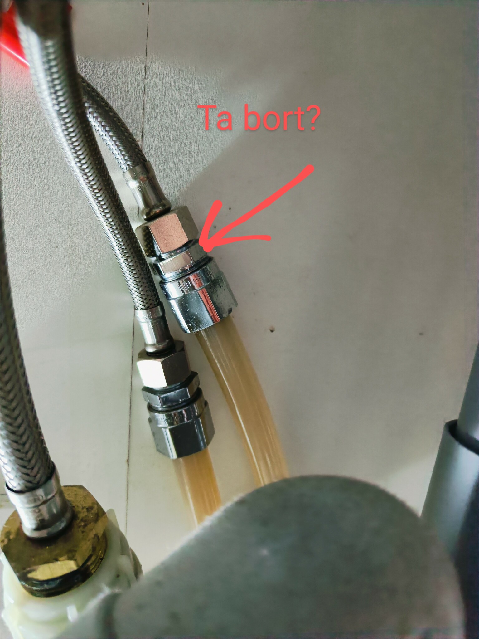

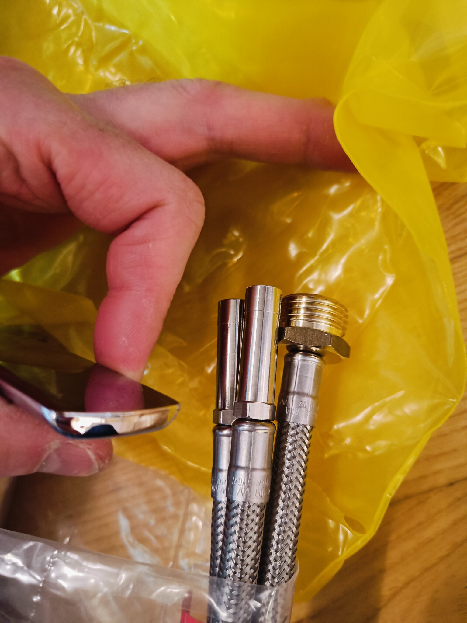

Jag har köpt en ny köksblandare som jag ska installera. De anslutningar som sitter på blandaren passar dock inte de befintliga röranslutningarna och nu behöver jag er hjälp.
På blandaren sitter det rör märkta 10mm. Rören som sitter under diskbänken ser ut enligt bild. Kan jag ta bort mittendelen, eller behöver den vara kvar? Se bild.
Kan jag köpa två stycken av dessa kopplingar? Behövs något mer?
https://www.biltema.se/bygg/vvs/san...ringskoppling-rak-10-x-12-utvandig-2000053896
Blandarens anslutning till diskmaskinen är för liten, kan jag använda exempelvis denna för att gå upp i storlek?
https://www.biltema.se/bygg/vvs/san...ensionsovergangar/bussning-34-x-12-2000058673
  • Hand som håller i tre flexibla metallslangar och en mässingskoppling mot en gul bakgrund.
  • VVS-rör under diskbänken med metallkoppling markerad och frågetecken "Ta bort?" indikerar osäkerhet om borttagning.
Köpte flera olika kopplingar och har hittat några som passar, så verkar vara löst!
