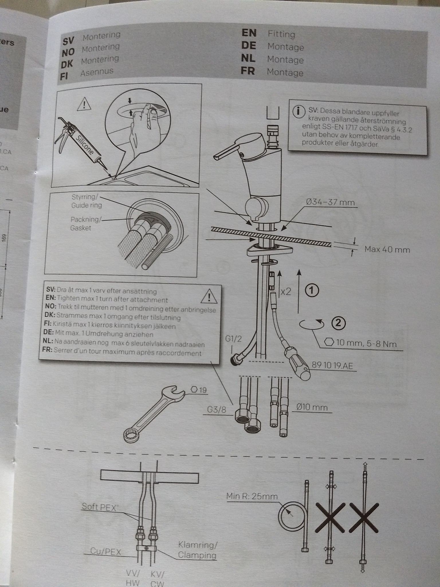

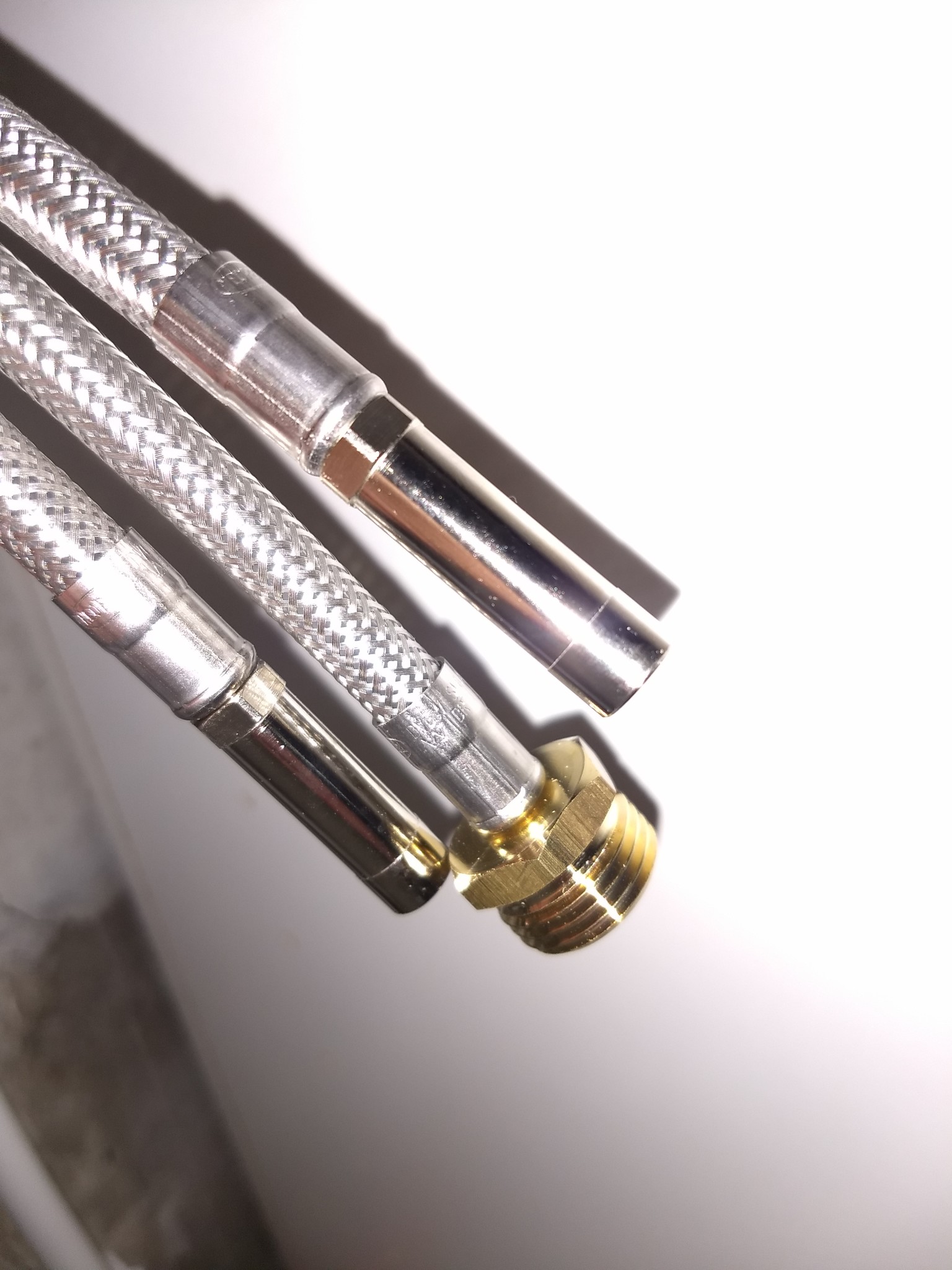

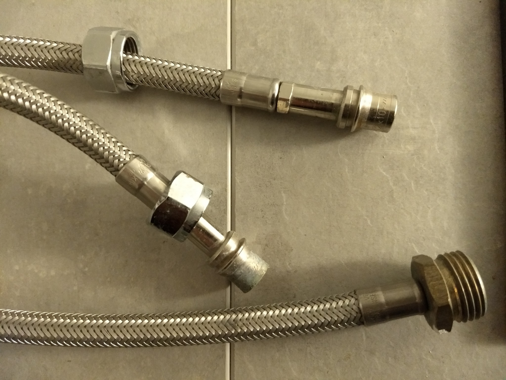

Har köpt en blandare av märket mora med slätända 10mm som ska kopplas in. Är osäker på vad exakt för koppling som ska användas för att montera. Länkar bilder på gamla blandaren och nya.

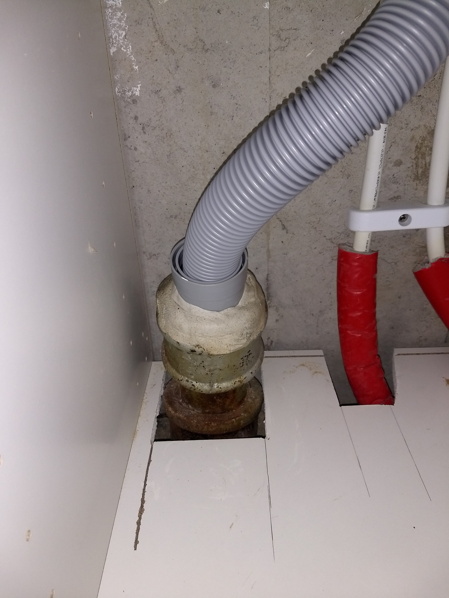

Sen till avloppet bör det väl sitta en gumminippel istället för den vita massan?

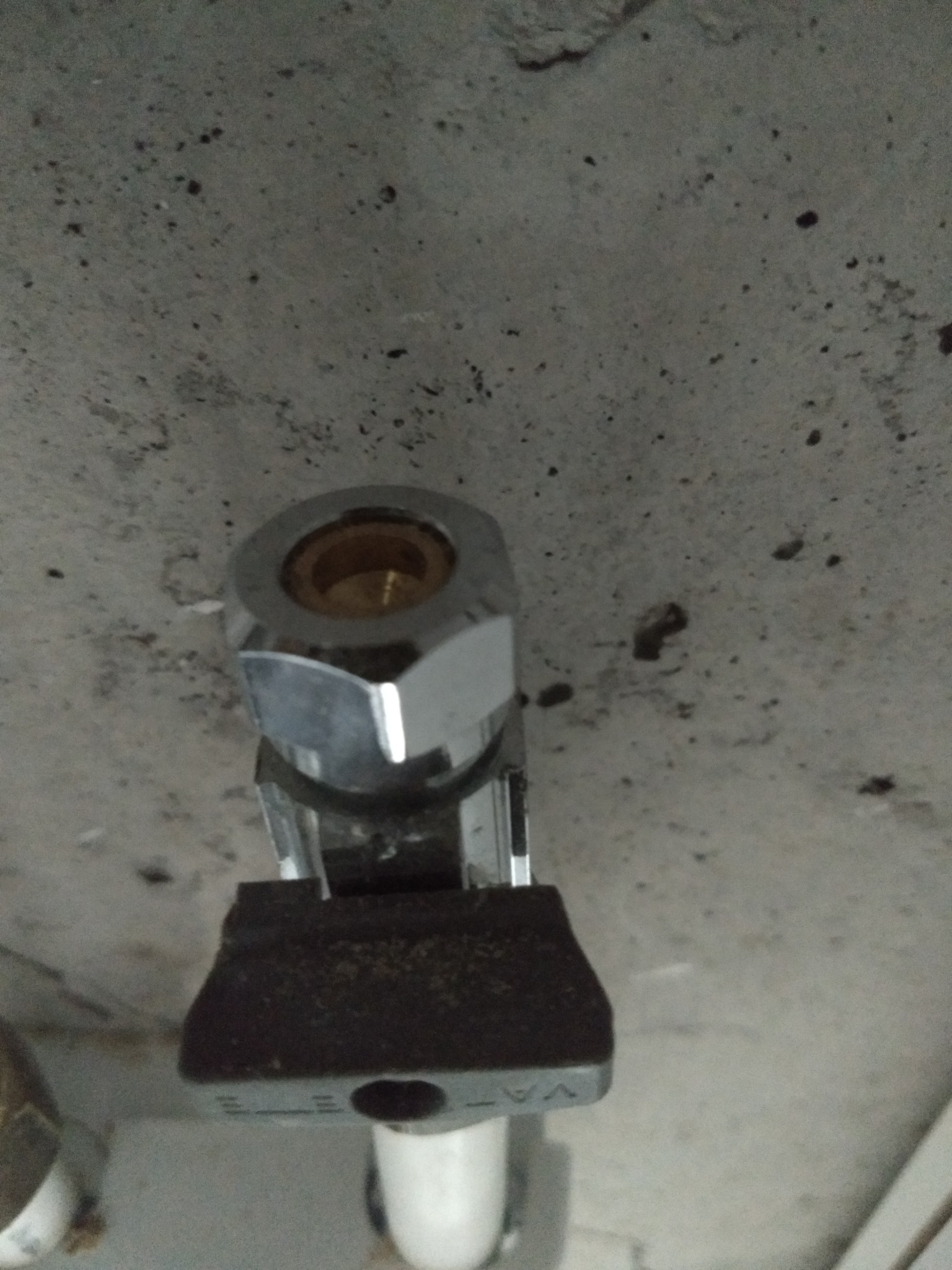

Gör på samma sätt som den gamla blandaren är installerad på.
Nu har du en 12 ända på kulventilen, fortsätt med nya förminskningar 12x10
https://www.hornbach.se/shop/VATETT...VA-1215-1945153/5109166/artikel-detaljer.html
Använd förminskningarna med vatette12 muttrar, så är du hemma!
Ser ut som att det är något avloppskitt som det är tätat med, helt ok att göra så. Annars finns det olika gummimanschetter/nipplar att använda. Kanske gjort så ifall det är en ovanlig diameter på avloppsröret.. Är det inte tätt i dagsläget?
Tennisboll

Toppen! En sådan här mutter? https://www.hornbach.se/shop/VATETTE-Kopplingsmutter-VA-1220-15-mm/7952890/artikel-detaljer.html
Jag har inte hunnit spola allt för mycket vatten i köket, men det verkar torrt hittills iallafall. Om det funkar att ha det så, så kör jag nog på det.
Tack för hjälpen!

Precis, fast i rätt storlek! Men vad är det för muttrar som sitter på kulventilen nu med pluggen i? Är inte det vatette 12or?
Antingen sågar du loss dem gamla muttrarna och återanvänder dem, eller så köper du nya. Hornbach säljer inte 12 muttrar löst, men en 12x12 koppling kan du köpa för att få 2 nya muttrar.
[länk]
Det tänkte jag inte ens på att kolla, men det blir garanterat bättre med rätt storlek :)
Det får bli en sån koppling. Är ju inga stora summor direkt för dom 2 nya muttrarna

Dimensionen på muttern står tryckt på kanten! Bara att hitta sidan den är instansad på. Och av någon konstig anledning brukar alltid det vara inåt.
Satt blandaren på översta bilden där innan så är det garanterat 12mm.
