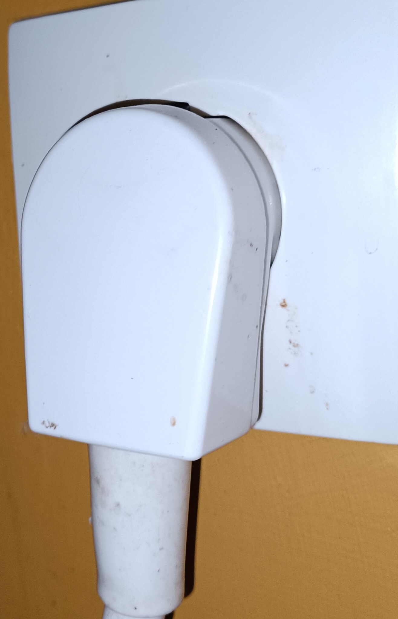

Lägger in bilder och hoppas någon kan berätta vad som kan göras eller om jag måste ha ut en elektriker.
Bilderna utan text är på befintlig installerad spis.

Nya spisen behöver nolla så du måste kontrollera att nolla finns i uttaget. Gamla spisen använder inte nollan så den fungerade perfekt om nolla saknas medan den nya då riskerar att gå sönder direkt.

Hur vet du att den gamla inte använder nollan?
Det blir elektriker då eller?

Är väl inget jag kan göra själv?
Det är ju heller inte samma uttag, eller?

Ser du på din första bild, bara 380-400V i de två möjliga kopplingsfallen.

Syns tydligt på schemat du visar på bilden i 1:a inlägget.

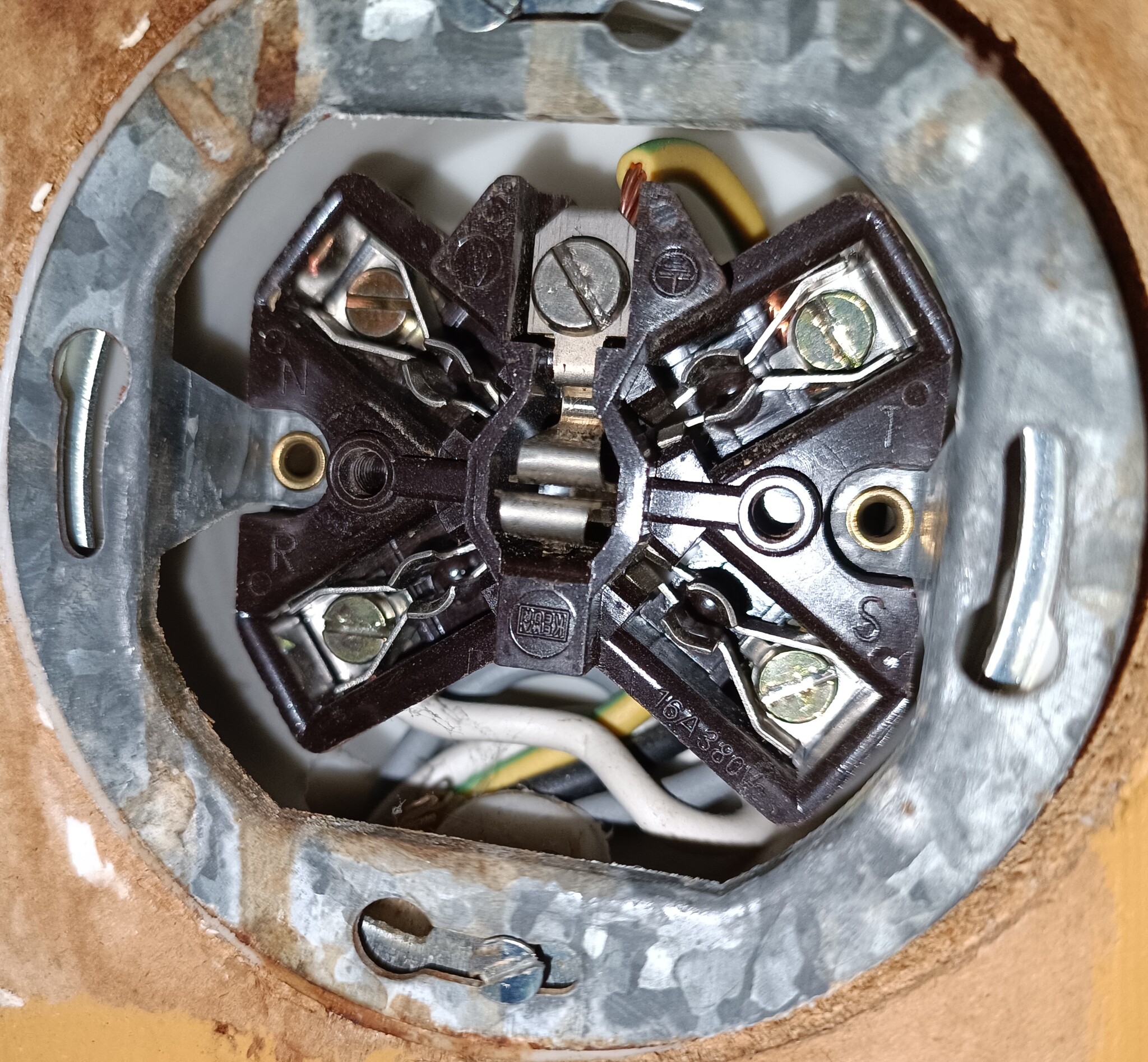

Du får lyfta på locket till perilexuttaget och titta efter om nollan ens är kopplad, om kabeln finns så får du mäta att det är 230V mellan nollan och valfri fas.
Dra ut kontakten ur väggen så får vi se,...

J
Och det kan man göra utan att bryta strömmen?
Kan inget om 400v, så viss respekt finns.
tommib
Kan du dra ur en vanlig stickpropp ur ett vägguttag? Detta är inte konstigare än så. Det kommer dock inte tillföra något eftersom stickproppens utseende är irrelevant. Den gamla spisens koppling är klar, oavsett om den stickproppen har fyra eller fem stift. Det som är intressant är hur perilexuttaget är kopplat och det låter inte på dig som att du är sugen på att skruva av locket och titta efter.
Är du osäker så är det lämpligt med en elektriker, eller en kunnig kompis. Detta är helt lagligt att göra själv.

Jo visst kan jag skruva av och kolla.
Och med locket menar du på det fasta vägguttaget?

Smutsig vägguttag av märket Perilex med synliga monteringsskruvar mot en gul väggbakgrund.
J
Gammal elektrisk kontakt med synliga kablar och skruvar, monterad i en vägg.
Inuti en gammal elektrisk kontakt med synliga skruvar och trådanslutningar.
Inuti den gamla kontakten Inuti en gammal kontakt där färgade elkablar och skruvar är synliga.
