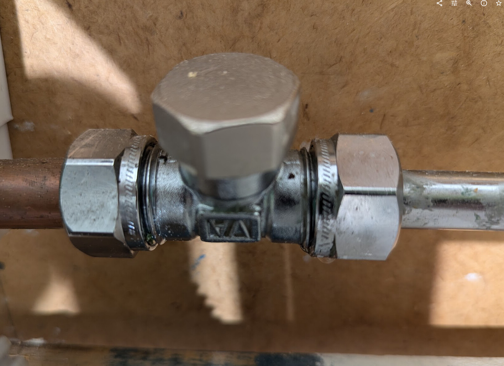

Tänkte ikväll koppla in nya blandare i köket, så var förbi lokala bygghandeln för att få assistans med val av kopplingar. Fick svaret "ring en rörmokare", så vänder mig till er på Byggahus istället!
Jag vill koppla in kall-sidan på blandaren i denna T-koppling (överst):
Men jag lyckas ej förstå vilken halvkoppling jag skall införskaffa till detta.

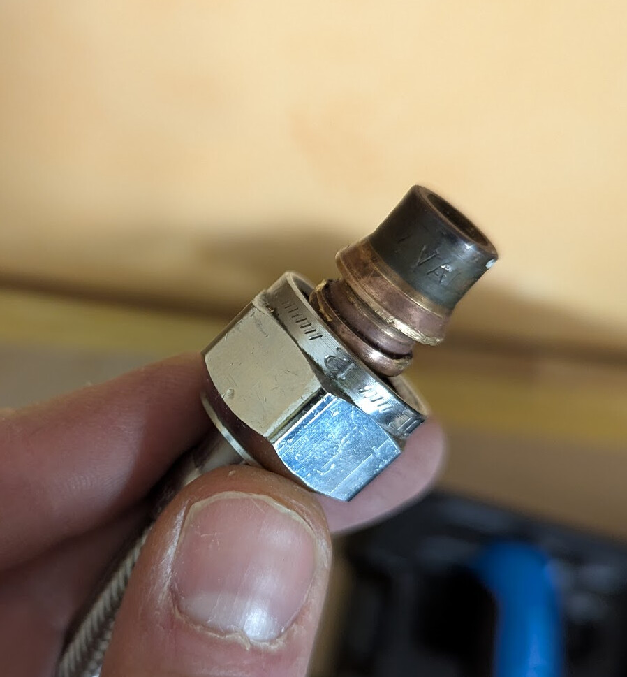

Gamla blandaren satt ansluten som sådant:
På kopplingen står det Vatette "12" och tror den är av storlek R15. Sedan sitter det någon typ av hylsa längst ut, är detta en förminskningshylsa för att gå från 12-->10?
All assistans uppskattas enormt, tänkte göra ett nytt försök imorgon eftermiddag på nästa bygghandel och beger mig gärna dit med mer kunskap

Har någon tanke om att köpa denna koppling:
Halvkoppling 15x12 Bauhaus
Samt denna "förminskning"
Förminskning 12x10 Bauhaus
Men min osäkerhetslampa lyser starkt!

Nej köp inte detta. Det blir galet.Ompax skrev:
Först så måste du bistå med lite mer information.
Du verkar ha 15mm T-rör på ditt kallvatten enligt första bilden. Enligt mitt ögonmått, men det är en gissning. Vilken siffra är instansat på samma sätt som i bild 2?
Dessutom har du en läcka på högra muttern på T-röret.
Ser ut att vara 15mm kopparrör till vänster och 12mm förkromat till höger.
Räcker nya blandar-rören ner till T-röret?
Inget varmvatten?

Vad jag till slut gjorde var att köpa in ett bra skjutmått och sedan ett blandat VVS-sortiment med diverse kopplingar. Med den arsenalen gick det sedan fint att koppla in den nya blandaren och övriga rör.
