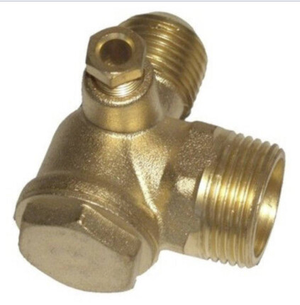

Amazonmjukstarten kan justeras tid /upprampning så den kan man ställa iallafall, Sen tänkte jag inte på om avlastningsventilen går att justera ? Finns det justerbara kanske ?

Öppna avlastningen helt och kör sen lite start-stopp så ser du hur det ligger till med den och om du kan lösa något med den funktionen. Du kan också testa att tömma tanken helt och start-stoppa utan att tryck och se hur starterna blir då.A Ansgahr Råttoffla skrev:Ja, den har 3 egna 16a säkringar, men precis som du säjer så ligger det även annat på samma 3 16a huvudproppar/ faser, ganska svårt att undvika : )

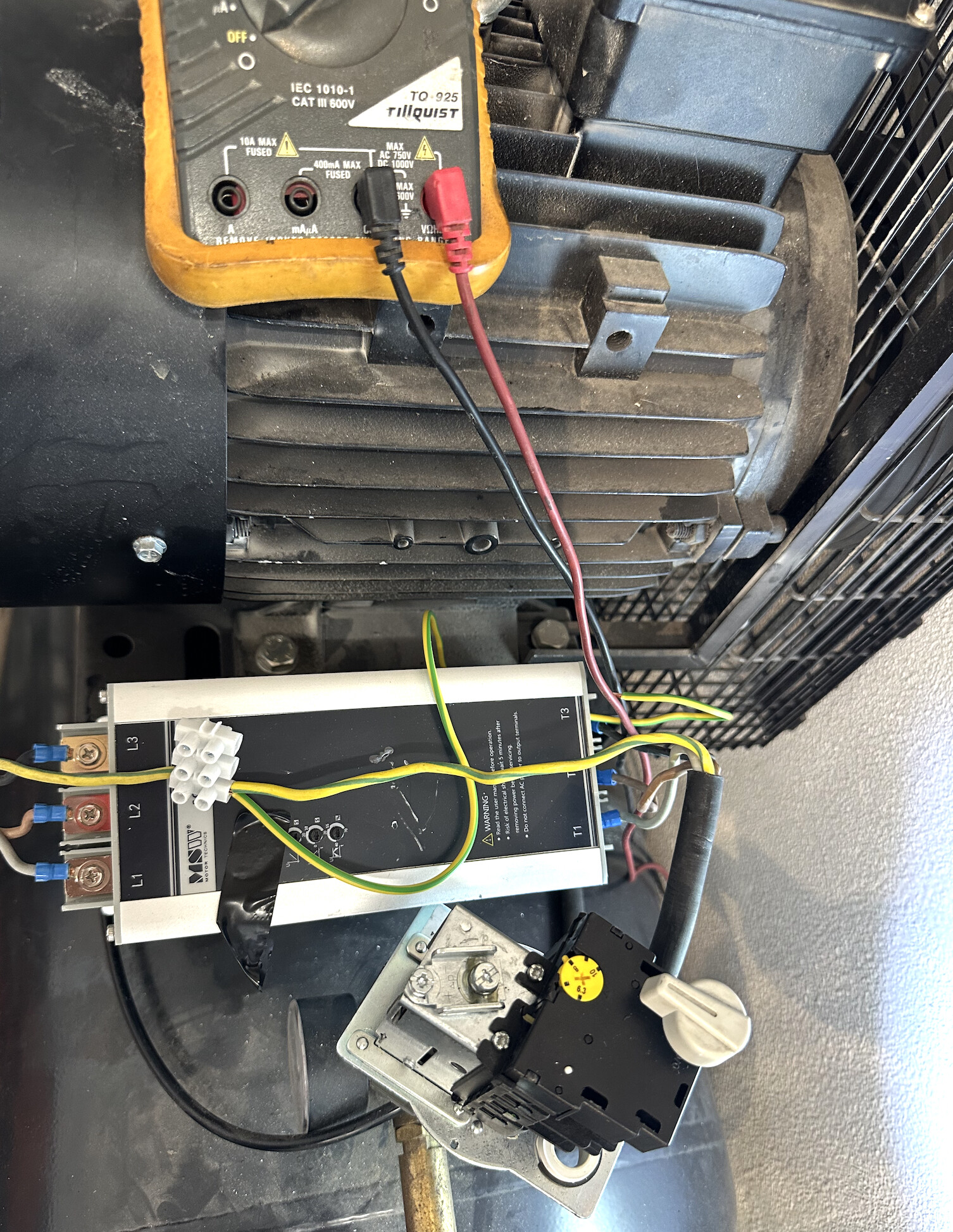

Jag har samma problem, min Balma kompressor, 5.,5kW, blåser 16A huvudsäkring vid start, den funkade OK när jag hade den hemma där jag har 16A automatsäkringar, men nu har jag ett garage med gamla proppar, verkar känsligare. Köpte en mjukstartare som heter MSW (https://www.expondo.se/msw-mjukstartare-400-v-5-5-kw-13-a-10062933), ca 2000 spänn, men har inte lyckats koppla in den ännu, lite osäker på hur jag skall styra den med tryckströmbrytaren.
Tittar man i manualen så ser det ut som att den vill ha en fördröjning mellan spänningspåslag och RUN-signal. Kanske går det ändå att bygla RUN-signalen. Kanske går det att ha permanent matning till mjukstarten och låta tryckströmbrytaren bryta bara RUN-signalen. Annars behövs det något tidrelä för att få RUN-signalen efter att tryckströmbrytaren slagit till.K Ken skrev:Jag har samma problem, min Balma kompressor, 5.,5kW, blåser 16A huvudsäkring vid start, den funkade OK när jag hade den hemma där jag har 16A automatsäkringar, men nu har jag ett garage med gamla proppar, verkar känsligare. Köpte en mjukstartare som heter MSW ([länk]), ca 2000 spänn, men har inte lyckats koppla in den ännu, lite osäker på hur jag skall styra den med tryckströmbrytaren.

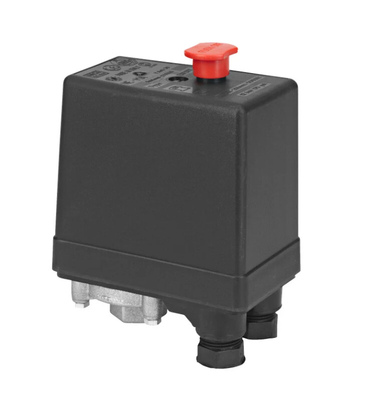

Nu funkar min iallafall. Har kört hela veckan utan problem. Tror det var den gamla tryckströmbrytaren som var konstig. Nu startar den och stannar som den ska, och den pyser längre/mer när trycket är uppe, + den startar igen när trycket skjunkit utan att blåsa en propp (som innan)

Bra att du fixat din! Jag skall testa lite med min, funderade om jag skulle mata mjukstartaren direkt, bypassa den 3-fas brytade som finns i tryckgivaren och bara styra RUN med tryckgivarens relä som du sade. Men då kommer den att vara sluten hela tiden, vad jag fattar av manualen så behöver den bara en impuls. Sen vet jag inte om den behöver sn stopp signal för att stanna igen. Alternativt då att bygla RUN och koppla mjukstartaren efter tryckstömbrytaren, så stannar den ju iaf när den blir strömlös.

Den kan ställas in för att gå med antingen bara RUN-signal eller både RUN- och STOP-signal. Bara en signal är standard. Så du behöver inte en separat stoppsignal.K Ken skrev:Jag skall testa lite med min, funderade om jag skulle mata mjukstartaren direkt, bypassa den 3-fas brytade som finns i tryckgivaren och bara styra RUN med tryckgivarens relä som du sade. Men då kommer den att vara sluten hela tiden, vad jag fattar av manualen så behöver den bara en impuls. Sen vet jag inte om den behöver sn stopp signal för att stanna igen.
Detta skulle jag se som det primära alternativet om det fungerar.K Ken skrev:
Testade idag, kopplade ut tryckgivaren och satte mjukstartaren direkt till motorn, gick inge bra, den börjar vilja gå igång sen går 2 av huvudpropparna. Rullade över kompressorn till grannen som har 25A, där funkade den fint och mjukstartaren kan användas med byglad RUN. Den startar fint då när strömmen slår till. Och RUN måste vara kopplad till COM hela tiden, inte bara en impuls, det är bra, då kan man bara använda tryckgivaren till att styra den.
Tillbaka till mitt garage då, skiftade 2 faser för att se om det va problemet, men nej, då försökte den bara gå baklänges ett tag innan propparna gick.
Skall testa mer i helgen, fick slut på proppar, kanske inställningarna kan justeras så säkringarna håller.
Du har tre inställningar. Startspänning, upprampningstid och nedrampningstid. Den sistnämnda blir helt verkningslös som du kopplat in den. Men det viktigaste att få till är att du får en fördröjning på tryckavlastningsventilen. Sekvensen skall vara att motorn startar mjukt helt obelastad. Först när den är uppe i varv får tryckavlastningsventilen stängas. Blir det någon skillnad när du startar med trycklös tank? Om den startar som den skall när tanken är trycklös, men säkringarna löser när den startar mot tryck så är tryckavlastningsventilen problemet. Löser säkringarna även när den startar med tom tank så kanske det hjälper att justera mjukstarten.K Ken skrev:
Tanken var helt trycklös när jag testade, mätaren stod på noll.. Kan tryckavlastningsventilen justeras om det behövs? Innan jag beställde mjukstartaren så kontaktade jag Verktygsboden där jag köpte den, dom sade att den borde ha 20A, men många kan köra på 16A om inte massa annat går samtidigt. Kanske jag får uppgradera till 20A.... skall labba vidare med inställningarna när jag köpt fler proppar.A Avemo skrev:Du har tre inställningar. Startspänning, upprampningstid och nedrampningstid. Den sistnämnda blir helt verkningslös som du kopplat in den. Men det viktigaste att få till är att du får en fördröjning på tryckavlastningsventilen. Sekvensen skall vara att motorn startar mjukt helt obelastad. Först när den är uppe i varv får tryckavlastningsventilen stängas. Blir det någon skillnad när du startar med trycklös tank? Om den startar som den skall när tanken är trycklös, men säkringarna löser när den startar mot tryck så är tryckavlastningsventilen problemet. Löser säkringarna även när den startar med tom tank så kanske det hjälper att justera mjukstarten.
