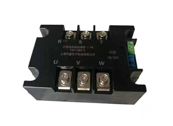

Hej.Har en 4kw luftkompressor som jag vill ev. mjukstarta-
Funderingen- Hittade rerlativt billiga på Amazon, dessa verkar bara kopplas in mellan motor och ström liksom. inget att justera eller displayer att titta eller sånt.. Fattar det om att en sån isåfall sätts mellan tryckströmbrytarn o motorn ? ( motorskydd&strömbrytare innan)
Har jag fattat rätt ?
Är det nåt speciellt att tänka på om man ska köpa ? att den har lämpligt effektområde är väl givet men annat ?
Den på bilderna kostar under 800:-
Svart rektangulär mjukstartsanordning med anslutningspunkter märkta R, S, T, U, V, W för anslutning mellan motor och ström.

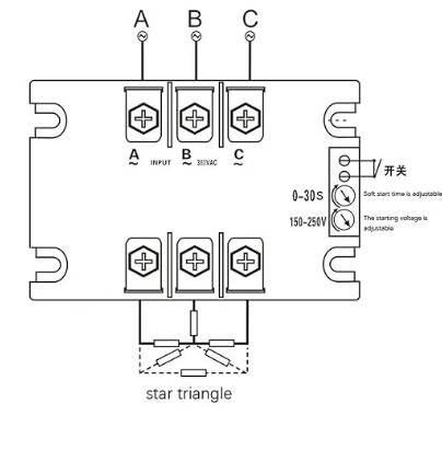

Illustration av inkopplingsschema för en mjukstartare, med terminaler märkta A, B, C för spänning, justerbar starttid och spänning, samt stjärnläge.
Om motorn är D-kopplad kan man koppla den så att strömmen går genom mjukstarten till endast ena sidan av lindningarna. Då går det ofta att välja en mindre storlek. Du har förstått rätt att tryckströmbrytaren måste sitta före mjukstarten.
Hur tänker du nu?
Ska man koppla om motorn till Y, och få lägre effekt på motorn istället.

nisse123 nisse123 skrev:
Hur tänker du nu?
Man tar bort byglingsblecken och drar sex trådar från motorplinten. Tre av dem går direkt till faser. Tre av dem går till mjukstarten. På så vis passerar bara 58% av strömmen genom mjukstarten. Jag har sett detta göras på hydraulhissar. Och inkopplingen föreslogs även i mjukstartens manual. Men om motorn skulle vara Y-kopplad så går det ju inte.

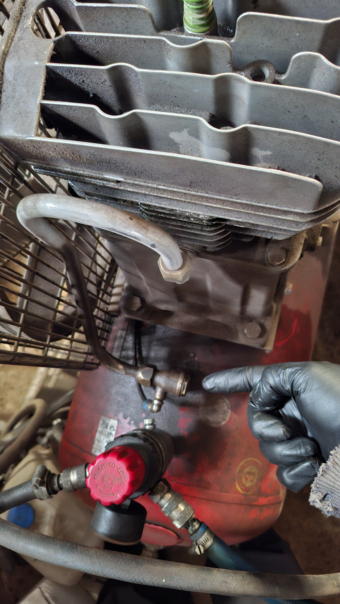

Tryckavlastning brukar finnas även på de enklaste kompressorer. En väldigt enkel mekanisk ventil mellan tank och kompressor. Ibland inbyggd i tryckbrytaren.
Man hör pyset från tryckavlastningen i filmen här.
En kompressor med en tryckavlastningsventil och en handske-klädd hand som pekar mot ventilen, omgiven av rör och maskindelar.
[video]
Ja. Såna har den ju. Pyser lite när den kommit upp i tryck i stannar...
Inget tryck i den nu, men blåser två proppar vid start ändå. Snurrar väl till ett varv eller så..... Motorskyddet ställt på 8 (står 8a på motorns märkskylt)
