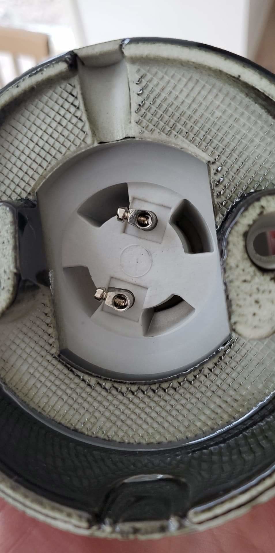

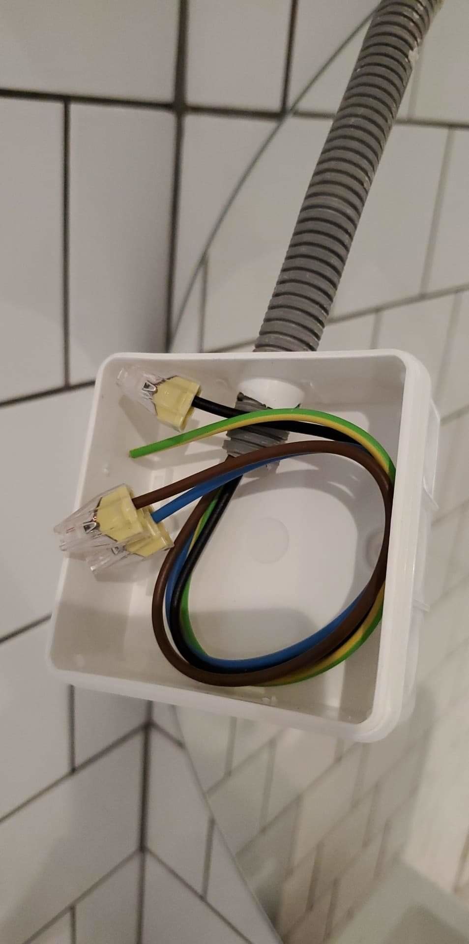

Jag tänkte koppla in en lampa i badrummet men blev lite förvirrad av alla kablar, lampan tar två men från väggen sticker 4 ut. Osäker om det är svarta eller bruna jag kopplar in tillsammans med den blå och sedan tejpar resten.
Det är endast denna lampa som går till lampknappen.
Öppen taklampa visar anslutningsterminal med två skruvar, förberedd för koppling, med osynliga kablar.
Elektriska kablar i dosa med fyra färger, redo för installation av badrumslampa.
Kan vara så att et är tänkt som en ledare ( brun ) till ett vägguttag och en ledare till lampa ( svart ) och blå gemensam. Det brukar vara så, för det tänkts för badrumsskåp med uttag. Du får prova vilken av brun/svart som tänder lampan, sen tejpa den andra + jorden som inte behövs, armaturen är i porslin. ser det ut som

Man ”testar” sig inte fram till vilken som är fas, man mäter upp det mot nollan med en multimeter.
Den du letar efter är tändtråden och bör ge dig 230v när du slår på strömbrytaren, den andra fasen kan också vara kopplad på en brytare i och med att det är till badrum.
Tändtråd och nolla ansluter du till plintarna på armaturen så till vida att den är gjord i porslin och därmed inte har någon skyddsjord.
sista tipset, man tejpar inte oanvända kablar utan sätter på toppklämmor så som det är gjort i dosan redan även om man slarvar med skyddsjorden :-)

Två trådar och en funktion ska fram, vad är felet med att koppla en i taget till armaturen för att få fram vilkem som går till brytaren. Det med mäta går det med, men lika enkelt att koppla. Så proffsigt är det inte att det ska påtalas i dom termerna.

Brukar vara dåligt med plats i armaturen för några klämmor och det går bra att tejpa och det är bara två som behövs göras
Det är även på plats att fråga kring omständigheterna. Varför visar bilden en löst hängande dosa i en flexslang? Man kan inte koppla in en lampa mot denna dosa såsom det ser ut. Det är antagligen tänkt att dosan ska skruvas fast på väggen (med anpassad och dold slanglängd), eller att dosan ska bort och flexslangen ska gå direkt in i armaturen. Det gäller då att armaturen har plats en för en flexslang inom sitt kopplingsutrymme. Det ser dessutom nyinstallerat ut, då finns det någon som vet hur det ska kopplas.

Det finns fler fördelar med att mäta, bland annat så lär man ut enligt ”god sed” när man svarar på forumet och att TS inte är väl bevandrad inom el kan vi ju konstatera, varpå det blir extra viktigt.
Hemma har jag t ex kablage där brun är fas 1 och blå är fas 2 (helt OK installation enligt reglerna).
Låt oss då säga att vi på forumet lär TS att det är OK att koppla och testa, så hade TS hos mig kanske spänningssatt sin lampa med 400v.
Inte farligt med lampan som exempel eftersom en lampa är billig, men ovan teori går ju att ta ytterligare ett steg.
Gällande tejpen så återigen, börja med god sed och utgå inte från att det inte finns plats. Finns det inte plats så borde väl inte en ordentlig linda tejp vara så farligt i praktiken, men om man verkligen inte kan använda klämma så kanske man kanske ska nämna vilken sorts tejp som är lämplig i så fall. Frystejp har ju en tendens att torka och fnasa sönder efter ett år.

Därför att TS vill "koppla in en lampa" - det går inte att koppla in en lampa mot det man ser på bild.
Visst kan man mäta med en lampa, om man finner det enkelt och säkert. Denna lampa är avsedd att skruvas fast på väggen, förhoppnings på en bottendel som isolerar kopplingsutrymmet mot väggen. En temporär provkoppling innebär att allting hänger i luften - någon får hålla lampan i handen, med direkt berörbara spänningssatta delar. Eller så skruvar man dit lampan mot väggen, men har man kopplat fel får man skruva loss den igen och ändra. Det är ju ingen permanent lösning att koppla lampan mot den dosa man ser på bild. Man kan ju också ta reda på hur det är kopplar på andra sätt, t.ex genom att titta på bakom strömbrytare eller fråga den person som utfört installationen.

Blå får aldrig vara fas i en fast installation - det är INTE ok enligt reglerna - ja, i varje fall de regler jag känner till.
Blå skall i en fast installation alltid vara Nolla och får INTE vara spänningsförande (bortsett från kanske ett spänningsfall på någon 10-dels Volt).

Det är tillåtet i en för ändamålet avsedd installation där blå aldrig har någon annan funktion än att vara fas.
I mitt fall är det en separat installation för 400v element med egen central.

”Enligt 514.3.Z4 får även andra ledare ha blå färgmarkering i vissa tillämpningar. Men endast när förväxling inte är möjlig och där ingen neutralledare finns. ”
