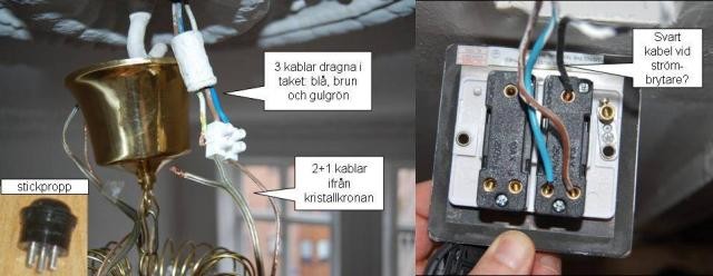

Försöker koppla in en kristallkrona hemma i lägenheten utan att lyckas något vidare...
Är rätt säker på att armaturen är kron-kopplad, då kontakten (se bilden) stämmer med detta och hälften av lamporna lyser lite beroende på hur jag kopplar.
Däremot trodde jag att elen som var dragen var för en vanlig jordad armatur då det är tre trådar (brun, blå och gulgrön enligt bilden), men när jag tittade vid strömbrytaren blev jag mer osäker - där finns en svart tråd istället för den gulgröna.
Vore tacksam om någon kunde hjälpa mig med frågorna nedan
Hur kopplar jag för att alla lampor skall lysa?
Kan jag koppla detta som kronkoppling och i så fall hur?

Om det är som det brukar vara så är den svarta vid strömbrytaren fas, den bruna är tändtråd men vad den blå gör där kan man undra, är det belysning i knappen eller är det något fjärrstyrt. Om det är en brytare så är det nog inte någon vanligt förekommande i Sverige, är det import?
Uppe vid taket så borde det vara gg är skyddsjord, blå nolla och brun är tändtråden från brytaren.
Nu är detta gissningar då inget är säkert om färger i installationer.
Med det antalet trådar i taket kan du aldrig få krontändning i kristallkronan. Sedan gissar man att till den blå tråden ska en av kronans ledare anslutas och till den bruna två.
Den gg till eventuell skyddsjord i kronan, är kronan dubbelisolerad (dubbelkvadrat) så isolera bara den gg.

Inte riktigt sant att man ej kan få kronkoppling med 3 ledare i taket då detta är det antal som krävs. Dock så borde man ju kunna anta att gul/grön är skyddsjord men det bästa i ditt fall är nog att införskaffa ett mätinstument, räcker med 80-kronorsmodellen från clas & company och kolla vad som är vad.
Annars blir det till att gissa och då testa den bruna till de 2 trådarna från lampan, blå till den ensamme och gul/grön till jordanslutningen om den finns.
Vad gäller brytaren är blå ofta tändtråd ifall det är kabel.

Aldrig aldrig aldrig ansluta något annat än skyddsjord till en gulgrön som hänger ned från taket, aldrig aldrig.

På bilden ser det ut som en dubbel trapp men vad är det för fabrikat på den brytaren.

Detta får ju stå för var och en som kopplar, men jag skulle aldrig ansluta en tråd till ett åtkomligt chassi, på ett ställe där vem som helst kan ha varit och gjort vad som helst, bara för att den har en viss färg.
Nej, det är en simpel mätning som krävs, och den ska göras också, alltid, även om den är onödig i 99,99 % av gångerna.

Misstänker något från USA där skyddsjordar man allt (men beröringsskydd verkar inte vara så noga med).

Tack för alla svar,
Ska försöka få tag på ett mätinstrument, återkommer när jag mätt.
Brytaren har jag köpt i England, kostar runt hundralappen medan samma design kostar runt 400 kr i Sverige.
Om nu gulgrön i taken verkligen är skyddsjord, så går det inte att koppla in kristallkronan som kronkopplad eftersom detta kräver tre ledare plus skyddsjord.
Vid lampan behöver du förutom skyddsjorden nolla plus två stycken tändtrådar, en för resp del av kristallkronan. Dessa tändtrådar går till resp brytare i kronbrytaren.
Svårt att säga hur det är kopplat i ev dosor. Kan ju vara så att kronbrytaren förutom uttaget där du vill sätta din kristallkrona styr något annat uttag. Om det är så bör du ta dit en elektriker som får dra om det så att du kan få kronbrytaren att enbart styra din kristallkrona.

OM den i taket är gul/grön är den med stor sannolikhet skyddsjord ja, men det kan man inte veta innan man mätt på den. Ser inte ens gul/grön ut på fotot. I en ojordad installation krävs 3 ledare för kronkoppling, i jordad 4. Men testa mät på alla trådar med vippan i olika lägen och återkom med resultatet.
TS du påstår att du har köpt brytaren, då måste du ha kopplat in den också och bör kunna tala om vad blå FK går till i brytaren.
