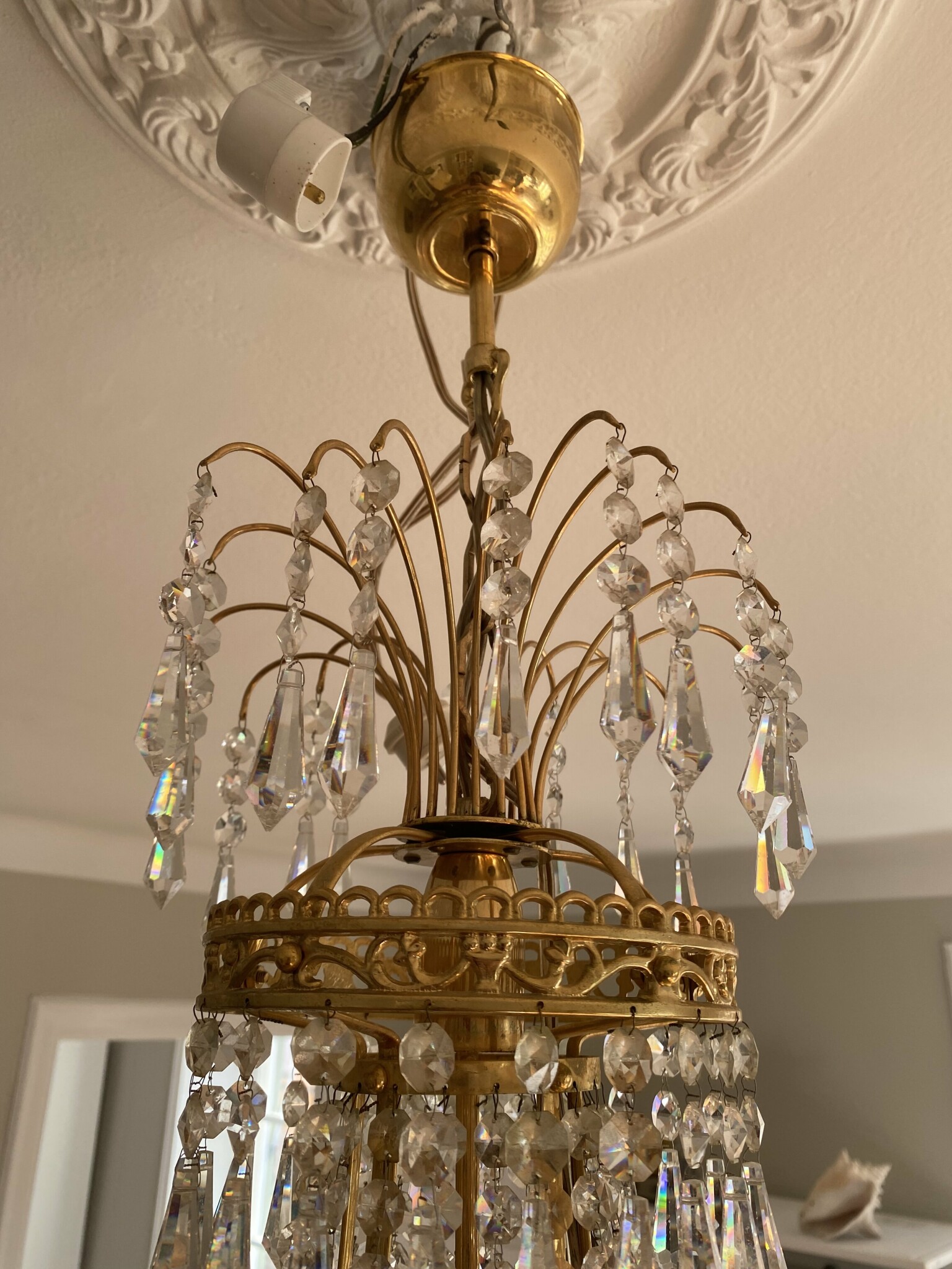

Nu har vi köpt en gammal kristallkrona som såklart har en ojordad stickpropp (se bild). Vad jag kan se så är takkontakten jordad, men man har valt att inte stoppa in jordsladden? Detta gjordes inte av elektrikern som var här nyss utan var så när vi flyttade in.
Hur ska vi göra för att koppla in kristallkronan? Kan man bara sätta på en jordad kontakt på kristallkronan och koppla in jordsladden som hänger utanför i takkontakten? Eller ska man byta till en modernare ojordad kontakt på kristallkronan som väl går att stoppa in i en jordad takkontakt (eftersom det finns ett urtag) och låta jordsladden fortsätta vara urkopplad?
Vad blir mest rätt? Finns det nåt annat sätt som är bättre?

Det enklaste sättet är att se till att ljuskronan blir dubbelisolerad, dvs att det finns 2 isolerande lager mellan metall och strömförande del. Sök i forumet så ska du hitta många svar på dina frågor, och så slipper vi upprepa "svaret".
Har kollat runt lite (bland annat denna https://www.byggahus.se/el/renovera-gammal-ljuskrona-elektriskt) och känns svårt att få till ett lager isolering runt sladdarna då de går genom ett ganska smalt metallrör och sen ut till alla olika lamphållare.E elmont skrev:
Skyddsjorda då, hur gör man det på en sån här lampa? Tänker nog inte göra det själv, men för att få en uppfattning hur omfattande det är.

Lamputtaget borde Clas fixare ha skyddsjordat i samband med att vägguttagena jordades.
Skyddsjordning av lampan utan att byta sladdarna blir svårt då kedjan också behöver skyddsjordas. Sladden ser ut att vara i bra skick, men det är bara enkel isolering. Det är inga problem att byta sladden som löper ned eftersom de två du har idag ska ersättas med en. Det svåra brukar vara att byta sladd ut till lampsocklarna.

Ja, han borde nog gjort det eller påpekat det men han var stressad för han hade fått punktering på morgonen så allt var väldigt sent. Och vi hade bara ”beställt” att fixa vägguttagen eftersom vi inte ens tänkte på taket.
Jag tänkte man kunde skyddsjorda i hållaren kedjan sitter i, då är det ju kontakt både med kedja och ut i all annan metall, borde inte det fungera? Problemet där är att jordsladden är för kort att nå dit.
Känns som det måste finnas nån lösning utan att byta alla sladdar i hela lampan? Finns ju massor av kristallkronor i hus där resten av eluttagen bytts till jordad?
Min sambo och min pappa (som har en del grundläggande elkunskaper) tycker att det bara är att köra på nåt av alternativen jag nämnde i första inlägget, att man inte kommer ta på lampan oavsett och när man byter glödlampor så släcker man ju, men jag tycker det känns lite osäkert eftersom vi också har barn och man vet ju inte vad hon kan hitta på. Eller är det jag som nojar? Vilket alternativ av de två är ”minst farligt”?
Är beredd på att betala en del om det kan bli en bra lösning, men känns som byta alla sladdar i lampan kommer bli jättedyrt och kanske inte möjligt att få till bra?
Vad skulle ni välja?

Visst finns det en lösning för att använda den gamla lampan som den är, där vore att ni hade behållit de ojordade uttagena. Denna lampan är av en sort som inte får användas i rum med jordade uttag. Den måste då byggas om på något vis. Jo, ett alternativ till finns, att den drivs via en isolertransformator men då kostar det kanske mer än det smakar, och den ska installeras på ett sätt så att den uppfattas som en del av lampan.
Jo, man kan argumentera för att lampan normalt inte är berörbar samtidigt som man når fram till att beröra något som är skyddsjordat. Ni kan göra denna bedömning själv. Men jag är här lika harig som elsäkerhetsverket och kan inte offentligt rekommendera det. Dessutom måste ni lösa problemet med att lampan kanske flyttas till ett annat rum med andra förutsättningar. Det bör alltså inte sitta en vanlig lampstickpropp på den utan i så fall något special, om ens det hjälper mot misstag i framtiden.

Det enda alternativet är väl att skruva/fästa en kabel i metallgodset på lampan. En gul/grön kabel, som sedan kopplas in i en jordad stickkontakt. Därefter jordas givetvis själva takkontakten också.

Nej, kedjan är ingen tillförlitlig skyddsledare. Skyddsledaren behöver anslutas till koppen i taket och armaturens nederdel, och egentligen också till varje länk i kedjan. Sladden kan nötas sönder var som helst.A Arianne003 skrev:

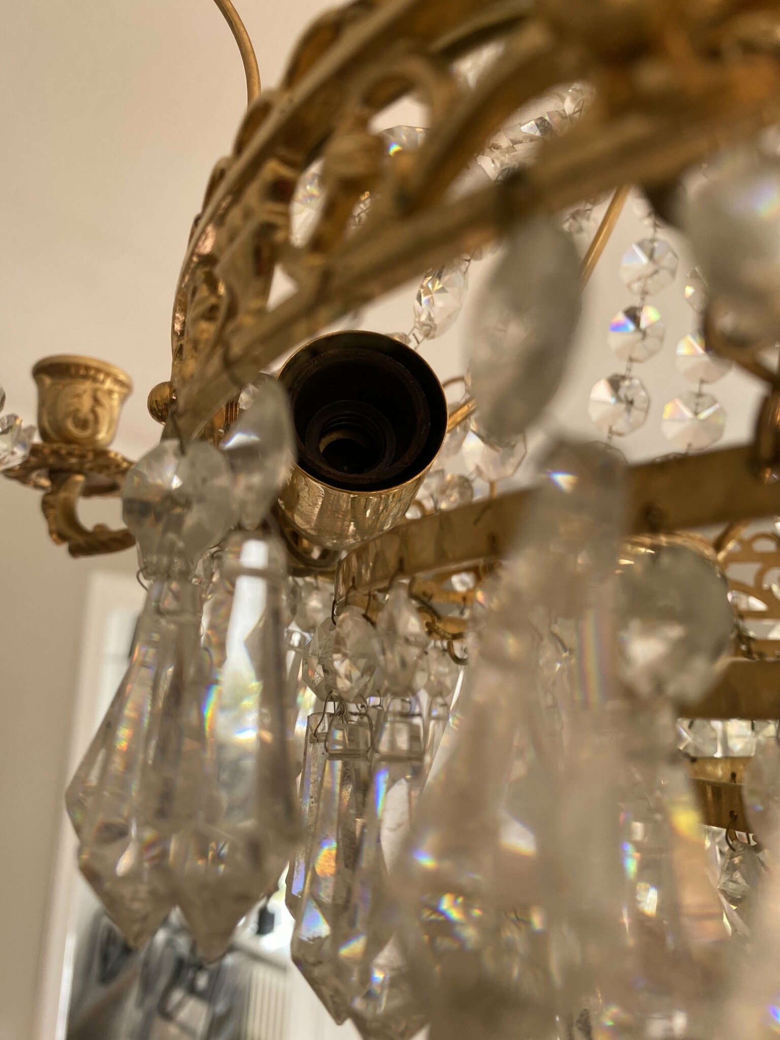

Här kommer lite mer bilder på lampan, men svårt att ta vettiga bilder. Hjälper dessa? En sladd går till sockeln i centrum av lampan. En annan sladd går längs en av metallbågarna ner till en av socklarna i ”cirkeln” och sen verkar de vara seriekopplade?

Så sladdarna löper inte dolt i några armar ut till lamporna? Jag tycker mig en sladd på en av bilderna. Om allt löper utanpå så är det betydligt enklare att byta sladden. Men jag förstår att det skarvas vidare direkt från lampsockel till nästa lampsockel. Det kan blir lite trångt men gick det förr så ska det gå nu. Det kniviga kan vara att få till det dubbelisolerat i lampsocklarna men det ska gå.
Här https://www.lampsladdar.se/category/plastkabel finns sladd i olika färger. Brun eller transparent skulle kunna funka. Du behöver 2x0.75 mm².
Det skulle dock behövas en sådan sladd med färdigmonterad stickpropp, annars måste en skarv göras i koppen. Det verkar finnas plats för det så det är inga problem.
