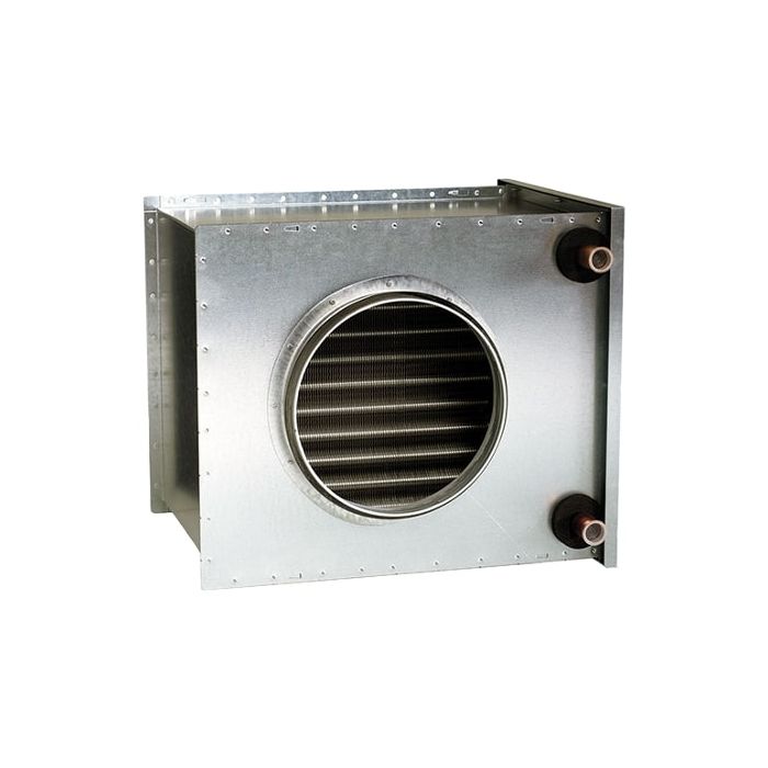

Jag behöver lite extra värme på ett ställe i huset där det är begränsat utrymme. Jag behöver även lite omsättning av luften på samma ställe. Därför funderar jag på att installera en kanalvärmare på radiatorsystemet. Dvs ett litet vattenbatteri eller vad de nu kallas?
En sådan här:
Men hur känsliga är dessa? Radiatorvatten brukar ju vara allt annat än rent. Kommer inte kanalerna i värmepaketet att sättas igen?
Och om jag monterar en sådan här med flexslangar (det kan ju vara bra att kunna ta loss värmaren utan att bryta anslutningarna) behöver det då vara diffusionstäta flexslangar?
Mest är jag orolig för att kanalerna ska slamma igen.

Sätt ett filter före kanalvärmaren om du är orolig.
Rätt ofta brukar man sätta filter vid cirkpumpen eller värmeanläggningen.
https://www.rinkabyror.se/artikel/smutsfilter-10r/
Ja du vill ha diffusionstäta slangar, du ska aldrig släppa in mer syre än nödvändigt i ett värmesystem.

Tack för bra svar. Det där filtret var ju ett bra tips. Men hur rensar man det?
