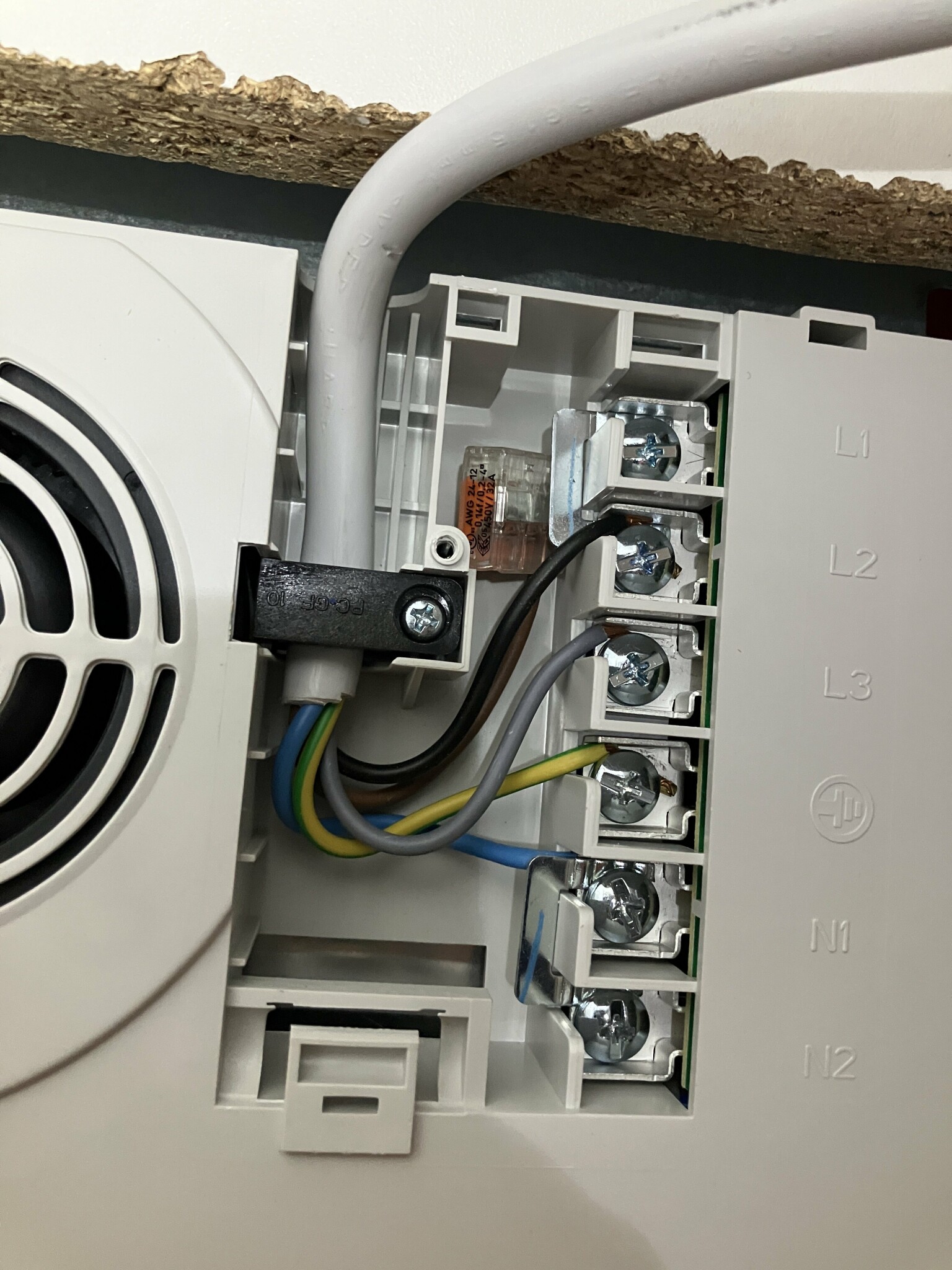

Jag har precis samma inkoppling i den gamla hällen (bara att svart och grå har bytt plats).
Den nya hällen (samma tillverkare) har dock en fast kabel och jag måste sätta dit en ny kontakt.
Kabeln är märkt "400V 2~N" och "230V~" (plus scheman på en lapp på kabeln). Hällen har andra benämningar/schaman i manualen. Elektrikern kommer på fredag så det är lugnt.
MEN jag undrar mest över den gamla hällen: en ingående fas går till L1 OCH L2 och en annan ingående fas går till L3. Vad är vitsen med det? Jag förstår en fas till ena sidan av hällen och den andra fasen till den andra sidan. Men varför koppla ihop L1 och L2 i hällen?

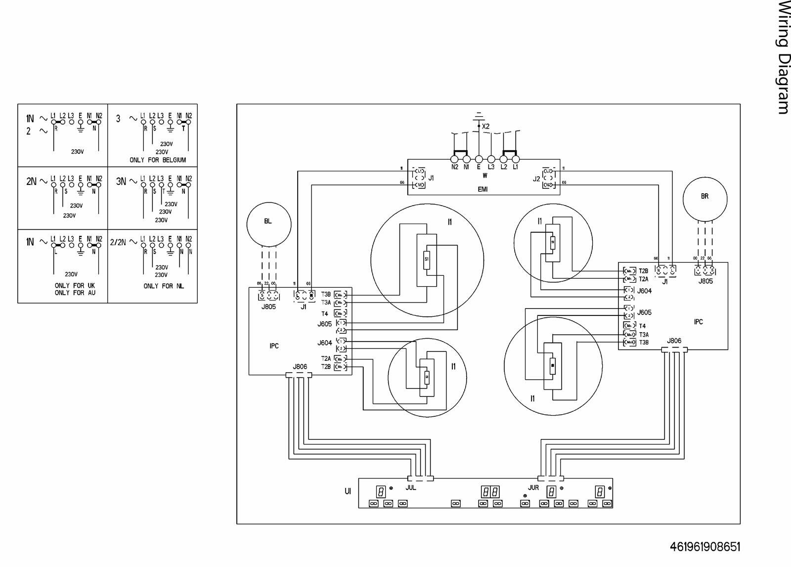

Tack. Enligt ett annat schema för den hällen hittade jag att den använder bara plint L1 och L2. Så alltså L3 är kopplad i onödan, och hela hällen jobbar mot en fas.
  • Kopplingsschema för häll som visar användning av plint L1 och L2, men ej L3. Anpassat för olika länder med specifik elkonfiguration.
Hällen består av två separata hällar och kan därför bara använda max 2 faser enligt denna koppling
Anslutningsschema för en häll med dubbla enheter, visar koppling med 2 faser, inkluderar L1, L2, L3, jord (E), neutral (N1, N2), märkt 230V.
Ja, men den är kopplad som på bilden. brunt hänger fritt. grått på L3 som är tom på schemat, och svart matar L1 och L2
  • Elektrisk anslutning med kablar där brun hänger fritt, grå är kopplad till L3, och svart är ansluten till L1 och L2.
Den kopplingen är för enfas, bara att koppla om
Precis det jag misstänkte. Hällen funkar normalt vad jag kan se. Men eftersom jag har en tvärgående spricka så skall den bytas ut, mot en häll med fast kabel. Vi skall dock kolla vägguttaget först, hur det är kopplat i det.
