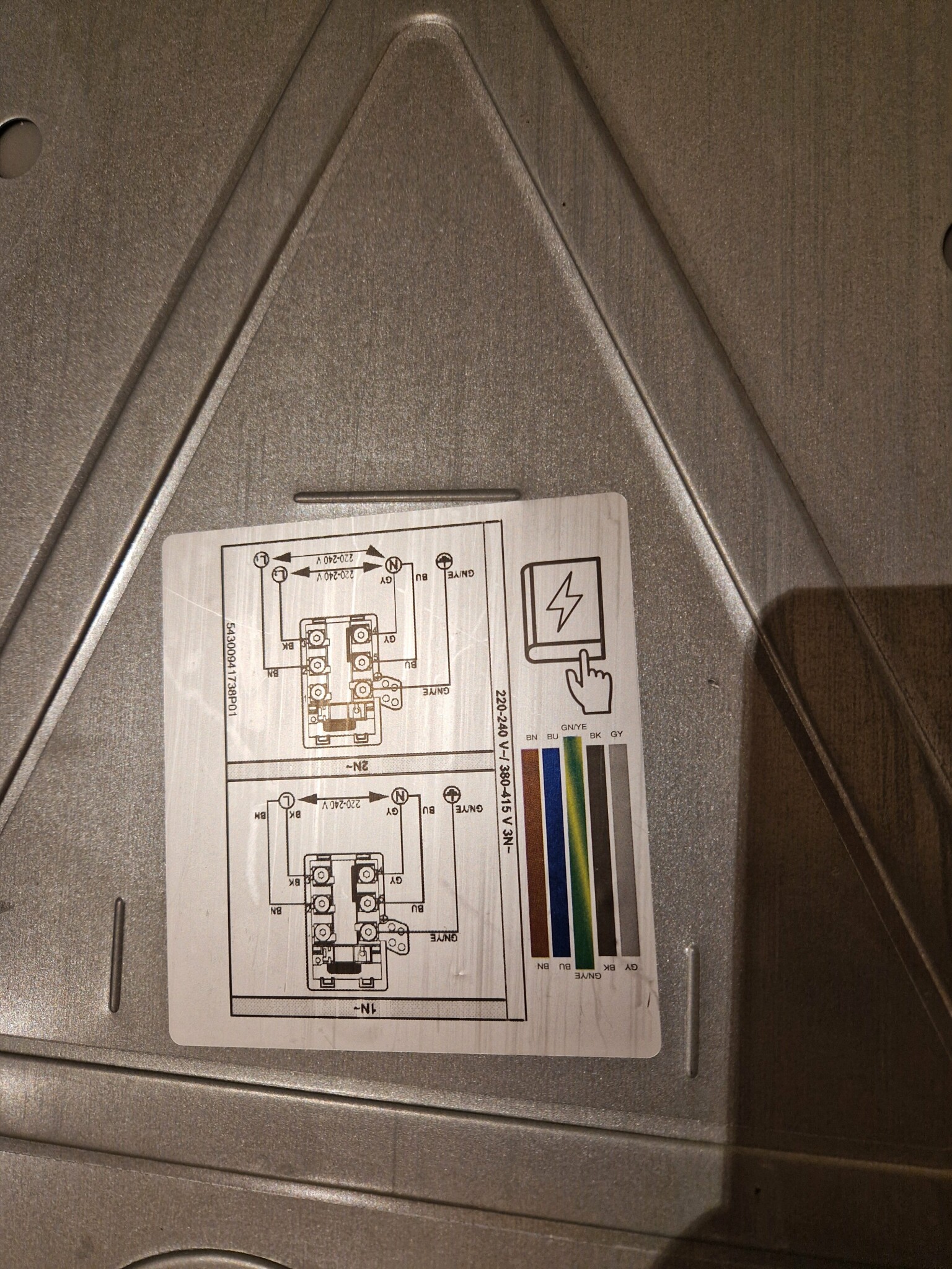

Installationsanvisningen är felaktig. Det finns inget korrekt alternativ för Sverige. Jag häpnar... Du bör klaga hos Siemens för nu har de passerat ett lågvattenmärke..
Fråga:
Jag vet att det är fel men bara nyfiken. I bilden, vad är färgen GY som ska kopplas in på ”Nollan”????
Antar att de andra är BlUe, BrowN, BlacK och jorden är uppenbar
Är GY också Green/Yellow??????
GY är generellt GreY

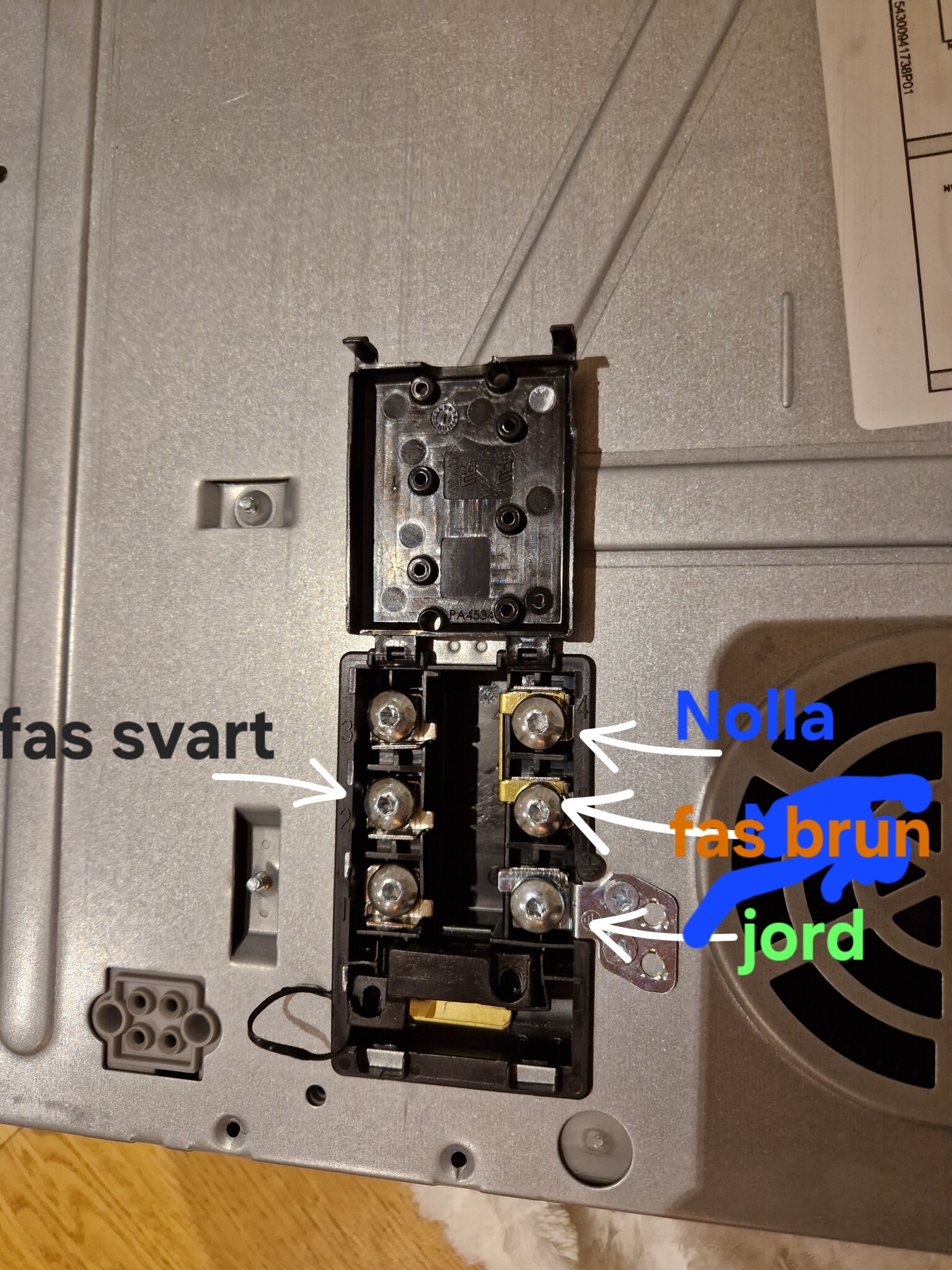

Lyckades du lösa detta? Jag har exakt samma häll och följde instruktionerna.
Att koppla ihop den grå (GY) med nollan verkar göra så att säkringen går direkt.

Sitter nu med samma problem. Jag kopplade själv loss den. Har för mig det satt såhär. Glömde ta kort. Tänkte jag skulle komma ihåg men icke sa nicke. Den 3e fasen grå var inte inkopplad. Den är bara klippt där skalning börjar
Har jag rätt. Helt säker på att 3 kablar satt på jordsidan

Dom 2 översta på högersida är byggande,inte fas o nolla på samma
