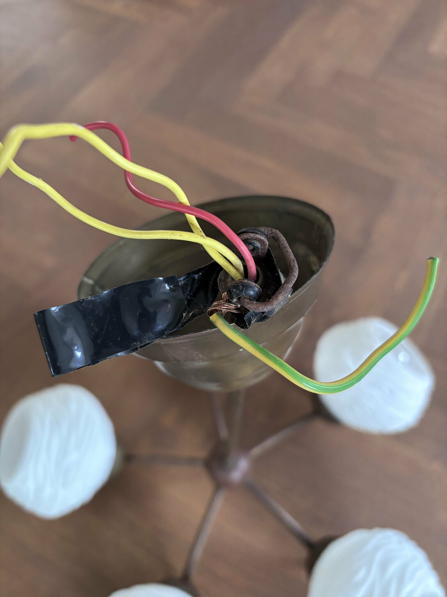

Behöver hjälp med att koppla in en gammal taklampa lampa på rätt sätt. Har för mig att röd brukar vara jord på äldre lampor men finns även en vanlig jordkabel ( dock ser den ut att ha tillkommit i efterhand?) tips och råd mottages tacksamt.
  • Gammal taklampa med exponerade röda, gula och jordkablar, delvis täckta av svart tejp och grön-gul kabel separat.

Mät !
Färger på äldre armaturer kan du inte lita på.
Mät med en vanlig Ohmmeter ("pipmätare") vilken som går till chassit (som jag antar är av metall)
MultiMan
Följ denna utförliga guiden så har du största förutsättningarna att det blir rätt gjort. https://www.byggahus.se/el/renovera-gammal-ljuskrona-elektriskt
Rött kan vara både jord och tändtråd.
Om jordkabeln är lite löst lindad runt en rostig metalldel, som det ser ut, så är där ett rejält fel bara det. Ska lampas anslutas jordat (beror på lampa och rummets utförande i kombination), så måste det vara mycket bättre anslutning till lampans metall.
BirgitS
Den ser riktigt risig ut. Du borde fundera över att renovera den elektriskt. Kostar dock en slant.
Gamla lampor har ofta två belysningslägen så bäst är att mäta jord mot chassit sen övriga kablar till lamporna...
En stark arbetshypotes är följande
Röd = "nolla"
Gul1 = tändtråd1
Gul2 = tändtråd2
Röd = "nolla"
Gul1 = tändtråd1
Gul2 = tändtråd2
Men visst hade det varit lite festligt med en gul fasledare, en gul neutralledare och en röd jord? 🤯
Skämt åsido så tror jag att din arbetshypotes ligger ruskigt nära att kunna betraktas som en teori.
