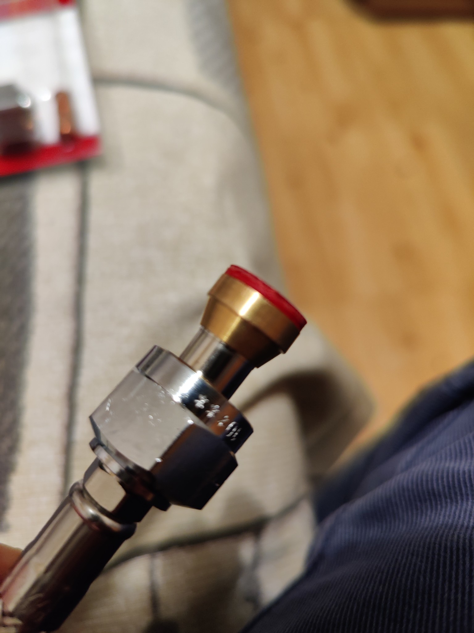

Idag ser det ut såhär där den gamla blandaren är inkopplad. En vanlig klämringskoppling ser det ut som tycker jag

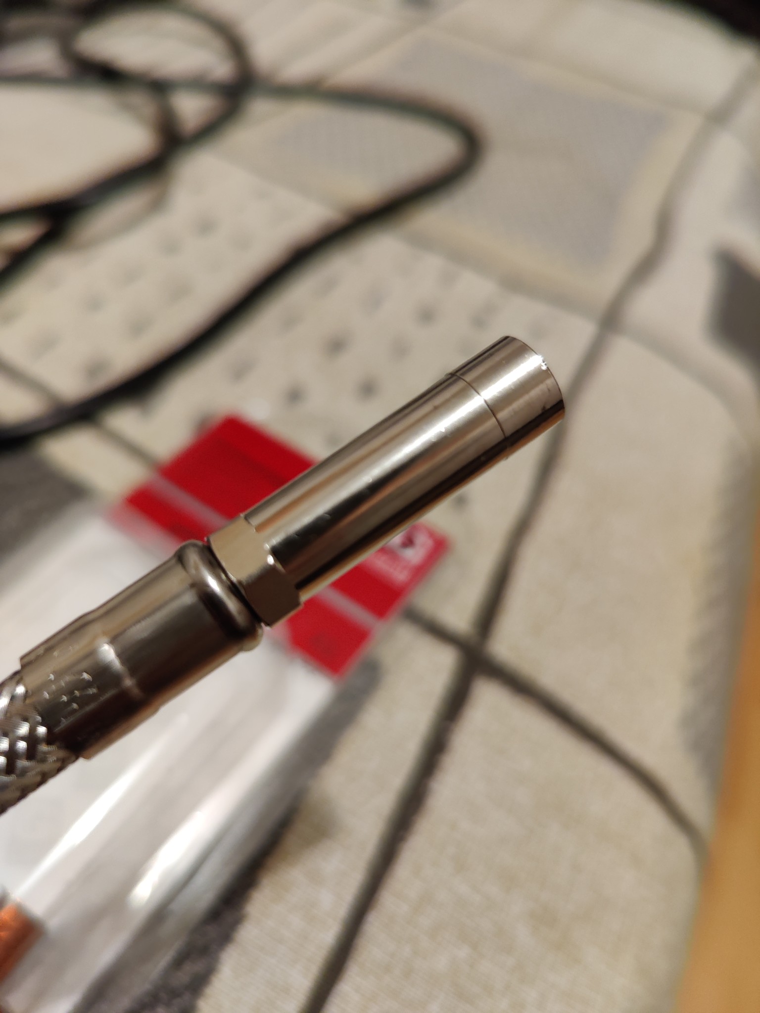

Den nya blandaren har följande kopplingar

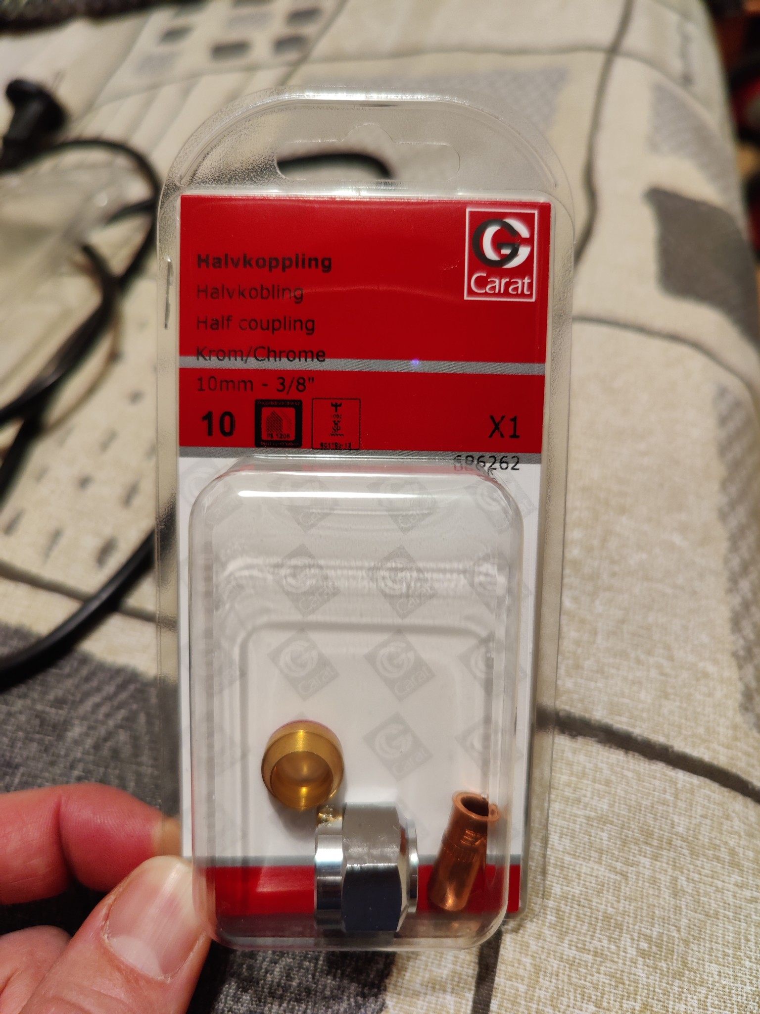

Jag har till detta köpt från Jula en halvkoppling enligt bild nedan.
Den passar ju, men är tanken att den bara ska tryckas på ca 5 mm in på röret. Kommer den klämmas fast ordentligt? Jag är mer van vid klämringar som man ju trär upp lite längre och sedan kan köra ner anslutningsröret i kopplingen lite längre ner. Denna halvkoppling kommer ju klämmas fast mot kopplingen ovan och inte in i liksom. Fungerar det?

Står det vatette 10 på den övre muttern på dina kopplingar? Du skulle kunna kapa av muttrarna från den gamla blandarens rör och köpa nya klämringar i samma fabrikat så skulle du vara klar där.
Dvs 2 st av denna,
https://www.hornbach.se/shop/VATETTE-Klamring-VA-1217-10-mm-1945625/5109196/artikel-detaljer.html
Med monteringsanvisningar här,
https://www.vatette.se/fileadmin/user_upload/Vatette/docs/633257-Vatette-Klamringskoppling.pdf
Men om det nu står vatette 10 på muttern så har kopplingen en slät ända, och då skulle halvkopplingarna du köpt fungera också!
