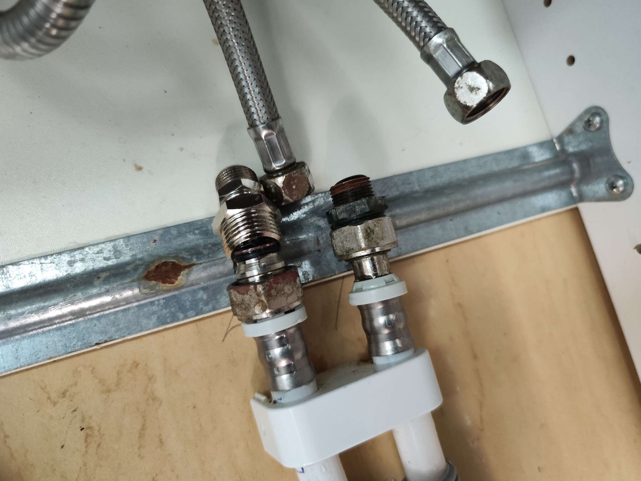

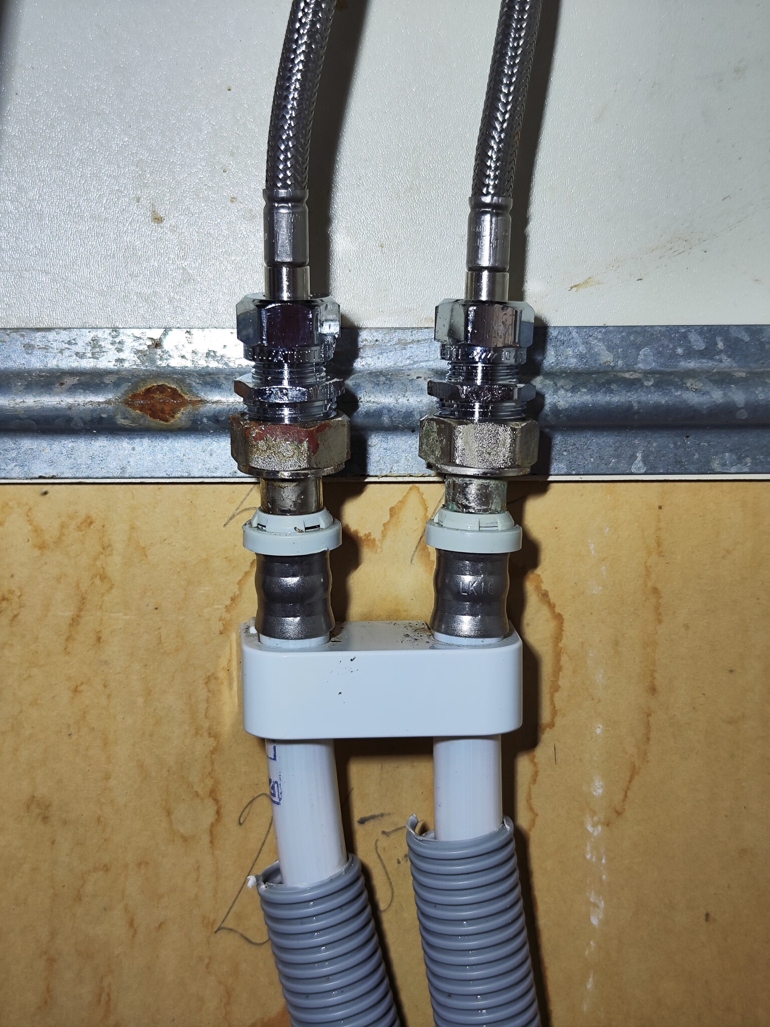

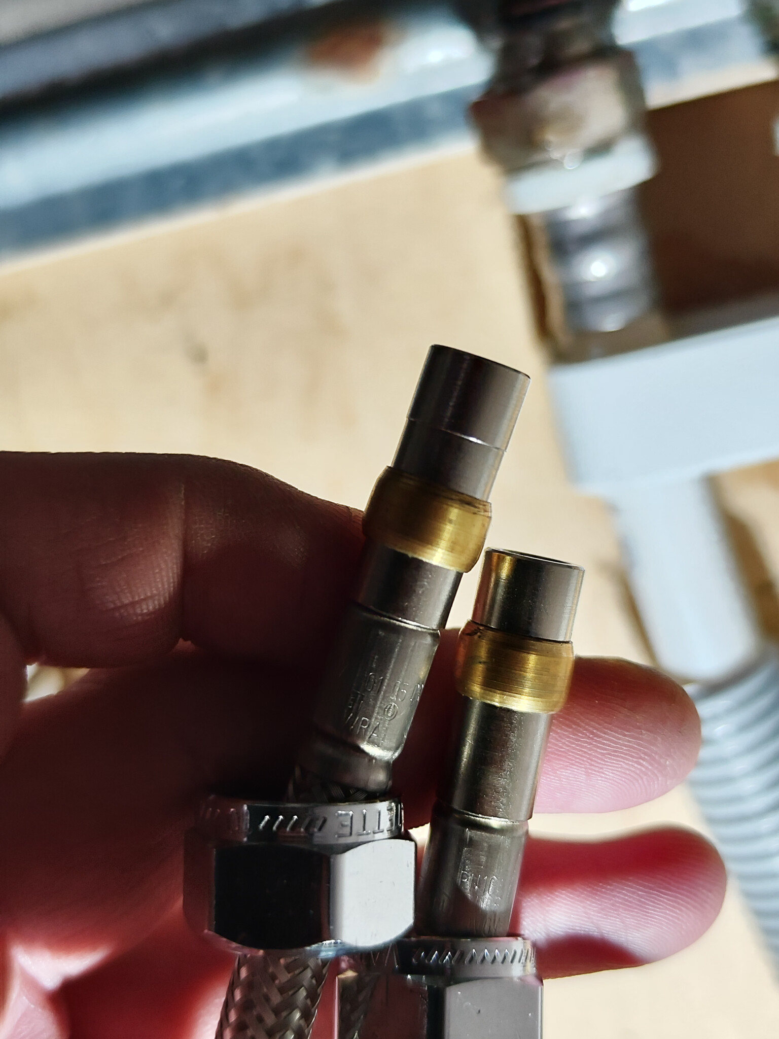

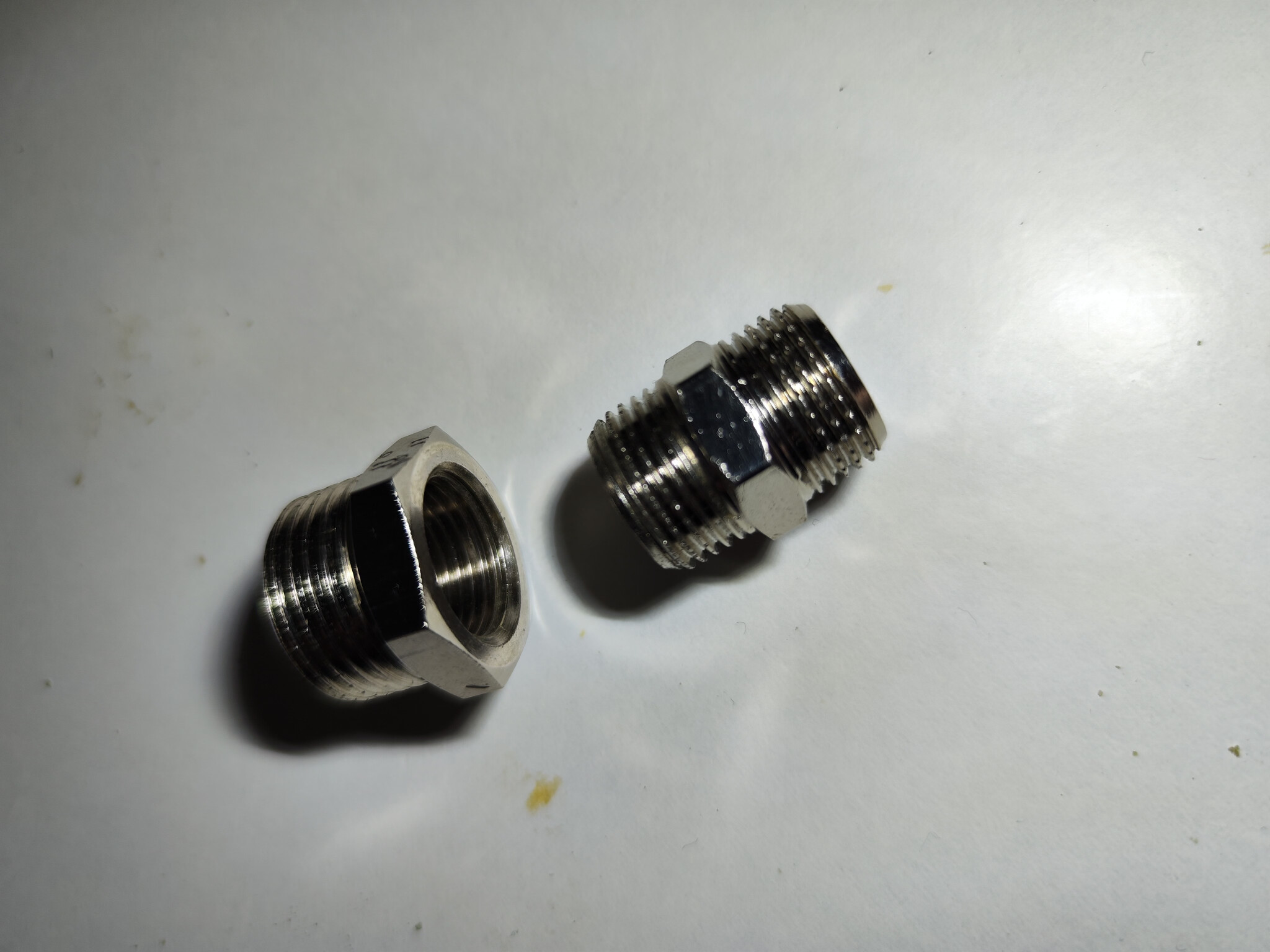

Hej! đ Den nya blandaren har andra anslutningar, klĂ€mringar enl bild. Blir det rĂ€tt att koppla ihop enl följande elle saknas nĂ„got och i sĂ„ fall vad?
Sista bilden, dÀr behövs lin/gÀngtejp mellan anslutningarna va?

Jag hade valt kulventiler istÀllet för nipplar.
Matande rörs kopplingar gÄr som klÀnningskoppling.
Den gÀngade övergÄngsnippeln passar ej ihop med klÀmringskoppling.
Vilken diameter har anslutningarna vid O-ringen? (15 mm?)
Jag hade som sagt valt kulventiler, hade Àven valt en förminskningsklÀmring 12/10 eller 15/10 beroende pÄ inkommande rörstorlek.

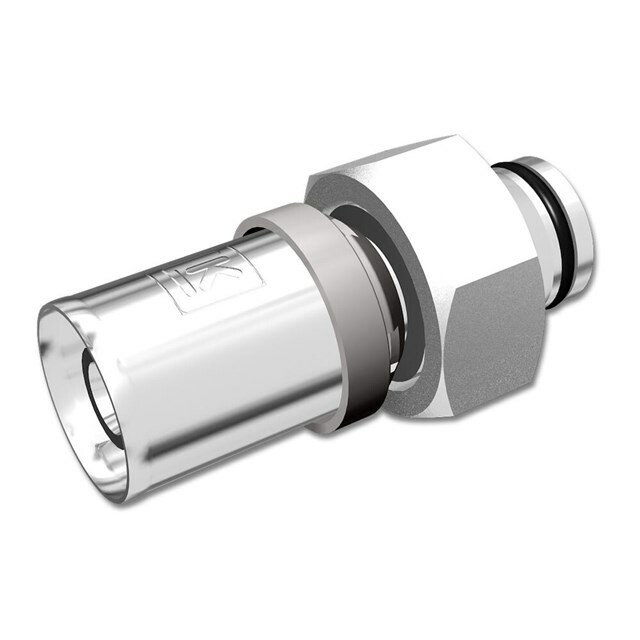

Produkten som sitter pressad pÄ matande PEX Àr denna:
https://www.lksystems.se/sv/produkt...k-presspex-pressanslutningskoppling-77747011/
Tack för svar! Det blev en klĂ€mringskoppling 10/15, egentligen borde man ju ha en kulventil dĂ€r men orkade inte med det nu...hoppas det blev rĂ€tt, det Ă€r torrt iaf đ
Hur viktigt Àr det att det Àr samma mÀrke (Vatette) Àven pÄ klÀmringskopplingen? Nu fanns det inte hos de stora kedjorna hÀr tyvÀrr.
