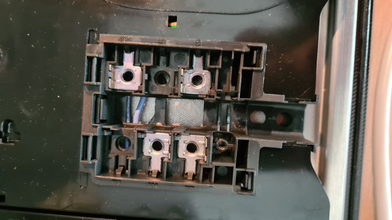

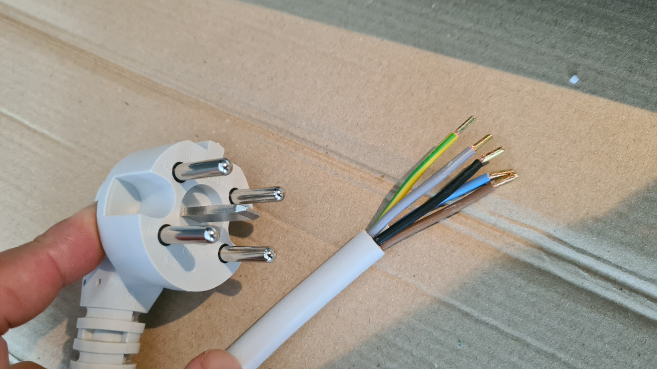

Köpte en ny induktionshäll, fick inte loss kabeln från förra hällen så jag köpte en ny med 5 ledare.
På bilden så finns det endast plats för 4 ledare. Vad gör jag med den femte?
Huset är byggd 2010 och kopplingen ska vara 3-fas.
Färgerna på ledarna är brun, svart, blå, grå och gul/grön.
Tacksam för vägledning.

Plinten märkt 3 är en (blindplint) här kan du ”parkera” den grå ledare som är L3 fasen.
Det är den vänstra bilden som används.
Hällen består av 2 separat 230V delar, oftast vänster/höger.

Hej Leif.
Så den gråa ledarna ligger "fritt i plinten och inte utgör någon funktion?
Första bilden är det från nya hällen?
För då är där kanske ingen skruv monterad på #3.
I så fall får man klippa av den gråa ledaren och isolera ändan med eltejp .

Stämmer, bilden är från den nya hällen. Finns ingen skruv. Då gör jag så, sätter eltjep runt.
Tack så mycket för hjälpen.

Hade samma problem i mitt gamla hus. Trodde det bara var att koppla in stickkontakten som vanligt. Men fick kalla dit elektriker. Spisarna är av någon anledning inte 3-fas längre, 400 Volt Alltså 3 faser, nolla och jord.
Numera är spisarna 2-fas 230 +230 volt. Du har om jag tror mig se rätt 2 faser, nolla och jord.

”Ska vara” är inte bra nog…Men om den gamla hällen också var 230V 2-fasrer + nolla måste ju uttaget vara okay.
Problemet med spisuttagen är att det förr fuskades med att dra fram nollan då den inte behövs i en ”äkta 3-fasspis”.
Man måste(!) försäkra sig om att nollan finns i uttaget!
