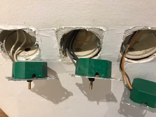

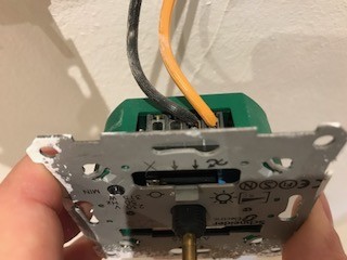

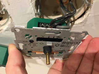

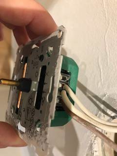

Tack så mycket för ditt svar!
Jag är inte helt borta när det gäller elen och förstår vad du menar. Jag tror inte att det finns en neutral där i just den dosan jag vill koppla. Kan det vara så att den finns i intilliggande dosa?
Jag bifogar bilder så du ser vad jag har. Idag styr jag den vänstra till köket, den mittersta till mitt "Tv rum" där jag också vill sätta Fibaron och den till höger styr jag resten av vardagsrummet med.
Jag har köpt en återfjädrande brytare och den vill jag gärna kunna använda då alla inte är lika förtjusta som jag (läs min fru) i ett smart hem.

Inge nolla där nej. Som hypotes är svart fas och vidarekopplad till dosan till höger, och grå är därmed tändtråd till lamporna.
Du behöver då se dig om efter kopplingsdosor i närheten dit denna tändtråd är dragen och där det finns en nolla. Där kan du även bekräfta att svart är fas och grå tändtråd. Eftersom det är infällda ledningar så finns ingen anledning att inte fixa fram en nolla. Det är värre om det vore kablar, då kan det finnas anledning att elda lite med en bypass. Dessutom, om det är LED, kan du få problem med att de "glöder" svagt eftersom det alltid går lite ström genom dem för att strömförsörja pucken.
Antingen får man dra ned en nolla till apparatdosan och placera pucken bakom strömbrytaren, eller så kan pucken placeras i en kopplingsdosa och styras av den befintliga grå tändtråden. Det beror på vad som är enklast och var pucken bäst får plats. Båda alternativen är behörighetskrävande
