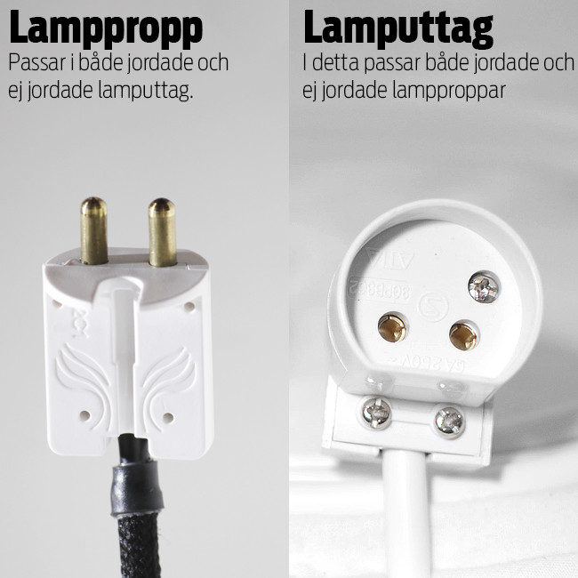

Men hur hade du tänkt lösa det med att göra det möjligt att ta bort mittenlampan? Jag utgår från att du inte hade tänkt dig att öppna upp kabelkanalen, skruva upp skarvdosan och koppla ur sladden till mittenlampan? Och då är ju enda alternativet någon sorts kontaktdon mellan lampan och kabelkanalen. Lämpligtvis en lampkontakt?Paxman skrev:Sen att jag inte vill ha lösa sladdar hängande, utan vill ha dem i kabelkanal gör ju att det blir "lite" fast installation.

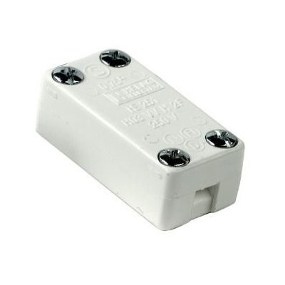

Om det fanns skarvar som var lite mindre än de där isolerade sockerbitarna hade detta inte varit något problem, då hade de kunnat gömmas i kabelkanalen. Om jag ska gömma de som finns att tillgå blir ju kanalen enorm!
Ja, något sådant skulle kunna funka för den lampa jag vill kunna ta bort. Att "släppa ut" en sladdstump med en hona på ur kabelkanalen och sedan en hane på lampsladden. Till mittenlampan behöver jag då inte ha någon skarv eftersom originalsladden lätt räcker upp dit om jag släpper ut honan rakt ovanför mittenfönstret.
Det stora problemet är att skarva de andra två lampornas sladdar. Finns det verkligen inga mindre skarvdon än de här:
Jag har några gamla kabelkanaler som jag köpt någonstans som jag gärna vill använda, men det är helt kört att få plats med en sån skarv och två andra kablar i den...

Jag hade, om det var hemma hos mig, dragit en till tändtråd till lamputtaget ovanför fönstret, då slipper du dra en utanpåliggande från golvet. sedan hade jag nog spikat ut en kabel från lamputtaget till ett 4vägs uttag som du pluggar i de 3 lamporna i, detta pågrund av att du vill ju koppla ur en av lamporna ett par gånger om året, (då slipper du in och grotta i en kopplingsdosa varje gång)
då kan du lätt koppla ur mittenlampan från fyrvägsuttaget och plugga in julstjärnan i lamputtaget
med denna lösning så behöver du komplettera med en till strömbrytare av något slag
nej, då styr du samtliga lampor via strömbrytare, du kan ju göra samma lösning fast dra fram fast fas istället för en extra tändtråd till lamputtaget och göra din lösning med nexa ovanför fönstret, problemet är att då kommer du behöva en kopplingsdosa av något slag isåfall, därav kommer du behöva in oi dosan och koppla ur mittenlampan varje gång du vill ha ner den

Tyvärr är lampornas originalsladdar inte så långa. De är den "tjusiga" flätade varianten och därför en stor del av designen av armaturen. Att byta dem skulle se riktigt illa ut.
Anledningen till att jag inte kör min lösning är att skarvarna är för stora för kabelkanalen. Hade jag hittat mindre skarvar så hade problemet varit ur världen. Jag kan inte riktigt förstå varför det inte finns smidigare skarvar...det kan ju inte bara vara jag som vill dölja förlängda sladdar...

Du kan skarva sladdarna till samtliga lampor med presshylsor och krympslang. Det blir mindre än de skarvar du har visat. Så länge inte alla skarvarna hamnar på samma ställe i kabelkanalen så borde du få plats utan problem, och kan behålla de speciella orginalsladdarna. Då löser du omkopplingen genom att ha en skarvdosa nere vid ditt nexauttag och helt enkelt plugga ur mittenlampan och ta bort den (du har väl öppningsbar kabelkanal) när det är dags. Ett grenuttag för europakontakter tar inte så mycket plats och europasladdställ finns färdigt i 4m längd på Classe. Jag antar nu att lamporna är dubbelisolerade. Om så inte är fallet måste du naturligtvis använda jordad anslutningskabel.
Edit: För att skarvarna ska ta ännu mindre plats kan du stega dem för varje lampa, dvs kapa ena ledaren kortare än den andra (och vice versa på den sladden du ska skarva på).
Såhär. Då tar det mindre plats i kabelkanalen. Tänk dock på att det ska vara godkänd krympslang över hela det skarvade partiet så det kan bli ganska styvt just där....

Den enkla förklaringen är framför allt att dragavlastningen tar mycket plats och även att donet skall kunna kopplas med vanliga verktyg, dvs skruvmejsel. Det finns betydligt smidigare skarvmetoder, men inte som är lämpade för ändamålet.Paxman skrev:
