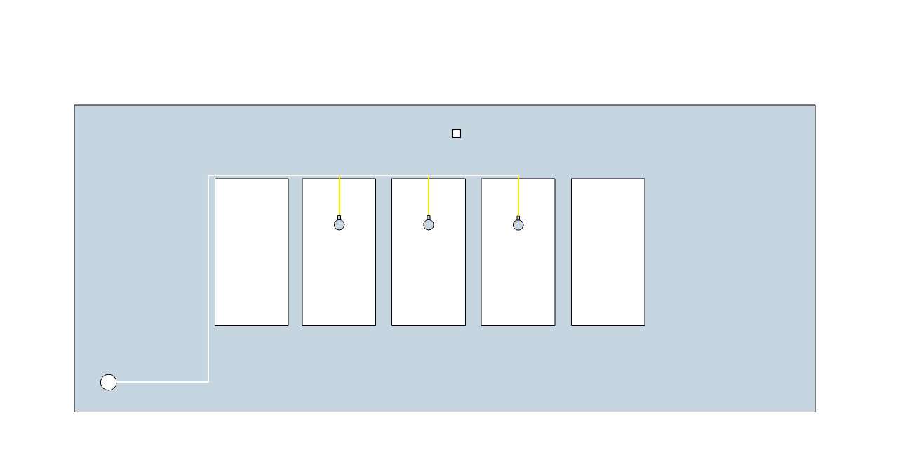

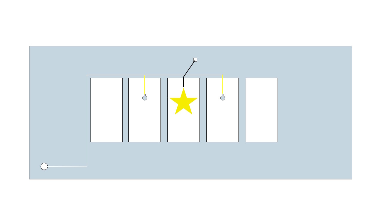

Lyfter den här frågan igen då vi nu fått vardagsrummet renoverat och jag söker därför en permanent lösning som är riktigt snygg och fungerar så som vi vill ha det. Det som tillkommit sen senast frågan var uppe är att vi vill kunna ta bort den mittersta av de tre lamporna under julsäsongen och ersätta den med en julstjärna. Denna stjärna skall lysa dygnet runt medan de andra två lamporna ska gå på ljus/tidrelä som de tre lamporna alltid gör.
Vi har ett fastmonterat lampurtag som stjärnan kan använda sig av så frågan blir nu hur jag får till en smidig och snygg lösning för de andra tre lamporna där alltså den mittersta skall gå att ta bort.
Det är inte aktuellt att byta sladdar på armaturerna då denna är en stor del av deras design så de måste skarvas. Jag vill dra alla kablar i kabelkanal, stjärnans undantagen.
Här är ett par ritningar som visar de två situationerna:
Här är alla tre lampor, som det är större delen av året. Dessa går alltså på ljus/tidsrelä. Reläet styr en NEXA-brytare som sitter i ett vanligt vägguttag.
Vid jul ska det se ut så här. De två lamporna ska fortsätta gå på relät medan stjärnan ska lysa dygnet runt. Den mittersta lampan ska alltså här vara borttagen.
Någon som har ett bra förslag på hur detta ska lösas?
Vi kan för diskussionens skull säga att jag kommer anlita en elektriker för detta jobb, så slipper detta påpekas. Jag frågar för att jag vill ha råd om snygga och bra lösningar så jag kan presentera den jag väljer för elektrikern.
Tacksam för konstruktiva förslag!

Det är ett ganska trixigt problem du har då det är en fast installation som ska lösa två olika scenarier. I scenbranschen löser man det med patchkablar för 230V till dimmerpackar. Inte riktigt det du efterfrågar. I en fast installation, utan att koppla om kablar och utan att använda programmerbar logik typ KNX är jag osäker på om det går att få till. Den enklaste lösningen är väl att dra upp en separat kabel till julstjärnan och koppla in den i ett vägguttag direkt. Problemet är att du har en enda matning till de tre lamporna som de delar på.
Hur löste du matningen till de tre lamporna? Med förgreningsdosan? Kan du inte bara lägga upp den tredje lampsockeln bakom en gardin eller något, kanske med en trasig lampa i så att sockeln är isolerad.

Nja, grundfrågan är hur jag kan få till en snygg installation utan jättekanaler eller hängande kablar. Det handlar alltså inte om det rent tekniska utan hur jag får till det estetiska.cpalm skrev:
du har väl tagit strömmen från uttaget vid golvet till de 3 små lamporna?
kan du inte bara plugga in julstjärnan i lamputtaget ovanför fönstret när du ska använda den? då styrs ju julstjärnan över en strömbrytare och smålamporna via uttaget?
Precis så tänkte jag göra rent eltekniskt, devavi. Dock vill jag kunna ta bort mittenlampan helt från "systemet" när stjärnan ska användas. Jag vill alltså driva de tre lamporna från ett och samma eluttag (NEXA-brytaren), ha möjlighet att rent fysiskt ta bort mittenlampan med de andra två aktiva i "systemet". Stjärnan kopplas då till lamputtaget och styrs av den vanliga ljusknappen på motstående vägg. Sen vill jag ha in alla sladdar och skarvar i kabelkanaler (bortsett från stjärnans sladd, den kan hänga löst upp till lamputtaget).
