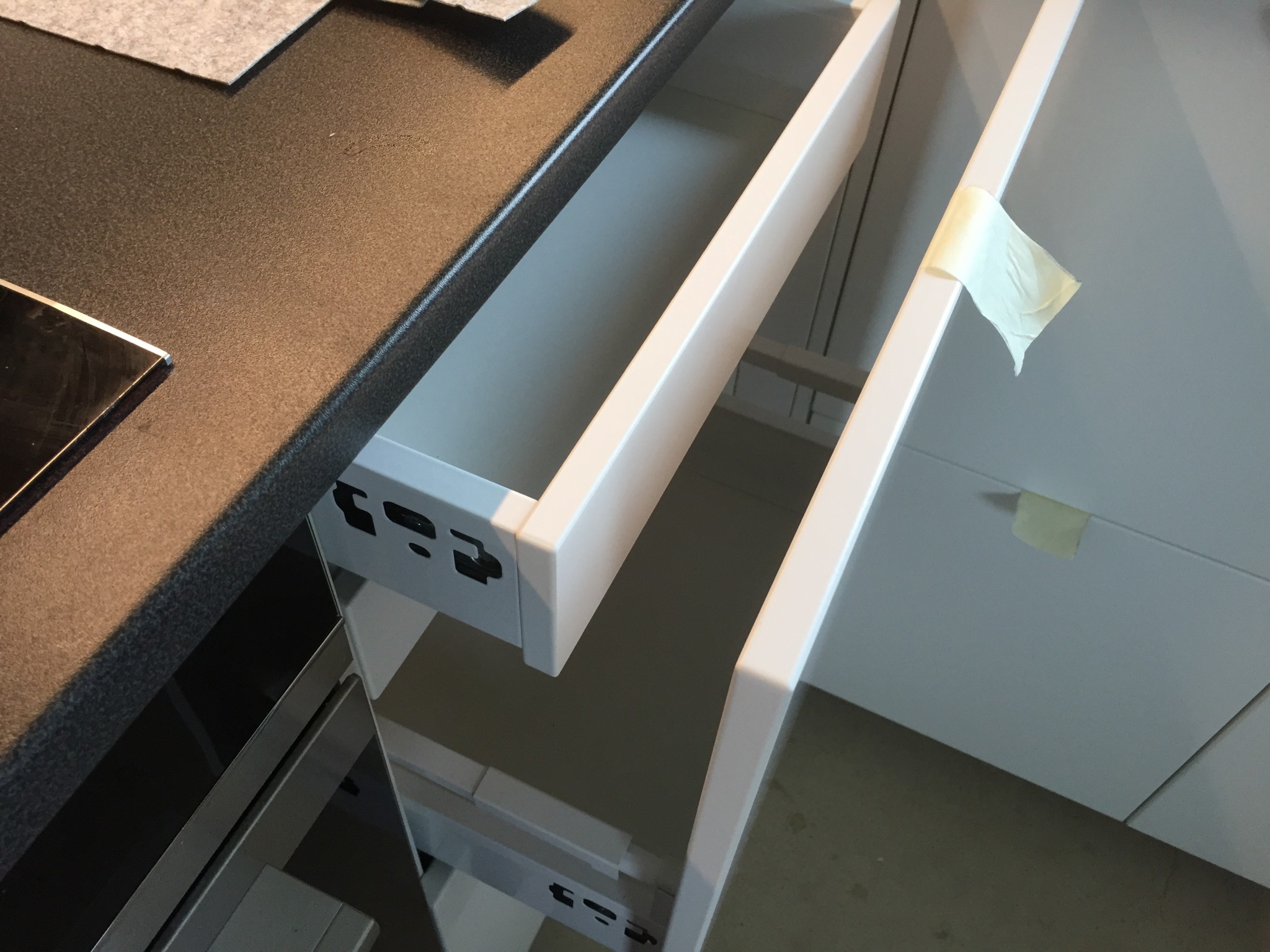

Öppen låg låda i vitt köksskåp med synliga gångjärn och en annan låda ovanför delvis täckt med maskeringstejp.
Har några låga invändiga lådor i ett nytt IKEA-kök som jag vill ska följa med ut när man öppnar med handtaget på lådfronten. Är det någon som löst detta med magnet, spänne eller något annat smart?

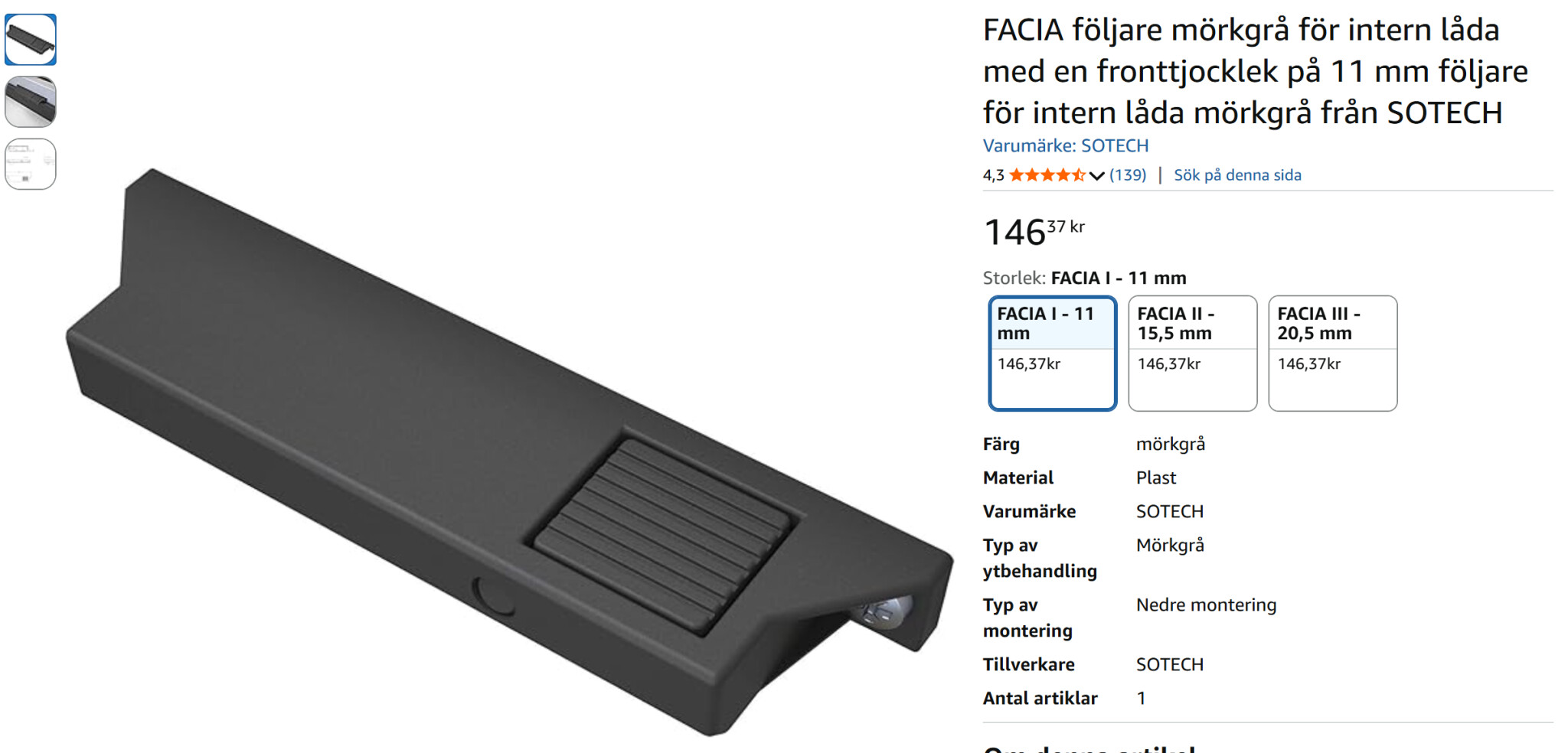

Titta på denna också , Finns 3 olika storlek , 11mm 15,5 mm och 20 mm.Hoppas passar dem till ikea-kök .
https://amzn.eu/d/a0Tqn8s
  • Mörkgrå SOTECH FACIA följare för 11 mm intern låda, plastmaterial, med produktinformation och pris på svenska.
