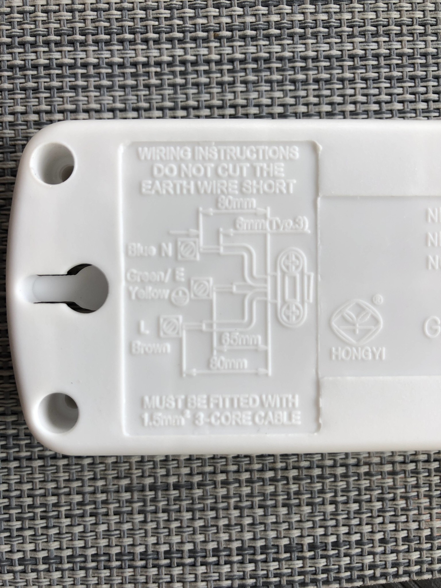

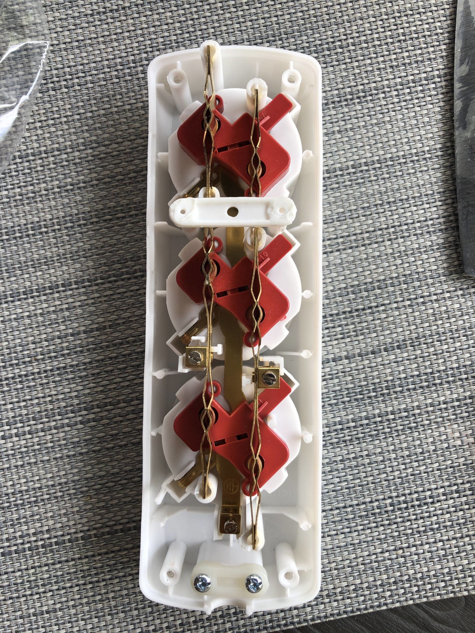

Vill koppla ihop en kabel och ett grenuttag pga av att jag först vill dra kabeln genom ett hål i en bokhylla (där TV ska stå) och vill dubbelkolla att jag tänker rätt med kablarna i det jordade grenuttaget då det var ett tag sedan jag gjorde detta.
Har tagit bild på hur grenuttaget ser ut, jag tolkar instruktionen som att den jordade kabeln (gul/grön) vara 65 mm och alltså kortare än fas/nollan(blå och brun) som ska vara 80 mm. Men enligt all information på nätet ska den jordade kabeln alltid vara längst? Vad gäller? Tacksam för svar :)
  • Öppnat jordat grenuttag med synliga anslutningar för jord, fas och noll för installation genom bokhylla.
  • Grenuttag med instruktioner för kablage med beskrivningar av längder för jordad, fas och noll kabel.

Det står ju där. Fas och nolla ska vara 80 mm och jordledaren ska vara 85 mm. Det kan knappast bli mycket tydligare. Det kan tilläggas att ledarna ska skalas upp 8 mm.
Det är egentligen inte tillåtet att montera en skarvsladd på ett sätt som gör att den inte kan demonteras utan verktyg, det blir mer av en fast installation. Se till att inte lämna den efter dig om du flyttar.
Får det också att jorden ska vara kortare. Men ser man vidare till avståndet på var de är inkopplade blir det jorden som dras ur sitt läge sist precis som det ska vara.
Petralan
Precis, jorden kommer att bilda en ögla som gör att den rycks ut sist. Avståndet mellan jordanslutningen respektive fas/neutralanslutningen är >> 15 mm (80-65).
Edit; lite dumt att det inte visas på illustrationen, där ser det ut som att jorden är helt rak och utsträckt.
