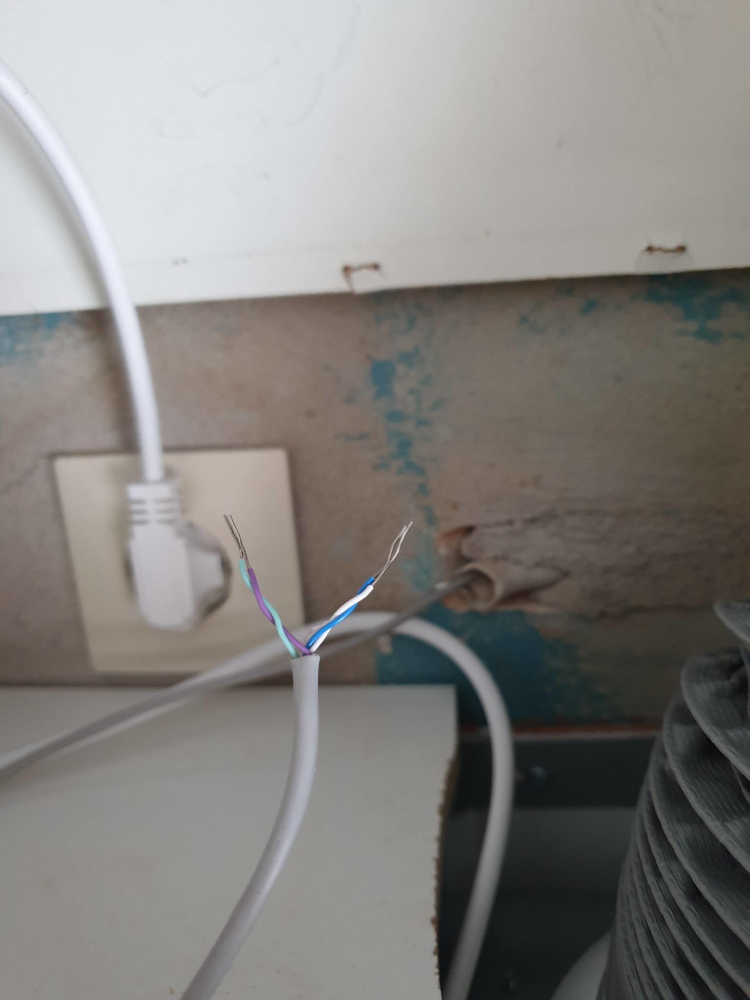

Koppla ihop signalkabel mekanisk frånluft med spiskåpa.
Jag har nyligen bytt köksfläkt i vår lägenhet. Fastigheten har så kallad mekanisk frånluft och vi har köpt en spiskåpa utefter den sortens ventilation.
Den gamla fläkten hade en timer man drog på för att få extra sug när man lagade mat, annars står den och suger lite hela tiden som en del av frånluften.
Den nya kåpan har en knapp till ett elektriskt spjäll som är på en 60min timer.
Nu till problemet; jag skulle vilja koppla ihop signalkabeln som kommer ifrån vinden (antar jag) med signalkabeln i nya spiskåpan, för att kunna trycka på spjäll knappen och få extra sug när vi lagar mat.

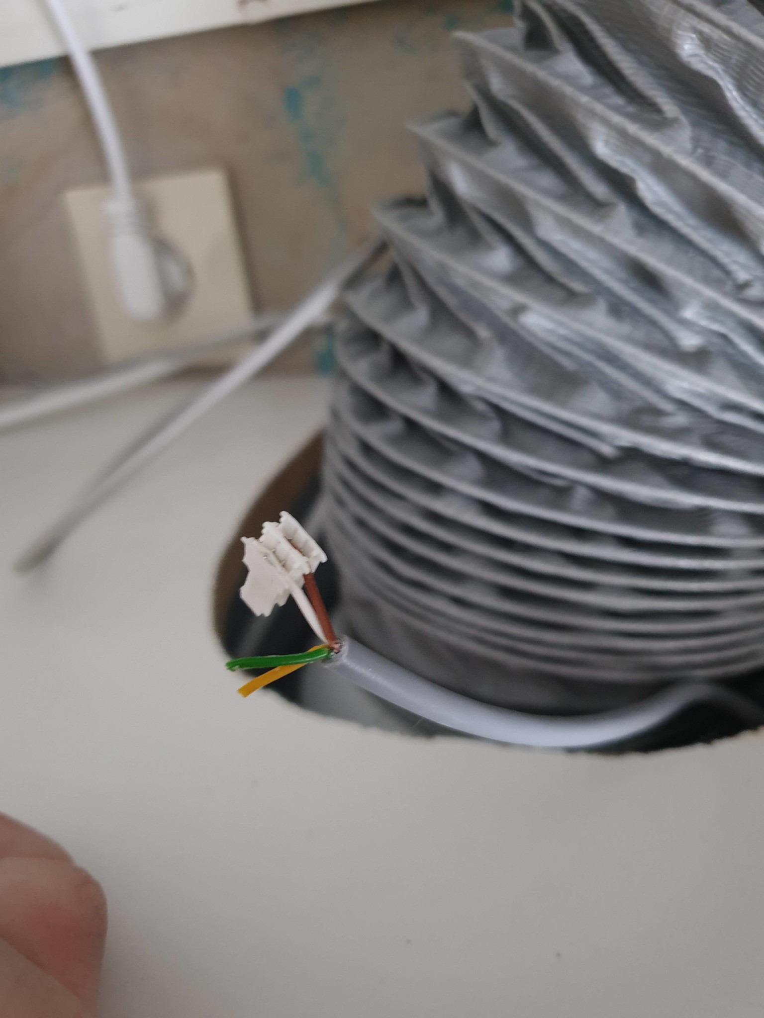

Kabeln till spjället har en slags snabbkontakt som man kopplar in ifrån själva kåpan till spjällenheten (se bild 1).
Kabeln ifrån vinden är fyra kablar ( blå och vit/ turkos och lila) som till gamla kåpan gick till blå och svart (se bild 2).
Det finns en gul och grön kabel med i bild 1 men dem var avklippta jäms med det grå skyddshölje (jag har varit och pillat lite ). Tvinnade ihop kablarna och fick igång det extra sug jag var ute efter men hade ingen kontroll över den med knappen på kåpan.
Hoppas jag gör mig hyfsat förstod, uppskattar hjälp!

Kan du styra varvtalet på fastighetens fläkt med styrkablarna som kommer ur röret i väggen?

Såvitt jag vet är det bara av och på, är ett konstant sug bara
Var kommer den gråa kabeln med en sockerbit på från? Är det rester från den gamla fläktkåpan eller hör den samman med den nya?
Som jag ser det, får du säkerställa att fläkten på taket (eller var den nu sitter) är i konstant drift. På den nya fläktkåpan kan du justera ett spjäll som ger ett grundutsug i viloläge. Knappen på fläktkåpan öppnar sedan spjället för fullt drag.

Den kabeln hör samman med den nya kåpan.
Fläkten på taket suger ju hela tiden men slår man på fläkten så ger den fullt drag, och det gäller ju då att jag kopplar ihop sladdarna så att den lyssnar på min knapptryckning när jag öppnar spjället.
När jag väl fått det att funka så kan jag se till att flödet blir bra
Märkligt att detta inte då är beskrivit i anvisningarna. Kanske får man en slutning på något trådpar från kåpan vid aktiverad fläktfunktion. Utan papper på detta så hade jag kontaktat leverantören, alt. försökt mäta med ett instrument, Det blir för mycket gissande annars.

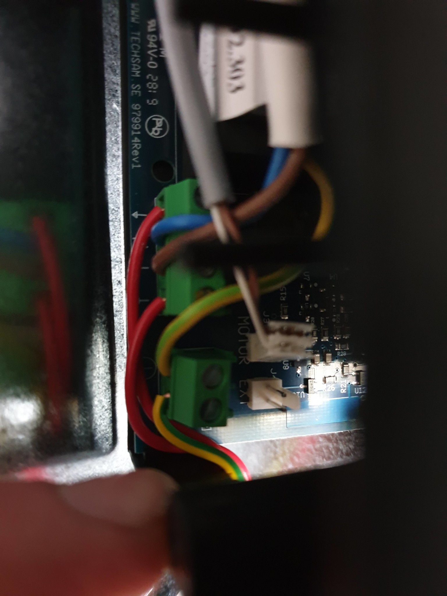

Har lånat en spänningsmätare av en kund jag jobbar hos, har även rådfrågat honom lite då han är gammal elektriker.
Har kommit fram till att kabeln från vinden har 12volt och kabeln från fläkten inte ger något utslag.
Jag har plockat isär fläkten och kommit in till själva "elcentralen", kabeln till spjället går till kretskortet märkt med motor, bredvid den finns en som det står EXT på (se bild, kanske lite suddig, förlåt )
Jag funderar på om det skulle gå att dra kabeln ifrån vinden dit och koppla på den på EXT, med hjälp av en sån snabbkontakt, eller vad den nu heter, den man kopplar på till 2 stift.

Märkligt att tillverkaren gör en så undermålig manual. Tydligen ska det vara en potentialfri utgång. Om du har ett mätinstrument som kan mäta resistans så kan du ju mäta på EXT från kåpa och se om den sluter (låg resistans) när fläkten aktiveras.
Då är det bara att koppla ihop dom med trådarna till fläktstyrningen på taket. Då med lämpligt kontaktdon.
Enl. text i manualen så ska kåpan levereras med styrledare för "extern enhet". Var är den gråa kabeln som visas på din första bild ansluten?

Den gråa kabeln i kåpan går från motoruttaget på kretskortet till en likadan stiftkontakt på spjällenheten, som är fastskruvad ovanpå kåpan.
