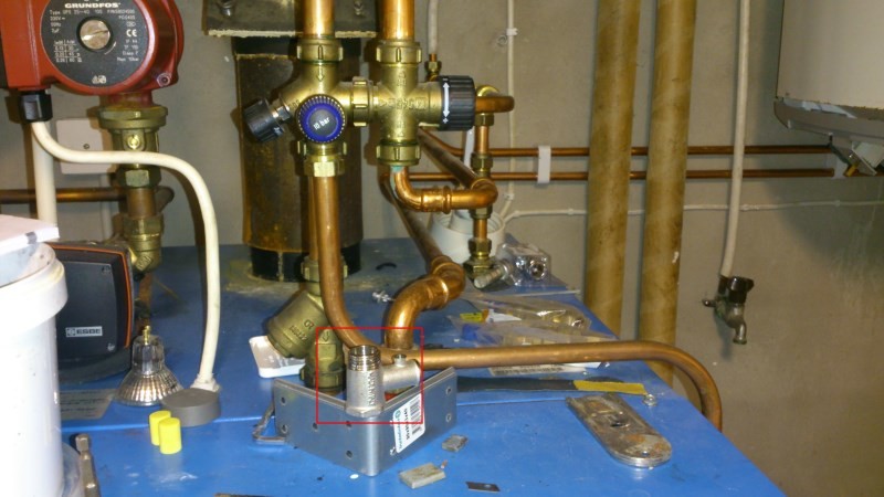

Ska byta ut min läckade VVB mot en ny, och med den nya följde det med en enkel säkerhetsventil (Se markeringen på bilden).
Min undran är om den behövs då jag har en säkerhetsventil på blandarventilen?
-/Christian

Nej, det räcker med en säkerhetsventil, passa på att kolla att den fungerar som den ska.

Hur kollar man enklast att den fungerar?
Vrider jag på den så kommer det vatten ur den (röret ner till brunnen).

Och då fungerar den som den ska, allt lugnt.

Hur är det kopplat
Har du el vvb i slinga efter beredare i panna el ack tank ?
Yes, LVP -> El-Panna -> VVB
-/cw
Så länge det inte går att krana bort beredaren från säkerhetsventilen är det lugnt...
