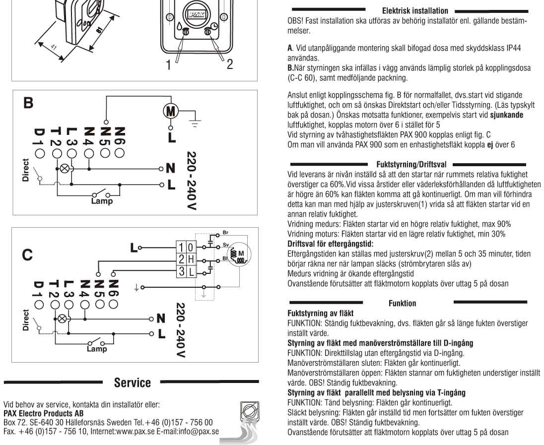

Jag ska koppla, Pax Fukt- och tidstyrning i mitt badrum till ett spjäll på vinden, som stryper ventilationen till resterande huset, när fukthalten blir för hög i badrummet (på så sätt drar fläkten, Pax 125, med all kraft ut fukten).
Funderar dock på hur man kopplar fuktstyrningen.
Är det, som jag tror, att jag kopplar fasen direkt till motorspjället (samt jord så klart), och nollan till "nr.4" på fuktstyrningen, samt från nr.5 till motorspjället?
Om jag även vill installera tidsstyrning (fördröjning) hur gör jag då?
Se kopplingsshema, samt instruktion från Pax alla el-experter =)

Du vill alltså, tvärtom, koppla spjället till fläkten??
Och du vill att spjället skall ha ström när fläkten går?
Då kopplar du i så fall spjället till L och N5.
Tidsstyrning får du på köpet, men Paxfläkten ska då matas med en tändfas (via strömbrytare) till T2, helt enligt schemat. För det är ju en eftergångstid.

Okey, nej inte riktigt.
Jag har en kanalfläkt till hela huset . När fukthalten blir för hög så ska fuktstyrningen ge ström till ett motorspjäll som stryper flödet till hela huset förutom badrum och kök. På så sättökar jag flödet från badrummet utan att öka varvtalet på fläkten.
Så jag behöver bara koppla den till motorspjället. Hur kopplar jag då?
Är det bara neutral som jag bryter mellan 4 och 5?
