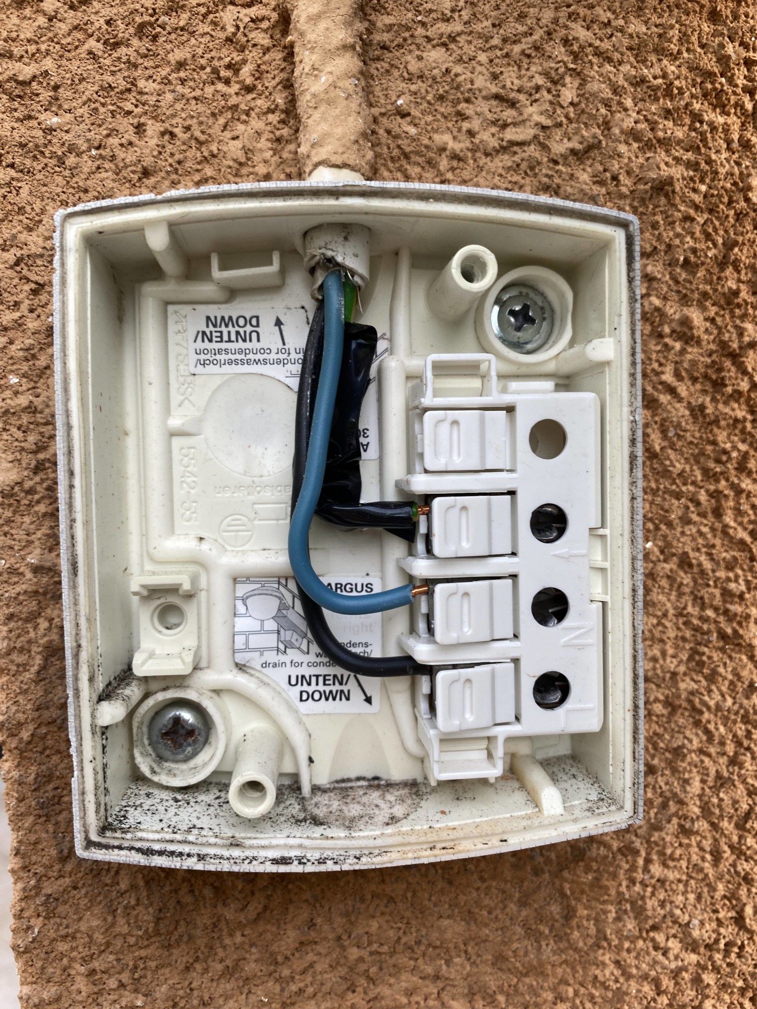

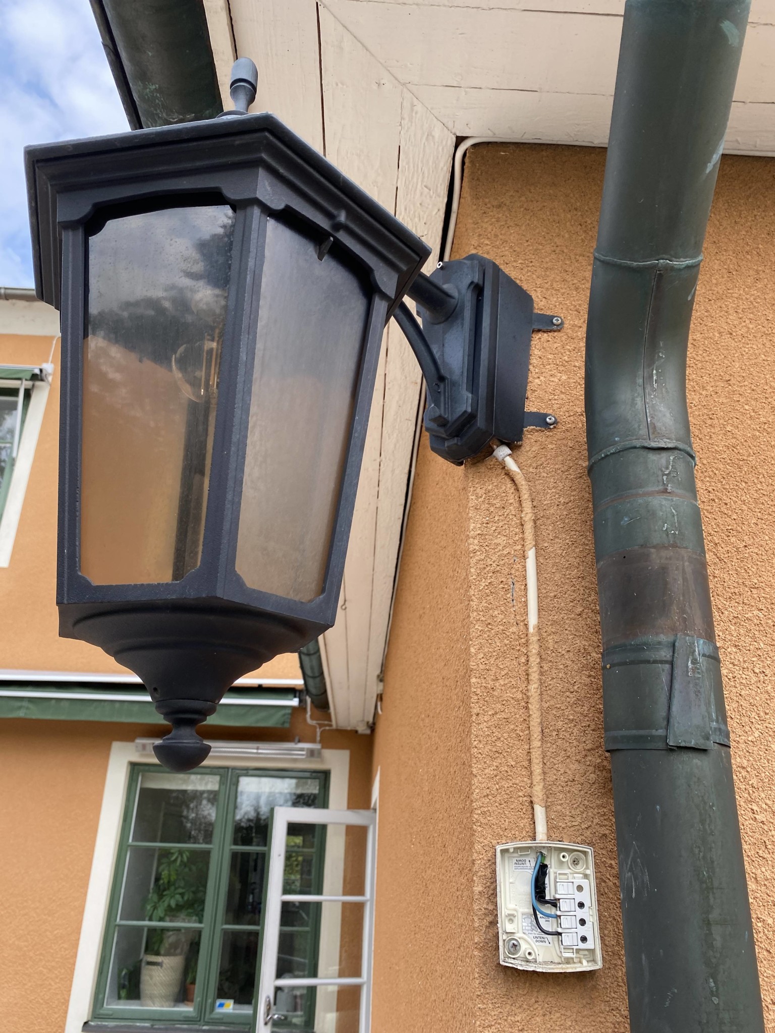

Har 15-20 år gammal installation av fasadbelysning som inte fungerar som den ska. Fasadbelysningen får ström som de ska men det sitter 3 st gamla ljusrelän/rörelsevakter på slingan som verkar ha gett upp. De är kopplade så att en trappströmbrytare väljer huruvida det ska vara kontinuerlig belysning eller med automatiken påkopplad, men oavsett läget på brytaren så slås belysningen av efter 8 min (vilket är den inställda driftstiden på reläet efter att ingen rörelse upptäckt). Se kopplingsschema samt bild på anslutningarna.
Jag skulle vilja koppla förbi dessa helt så att jag kan få kontinuerlig drift utan att behöva riva upp hela anläggningen på fasaden, och så får jag sedan ta hit någon som får göra om hela installationen med nya grejer lite längre fram.
Lite vägledning uppskattas.

Om inte strömbrytaren ger kontinuerlig drift så har det blivit ett fel någonstans, eller så är det inte kopplat enligt din skiss. Därför svårt att säga hur det ska åtgärdas. Man skulle dock kunna koppla bort sensorn helt genom att lossa på de två ledarna som sitter på "L" och "pil ut" och koppla ihop dem med en toppklämma. Men tyvärr har den grön/gula ledaren använts om tändtråd så bortkopplingen bör göras tidigare i kedjan.

Eftersom sensorn just nu spänningssätter en grön/gul ledare som jag inte har en aning om var den tar vägen så kan jag inte rekommendera annat än att bryta säkringen i centralen och koppla bort det som krävs så att du inte längre har några spänningssatta grön/gula ledare i anläggningen.

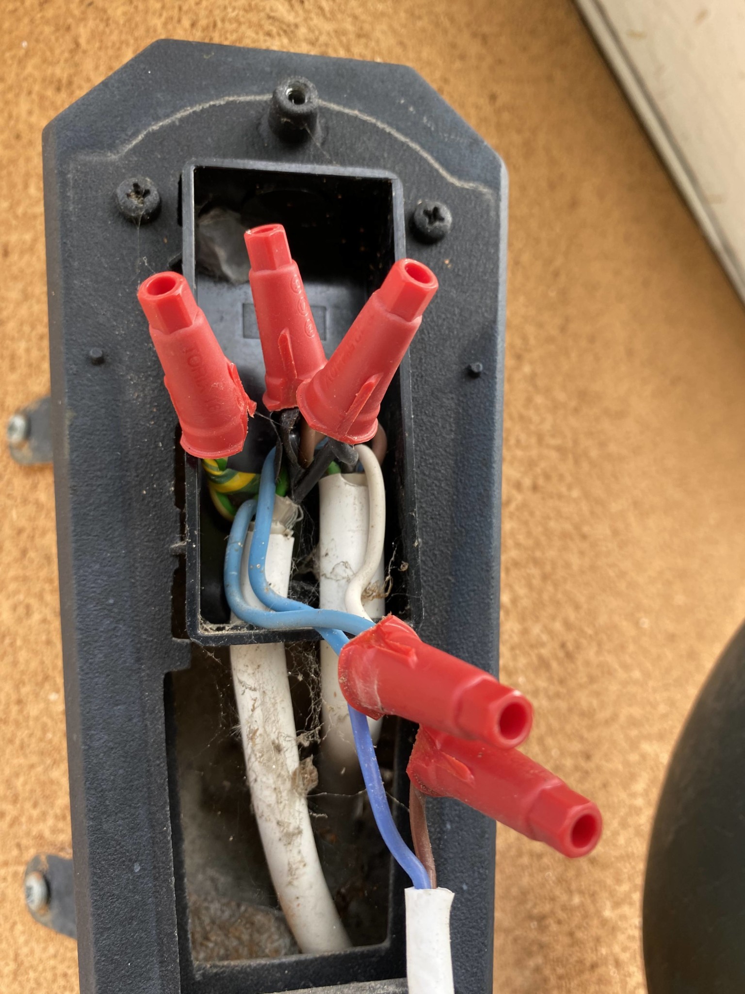

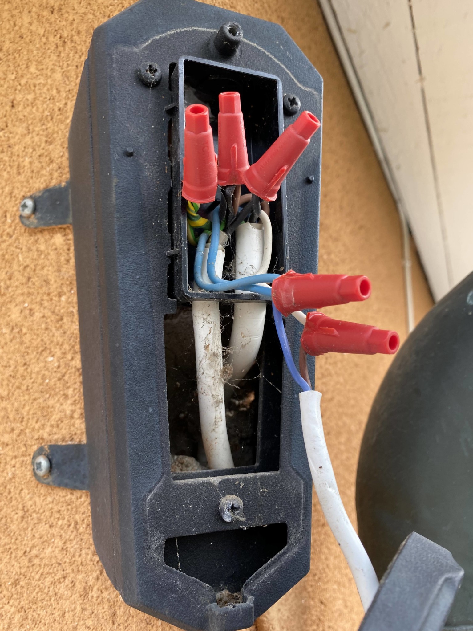

Förmodligen är det enklare som du skriver att koppla bort sensorerna tidigare i kedjan. Jag har tre st armaturer och från resp går det ut en anslutning till var och en av de tre sensorerna (se bild). De verkar dock inte individuellt kopplade eftersom det räcker med att jag har en av sensorerna på plats för att jag ska få ström till alla tre armaturerna.

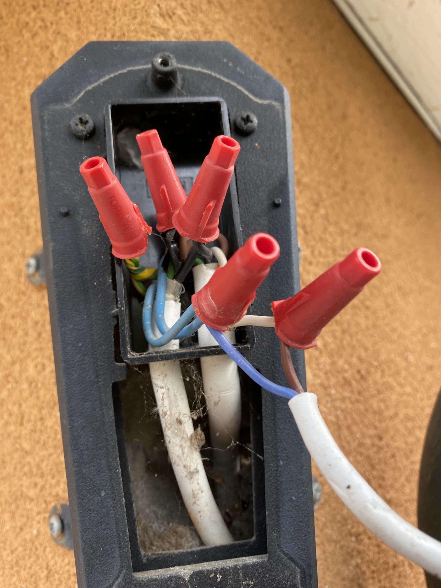

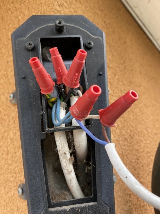

Bifogar bild på armaturen öppen där anslutningarna syns. Det vänstra röret är det som går ner till sensorn. Det ser likadant ut på de andra två.
Svårt att se på bilderna kanske, men ur rören som löper fram till armaturen har jag vit, blå, brun, svart och grön.

Svårt att se men jag tycker att den grön/gula tändtråden från sensorn är ihopkopplad med biledaren på en (annan) kabel. Det ser inte bra ut och behöver synas närmare.
