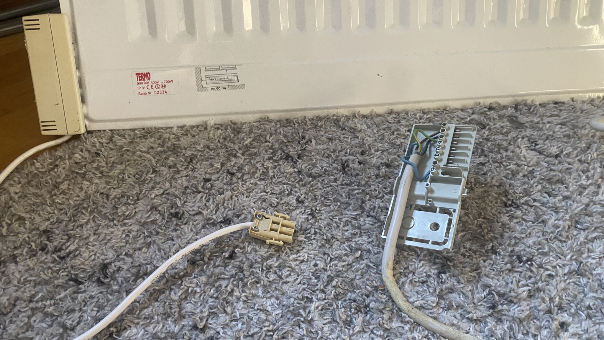

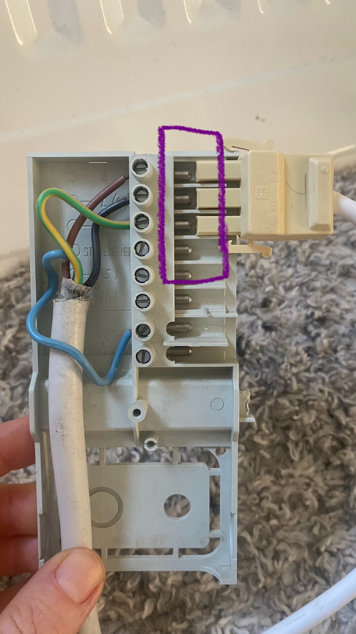

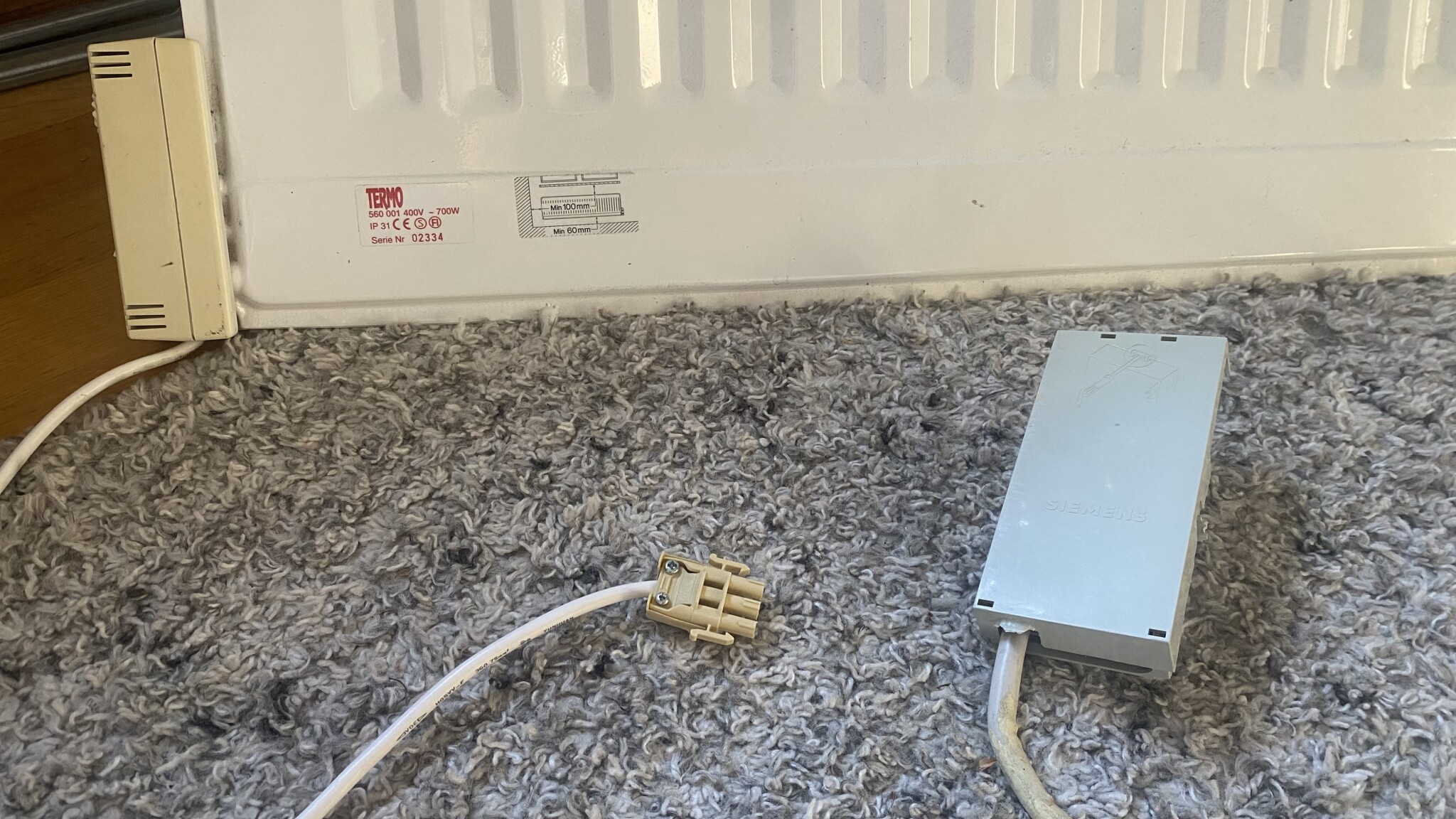

Jag har kört fast i en fråga om elradiatorer och undrar om någon kan hjälpa mig. Vi köpte ett gammalt hus med elradiatorer installerade överallt. Några kopplade vi bort men vill nu ansluta dem igen.
Dock kan vi inte riktigt minnas hur kopplingsplintarna satt. Det är nämligen så att kopplingarna inte sitter bra/tar i lådan (vet inte vad den heter). Kopplingen från radiatorn till lådan är för kort och får inte kontakt.
Någon som varit med om detta och ser någon lösning? Finns det kanske en adapter som kan köpas för att lösa det här?*

Det är inte så att de borttagna radiatorerna var av varierande fabrikat/modell och ni råkat förväxla anslutningsboxarna?
Ersust

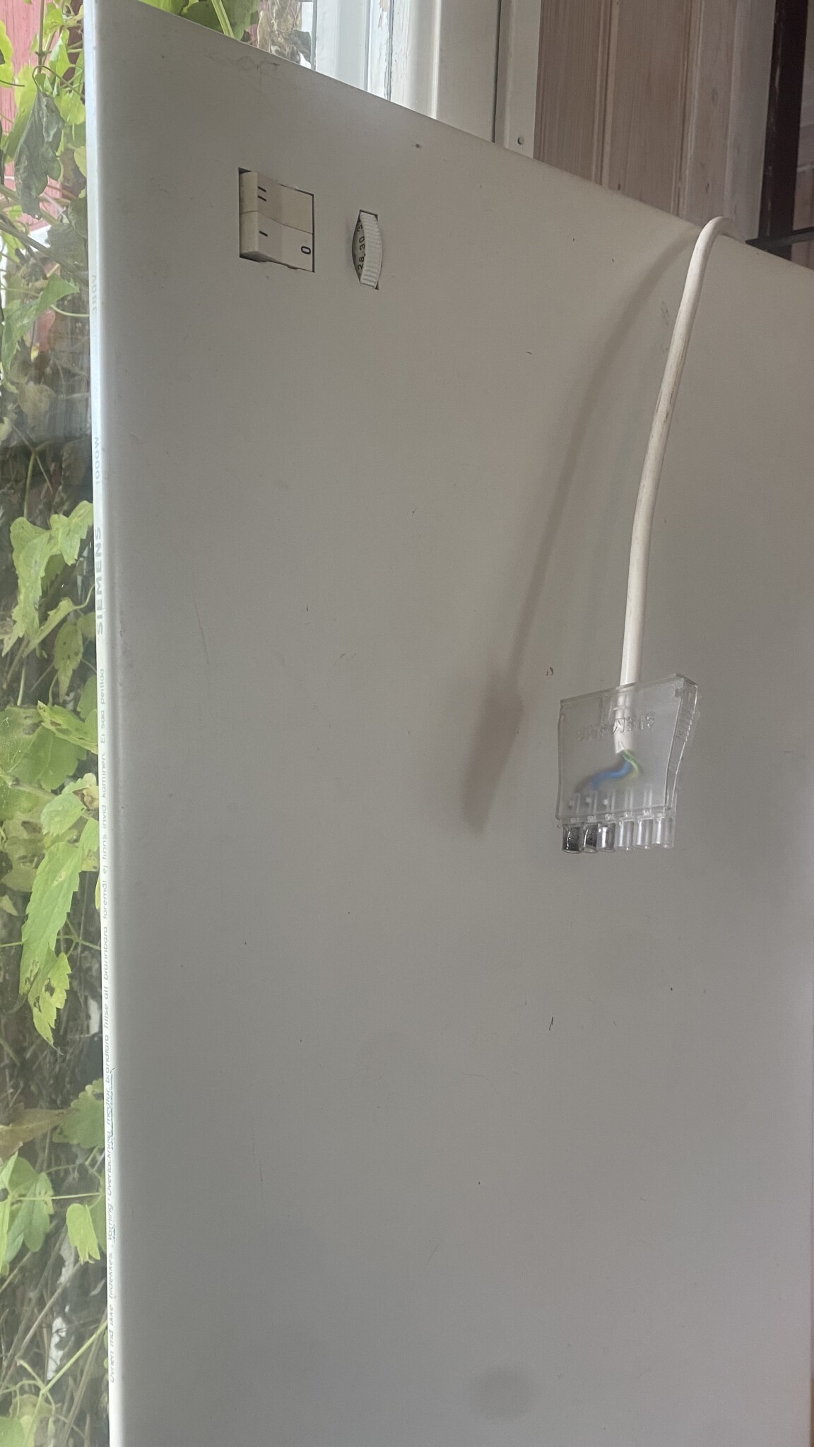

Jag man skulle tror det. Men jag kollade på alla anslutningsboxarna i huset och de är identiska. Dock har det funnits två olika typer av element, på övervåningen de som syns i första bilderna och på nedre våning en annan modell (som jag laddade upp nu och där anslutningarna passar fint). Så märkligt…
  • Elektrisk anslutningsbox på ett värmeelement med synlig kabelanslutning, fotograferad inomhus med växter utanför fönstret i bakgrunden.
Den första är en Termo och den andra ser ut som Nobö, boxarna passar inte varandra. men går att koppla i en dosa, för den som vet hur man gör. Båda är för 400V.
Fixarbob och 1 till
Tack det var bra att känna till vad de heter mm.
Kan man köpa en sådan dosa? Eller ska jag söka på adapter? Hittar inte något på nätet som ser ut att passa men kanske söker på fel ord…
Annars hade jag tänkt att det kanske bara gäller att trycka ned den lite hårdare (och fästa på något sätt) så den kommer längre ned?
Svar nej, det kommer inte att fungera riktigt. Med en dosa, menar jag att man skaffar en anslutningsdosa, tar bort stickproppen och kopplar direkt i dosan på inkommande från kabeln.Inget märkvärdigt igentligen, 3 från kabeln , 3 till elementet. är nu 2 faser fram och brun-svart-gulgrön 400V och blå hänger på sidan om På elementet kan det vara svart-blå-gulgrön eller brun-blå-gulgrön. Allt utom gulgrön är med spänning.

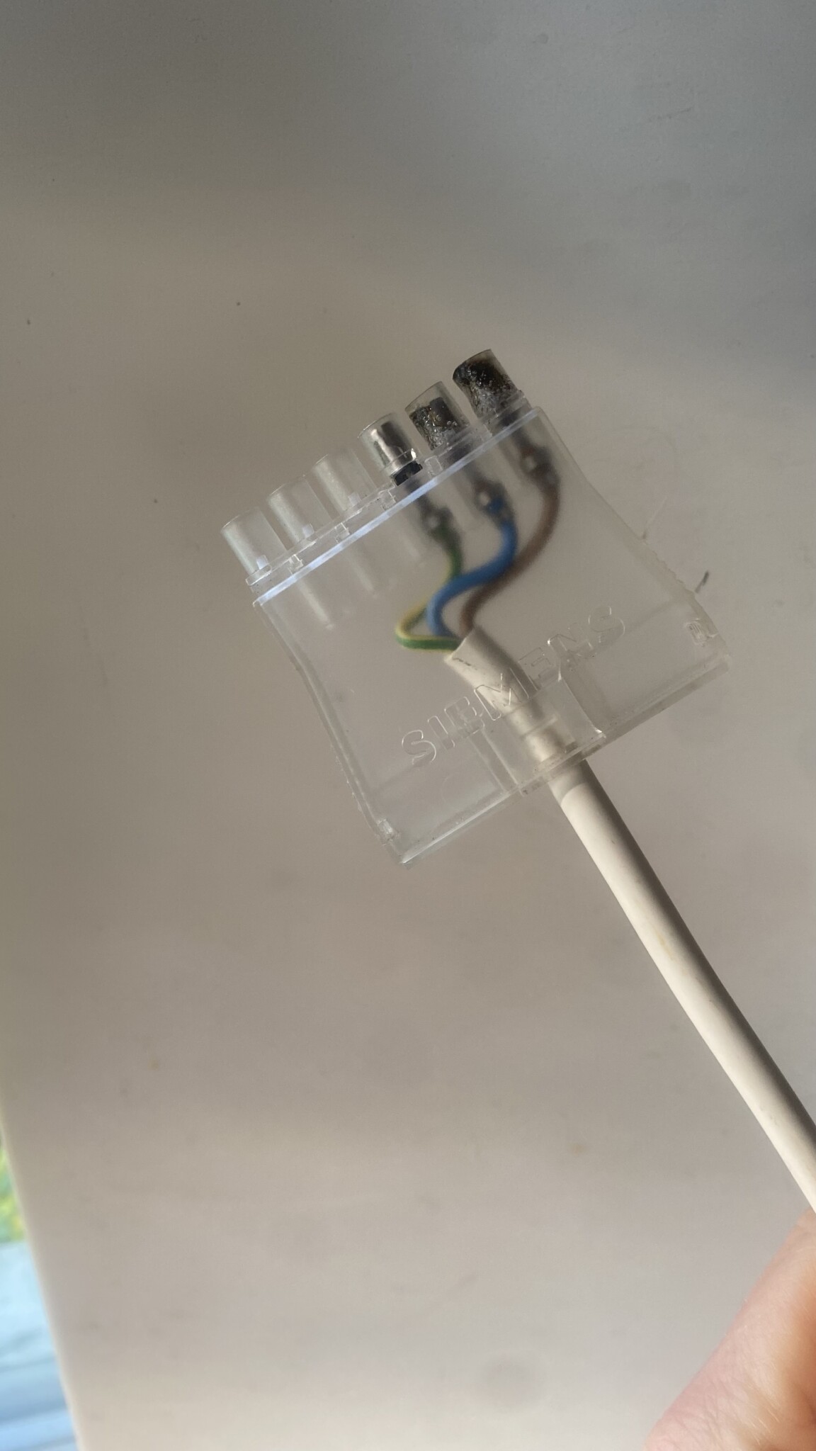

En följdfråga. När jag testade att koppla den här Nobö radiatorn så brändes kopplingen. Är det fel på strömkabel, kopplingslådan eller stickproppen, eller själva radiatorn?
Om det är stickproppen, kan jag ta bort dosan och sätta dit en ny?

(Stickproppen var redan svart innan jag kopplade men jag tänkte inte så mycket på det. Men så blev det värre när jag kopplade på nytt och jag såg hur det sprakade lite.)

Antagligen dålig kontakt i stickproppen. Där det är svart.
Om man gissar vilt: Kanske har någon försökt ansluta den till en Termo-dosa. Eller något annat. Så kontakterna har tänjts ut. I så fall kan man ju försöka klämma ihop den igen. Och testa.

Det är en bra idé att byta mot nytt. Då är man säker.
  1. ta bilder på befintlig koppling
  2. stäng av spänningen
  3. demontera gammal
  4. montera och koppla in likadan ny dosa och kontakt
  5. Ta bilder och kolla att det ser ut som innan
  6. slå på spänningen och testa
Verkar detta enkelt, så kan du.
Att "klämma ihop" kan man göra för att testa. Men metallen kan ha påverkats av värme och fått förändrade egenskaper. Med risk för varmgång och brand i framtiden.
