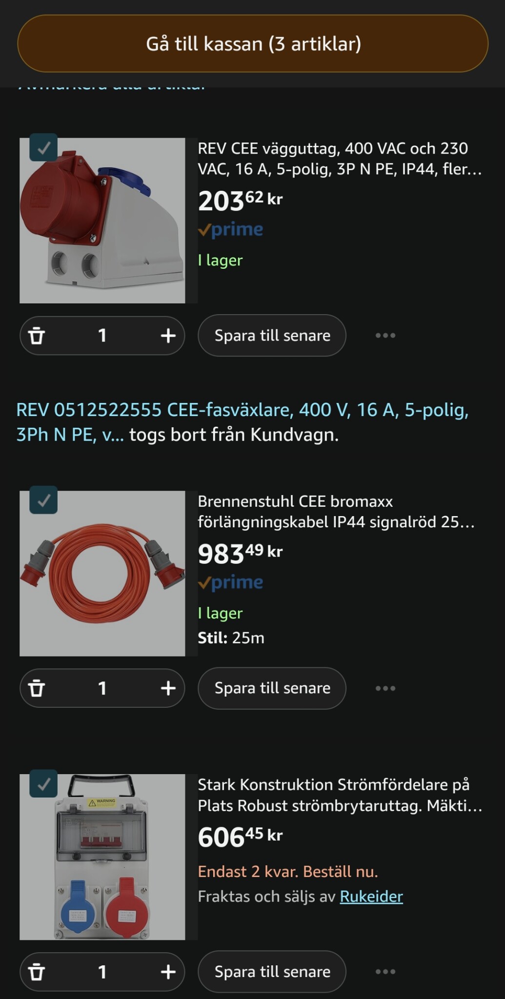

Har en bastutunna med litet elaggregat 400 V. Vad behövs för att få den inkopplad? Den står ute och det är ca 25 m till husets elcentral. Tänker att det behövs nämnd längd på en elkabel som klarar voltmängden. Kan man använda en bärbar strömfördelare med elkabel som bara rullas ut när den används. Hur vet man om det är 16A eller 32A som strömfördelaren ska vara på? Hur sker själva anslutningen till husets elcentral? Vad kan kostnaden landa på i material och för elektriker? Tänker att det blir billigare att köpa materialet själv, om man bara vet att det blir "rätt" material. Tack på förhand om någon kan ledsaga i denna fråga.

Om den anses flyttbar så kan den stickproppslösning du är inne på vara aktuell. Men sådant ska användas "tillfälligt" under begränsad tid. Du har ju en sladd som ligger bar på marken, och den behöver skydd. Så det beror på hur ofta bastun kommer att användas.
Den mest korrekta lösningen vore att förlägga en markkabel till en eller flera kopplingspunkter nära bastun, och därifrån använda en kort anslutningssladd.
