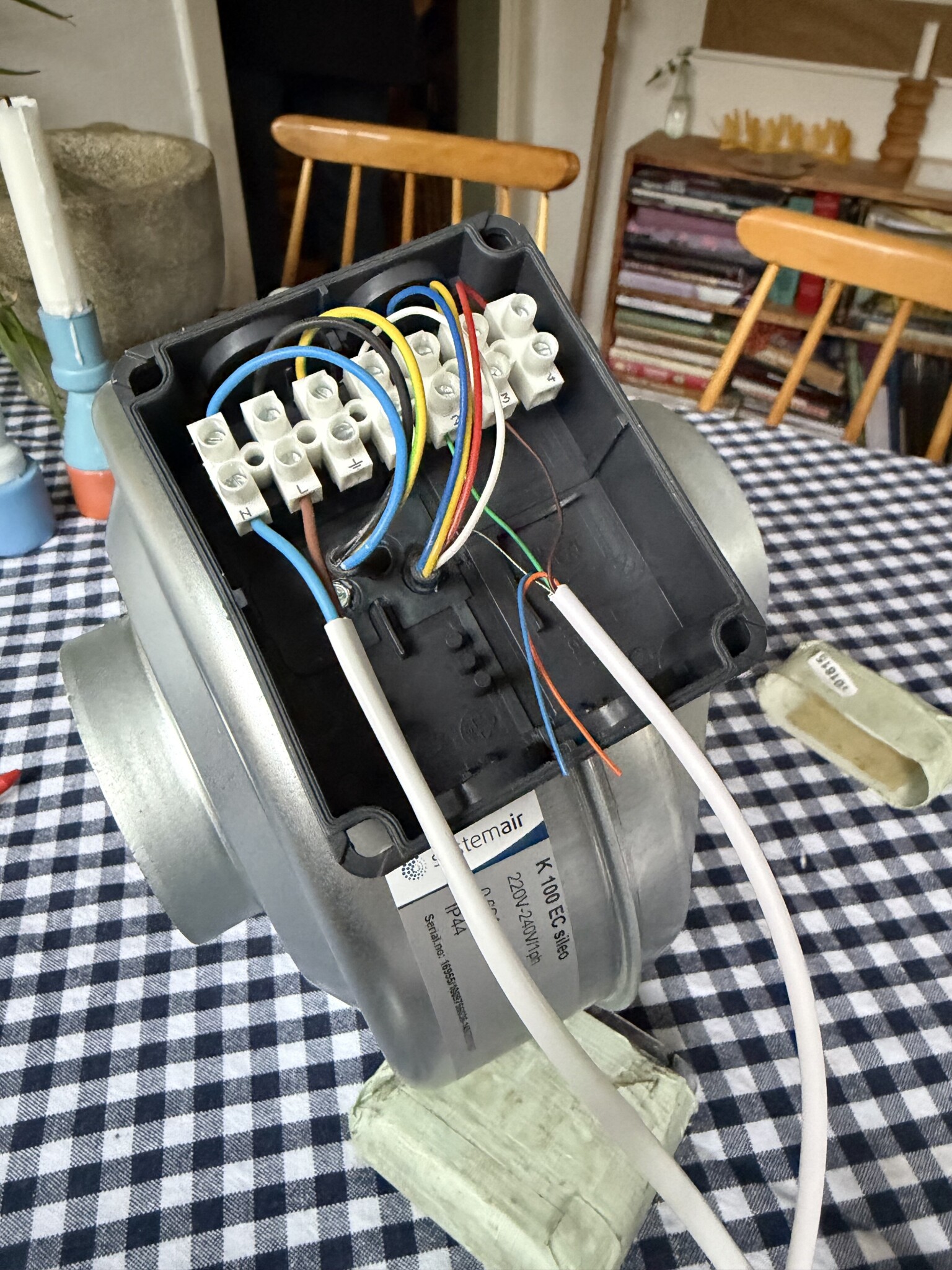

Hej
Vill styra min Systemair EC fläkt med en Shelly dosa
Läst många trådar men tänkte fråga en gång här kring kopplingen av en Shelly -
Vill kunna ha den på befintligt Matter när därav Shelly, kanske det finns bättre alternativ som ni andra använder?
Tacksam för svar
Visa bilaga 984723

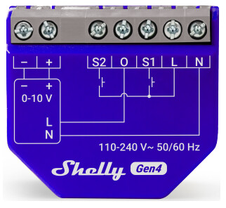

Jag styr min fläkt med just en sån shelly.
"-" på "2", "+" på "3"
Vill du kan du koppla in fläktens fas på "O" så kan man stänga av den helt.

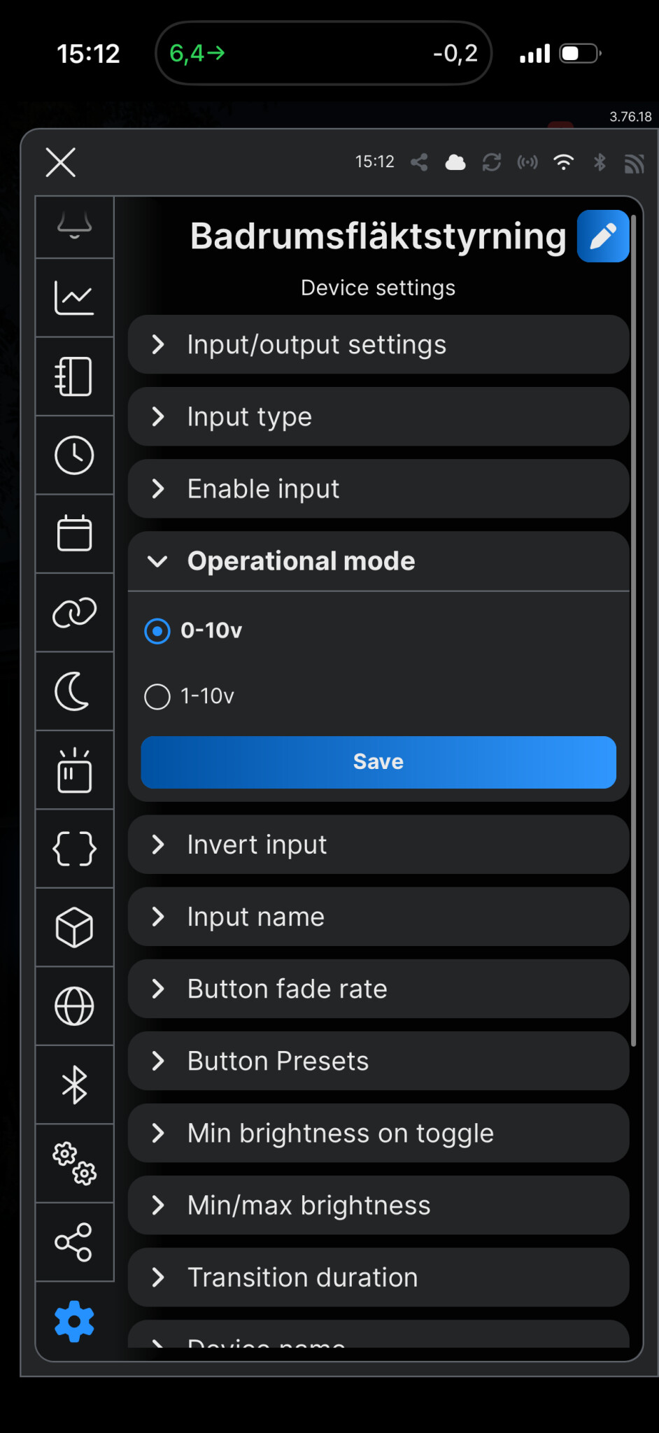

Jag har precis gjort exakt samma manöver. 0-10v (+) kopplad till ingång 3 och (-) till ingång 2 på fläkten. Har för mig att jag fick manuellt ställa in Shelly-pucken till att köra 0-10v och inte 1-10v.
Min stängs av helt utan att koppla fasen på O.
Ändra inställning för Shellyn här:

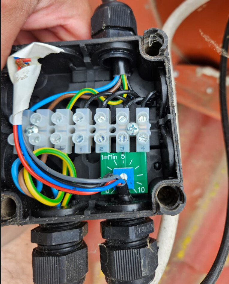

Kollar jag på potentiometerns kretskort vid kontaktdonen så ser jag vilka som är "+" resp "-"
Vad "3" är vet jag inte?!

Ta bort potentiometern och koppla in där det står 2 respektive 3 på sockerbiten.

Den tunna gröna går till (-) på Shellyn och den tunna bruna går till (+).

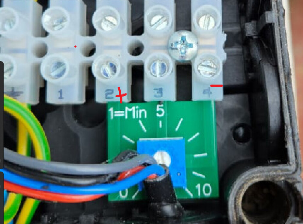

Du menar i 2 resp 4 för min sockerbit?
4 på sockerbiten är 10V från fläkten för att kunna använda potten till en spänningsdelning, den kan du lämna oansluten när du kör Shellyn.
Nej. 2 och 3.
2 samt 4 på min representerar + samt - på potentiometer kretskortet
Då får du lägga Shelly + till 3 och - till 4 på din typ.
