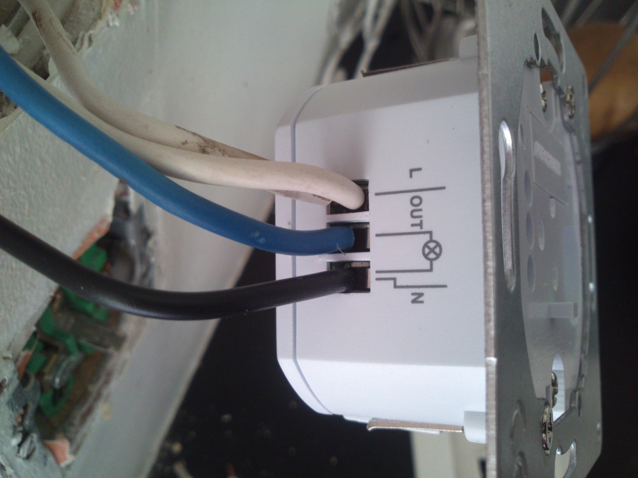

Vad tror ni om detta... vad är vad i denna koppling.
Svar kommer i kväll :-)
Edit, telefonen ville inte skicks bilden. Men den föreställde en timer (i apparatdosa) med följande färger: svart, vit och blå.
Det här var nog en av de klurigare frågorna på länge... :D
camaro1969
Jag tror det är en timer med fas, nolla och en tändtråd. Men jag har inte sett bilden då jag grundar min gissning på beskrivningen som gavs av bilden.. :-D
Det är helt korrekt uppfattat, vilken färg har respektive funktion?
Det kan man aldrig säkert veta. :( Var jag tvungen att gissa så gissar jag svart/fas, blå/nolla och vit/tändtråd. Det finns inga märkningar på timern? Du kan inte se vart trådarna kommer ifrån eller vart de tar vägen?
Även om det finns en "viss" standard avseende färger idag så kan du aldrig vara säker på att det är den som använts. Sedan har standarderna förändrats genom åren och hur som helst kan ju någon tomte ha valt färg efter vad han/hon ansåg vackrast...
Jag är bara fånig och ville påpeka hur lätt det ibland kan vara att missuppfatta vad som är vad i en elanläggning. Självklart har jag full koll på vad som är vad i denna koppling, däremot är det precis helt emot alla vanliga "regler"
Vit är alltså fas, svart nolla och blå tändtråd... installationen är från slutet sextiotalet.
