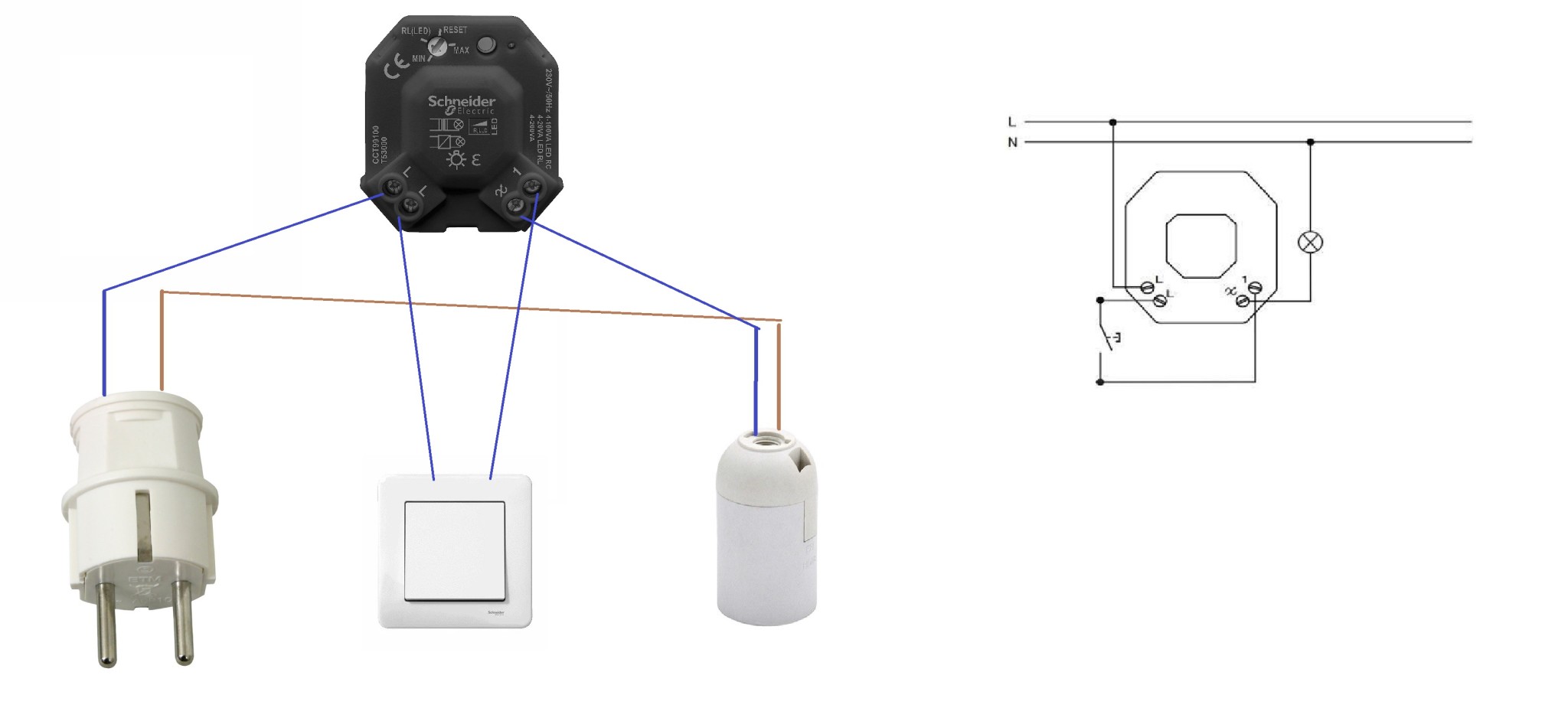

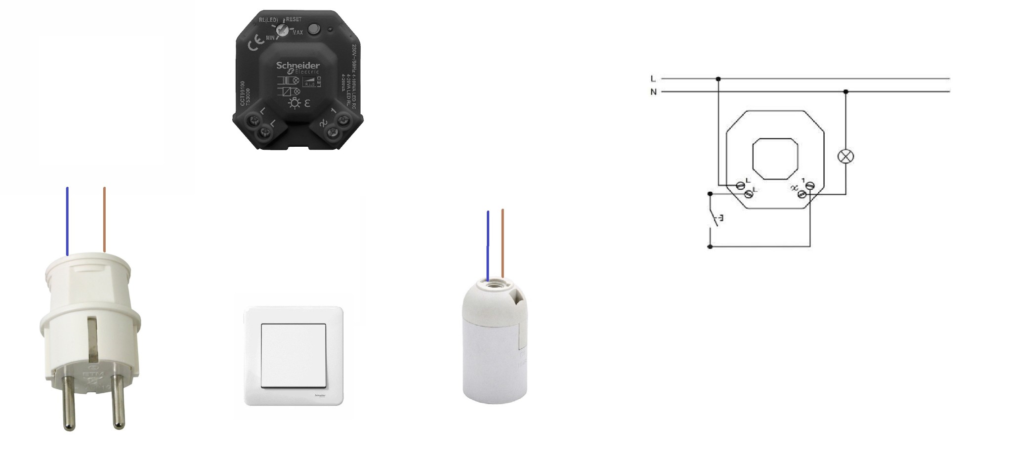

tänkte bygga en enkelt test station för testa dosdimmer
kan någon hjälpa o rita på bilden hur man ska koppla ?
tackar för hjälpen

är jag helt ute o cyklar?

Jag kan bekräfta att du har ritat av schemat till höger helt korrekt.
Men förstår du kopplingen?
Behöver man verkligen använda båda L-terminalerna i praktiken?

blir bara snurrig när jag ska byta ut tändkablarna i väggen mot stickkontakt
skulle den vänstra fungera?
Ja den kopplingen fungerar.
Det kan vara lite besvärligt att omsätta ett schema till praktisk ledningsdragning i väggarna.
Tänkt dig att dina apparater behöver fas, nolla, styrtråd och tändtråd.
Titta sedan efter i installationen var du hittar dessa ledare, och vilka nya som behöver dras.
