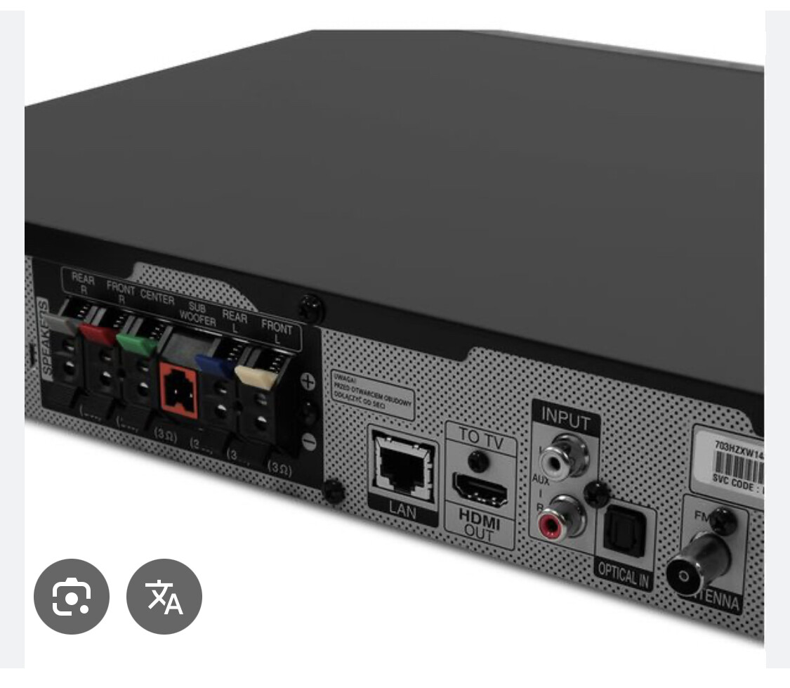

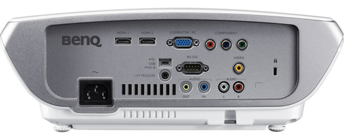

Hej! Vill få liv i mitt gamla biosystem, men vill kunna använda min macbook att streama från. Min fråga, hur kan jag koppla ihop dator, surroundstereo och projektor på bästa sätt? Vill gärna få surroundljud.
Bilder på projektor resp stereons baksida.

En förstärkare utan hdmi in med en ut var intressant. Aldrig sett förut vad är vitsenE erik_m_a skrev:
Precis en standard hembioförstärkare har flera inputs och de dyrare (av någon anledning) har flera outputs. Men i ditt fall räcker det med en ut och flera in.
Det där är nog något integrerat system med DVD-spelare och förstärkare i ett.
Vill man absolut använda det så är en audioextractor som Demmppa föreslår en väg att gå men då löper man risk att få bild och ljud ur synk.

Projektorn ser ju ut att ha rca ut.
Borde väl gå att köra hdmi mellan dator och projektorn, rca mellan projektorn och förstärkaren?
Inte toppkvalite på ljud ,men troligtvis så det räcker
