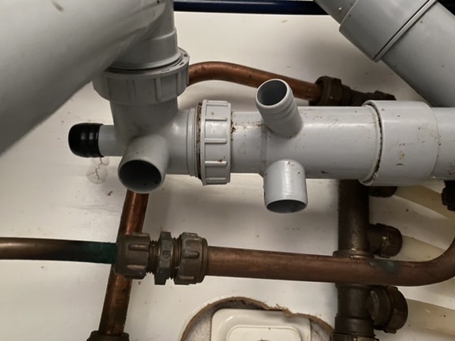

Var ska jag ansluta avloppsslangen från diskmaskinen? VVS-installation under diskbänk med oanvänd anslutning för avloppsslang.
Ta bort den svarta korken på vänster sida i bild, där fäster du diskmaskinsslangen med en slangklämma.
Se bara till att det finns ett hål in i röret så det inte är som på de andra anslutningarna där man måste öppna upp hålet själv.
Helst av allt ska det anslutas uppifrån så inte vatten från vasken rinner in i avloppsröret från diskmaskin. Kan bli problem (stopp) om diskmaskinen inte används flitigt..
Det blir det i den svarta anslutningen.
Se bara till noga att avloppsslangen sitter fast riktigt ordentligt och inte lossnar av trycket från maskinens avloppspump även om det blir tvärstopp längre bort i avloppet.

Tack för alla svar. Tror jag har fått det rätt nu.
