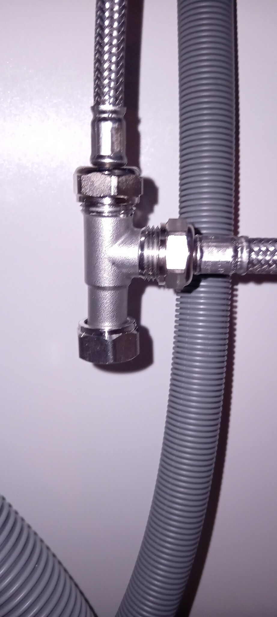

Tjo
Ska koppla in diskmaskin med separat diskmaskinavstängare.
×Inkommande vatten är R15.PEX
× Sätt ett T-rör 15×12×15
×Koppla R12 till anslutningsslang R12
×R15 med en anslutningsslang R15 till diskmaskinavstängaren.
× Övergångsnippel R15- R20 och koppla in diskmaskinslangen.
Blir detta rätt då?

Nja. Du skriver att inkommande är R15. Vilket betyder en rördel med gänga R15. Men du har valt T rör med klämringskoppling, för rörände utan gängor.
Även anslutingsslangarna går inte att koppla till klämringskoppling.
om du har en gängad rörände som du skall skruva ihop med gängad T koppling så behövs gängtätning (lin). Anslutningsslangar har normalt koppling med lekande mutter och packning. Behöver då ingen mer tätning.

Exakt vad har som matande rör. Invändig gänga, utvändig?
Och exakt vilka kopplingar är det på slangarna? Det finns lite olika varianter.

Ska svara lite mer utförligt. Här är bilder också. Ballofixen tänkte jag ta bortH hempularen skrev:
@hempularen
Va nere på den lokala rörfirmarn. Och jag fick fel grejer givetvis.......
I diskmaskinavstängaren ser det ut såhär. Där går inte in PEX. Vad ska man ha där? (Skickar bild) R15
Och denna ska då gå ner till en T-koppling.
T-kopplingen ska sedan gå till R12. (vattenkranen)
Och sedan kopplas på, på inkommande vatten R15.
Någon som vet vad jag behöver?
