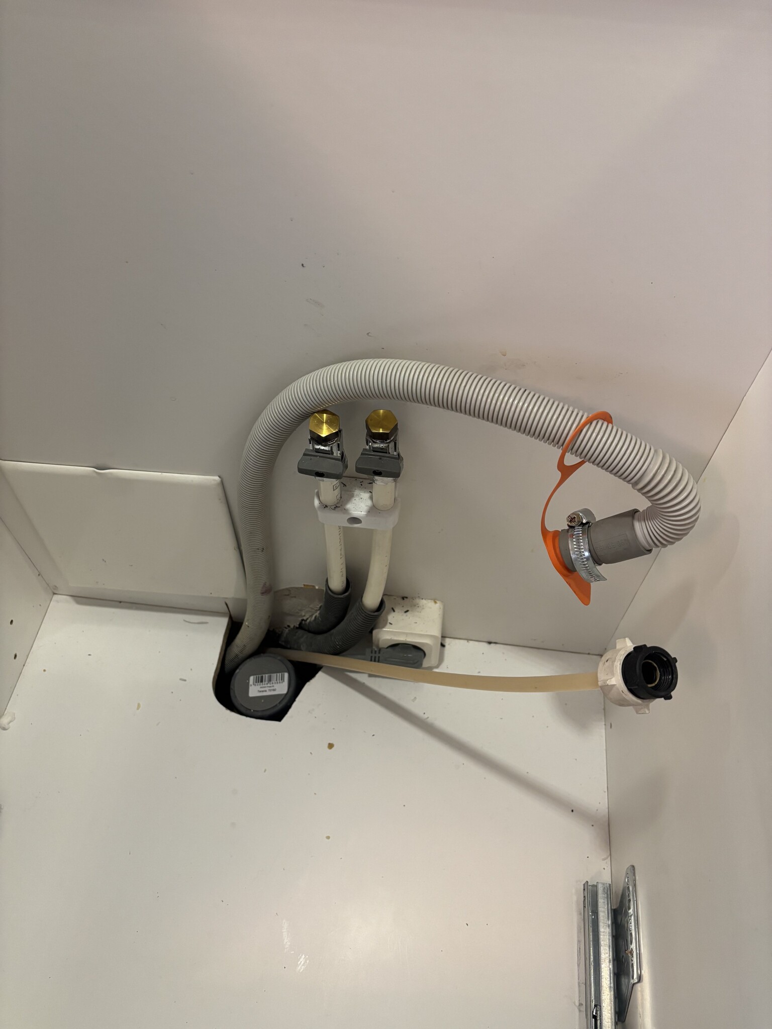

Tacksam för hjälp/tips. På tisd får vi vår nya bänkskiva.
Jag tänkte försöka koppla in diskmaskinen och vasken på egen hand. Jag kan inget om sånt här.
1. Är det svårt? Verkar inte som det.
2. Något speciellt man bör tänka på?
  • VVS-installation under diskbänk med avloppsrör och vattenanslutningar för diskmaskin och vask.
Du behöver ta reda på om det är klämringskopplingar eller rörgänga på minikulventilerna, det sitter blindlock som tyder på att det är rörgänga men man kan inte vara säker. Är det klämringskoppling så ska man använda klämring & mutter från samma tillverkare som själva kopplingen/minikretsventilen.
Du behöver även ta reda på om det är plantätningar eller rör-/slätända där det går att ha klämrings-/halvkoppling.
vikding
Om det inte redan sitter ett fuktskydd under skåpet försök få till ett i skåpet innan du kopplat ihop allt.
vikding
Okej! Stort tack!
