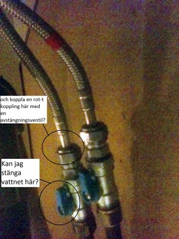

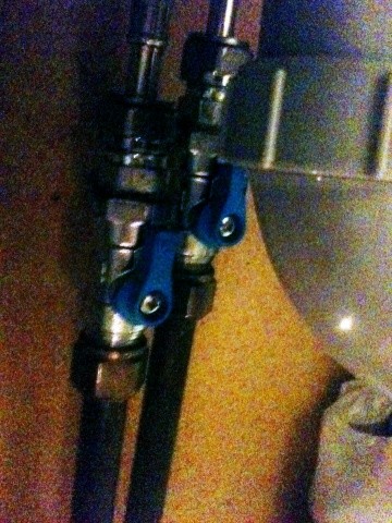

Hej har köpt en diskmaskin och funderar på om jag kan koppla in den.
Se på bilden hur jag funderat eller behövs det något mer?

Just så går det till. Separat avstängningsventil till diskmaskinen.
enl säker vatten ska du ha en lätt tillgänglig avstängningsventil, och det räknas inte som lätt tillgänglig om du sätter den under diskbänken, det godkänner inte försäkringsbolagen OM olyckan varit framme, byt blandare och få en med diskmaskinsavstägning eller montera en separat dm avs i diskbänken är mitt råd, mvh henke

Är det hus eller lgh?
Är det en lgh skulle jag inte göra det själv...blir det vattenläcka kan det bli riktigt tråkigt.....
