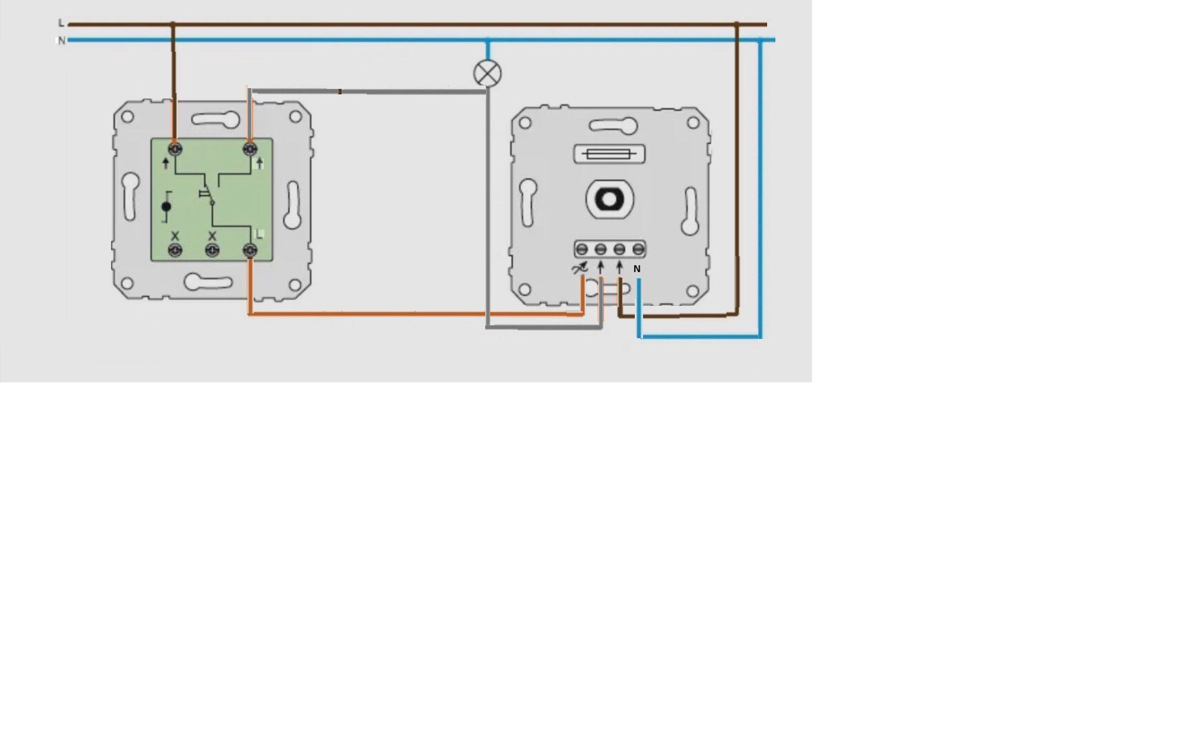

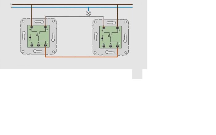

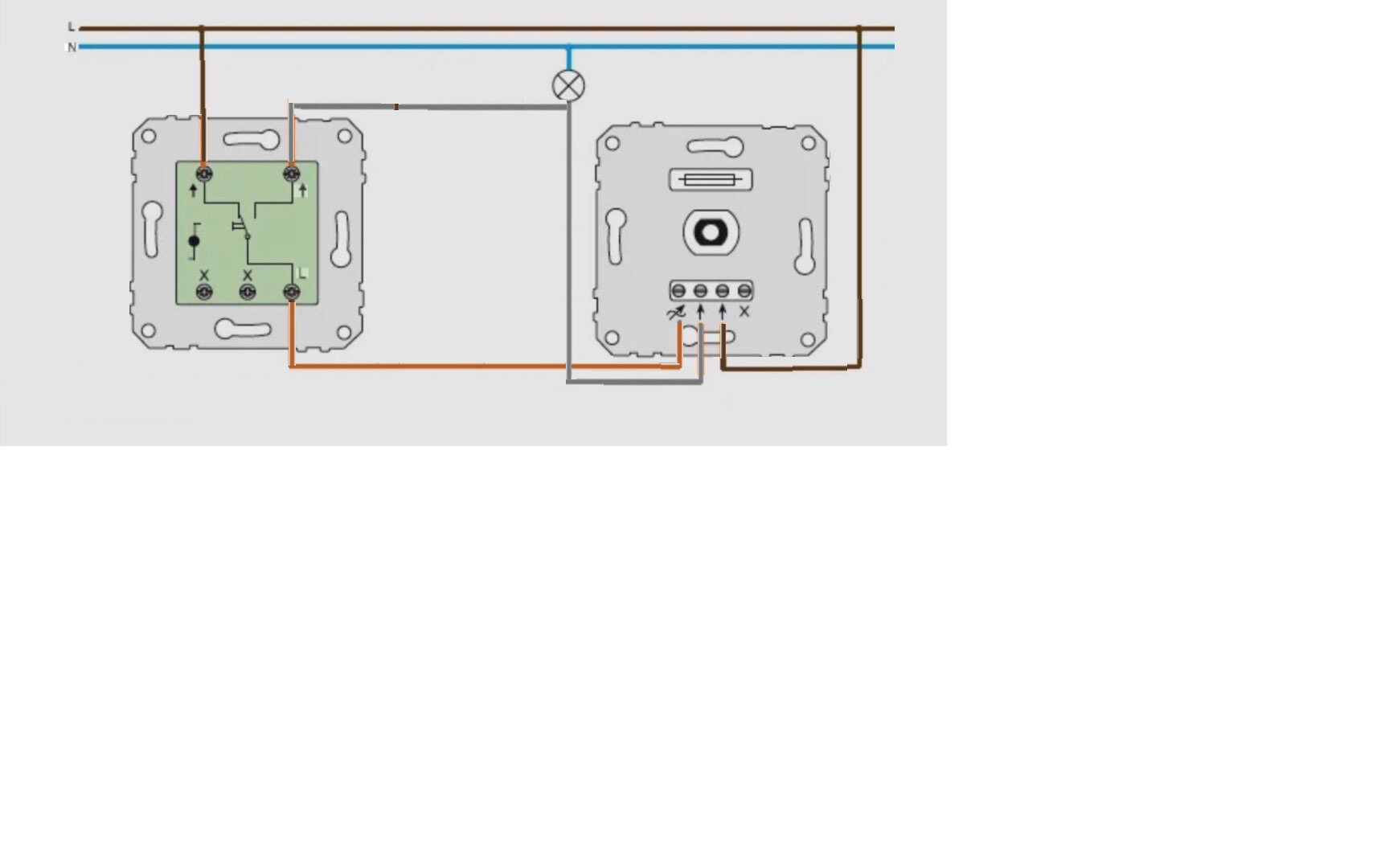

Har en fråga om hur man kan koppla en dimmer, med trapp funktion.
Så här är det draget i väggarna i lägenheten vid alla ställen där det är en trapp funktion.
På ett ställe har någon satt in en dimmer (som funkar fint). Jag vet att det inte är enligt hur man ska koppla in den. men det är det enda sättet att göra utan att dra om kablarna. (rätta mig gärna om jag har fel)

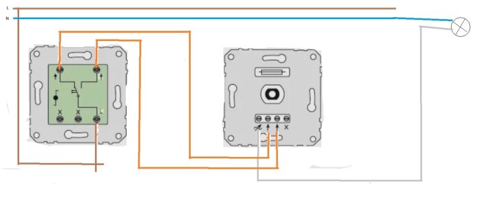

Då jag har LED lampor vill jag även ha (N) kopplad till min dimmer (en ny led dimmer) så funktionen blir bättre. Kan jag koppla dimmern enligt bilden nedan?
Eller måste jag dra om alla kablar? Vilket är det bästa sättet, med minsta jobbet?

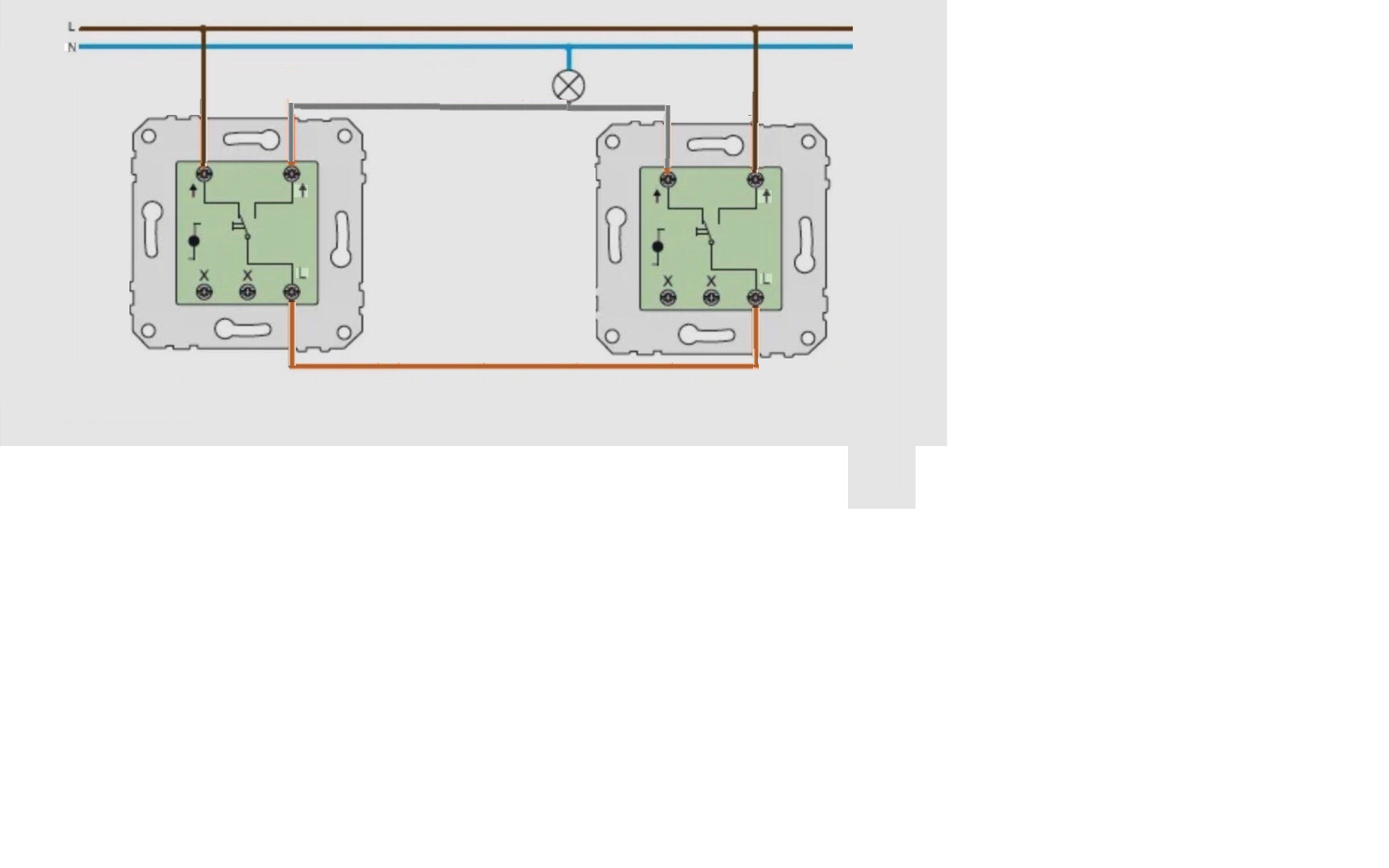

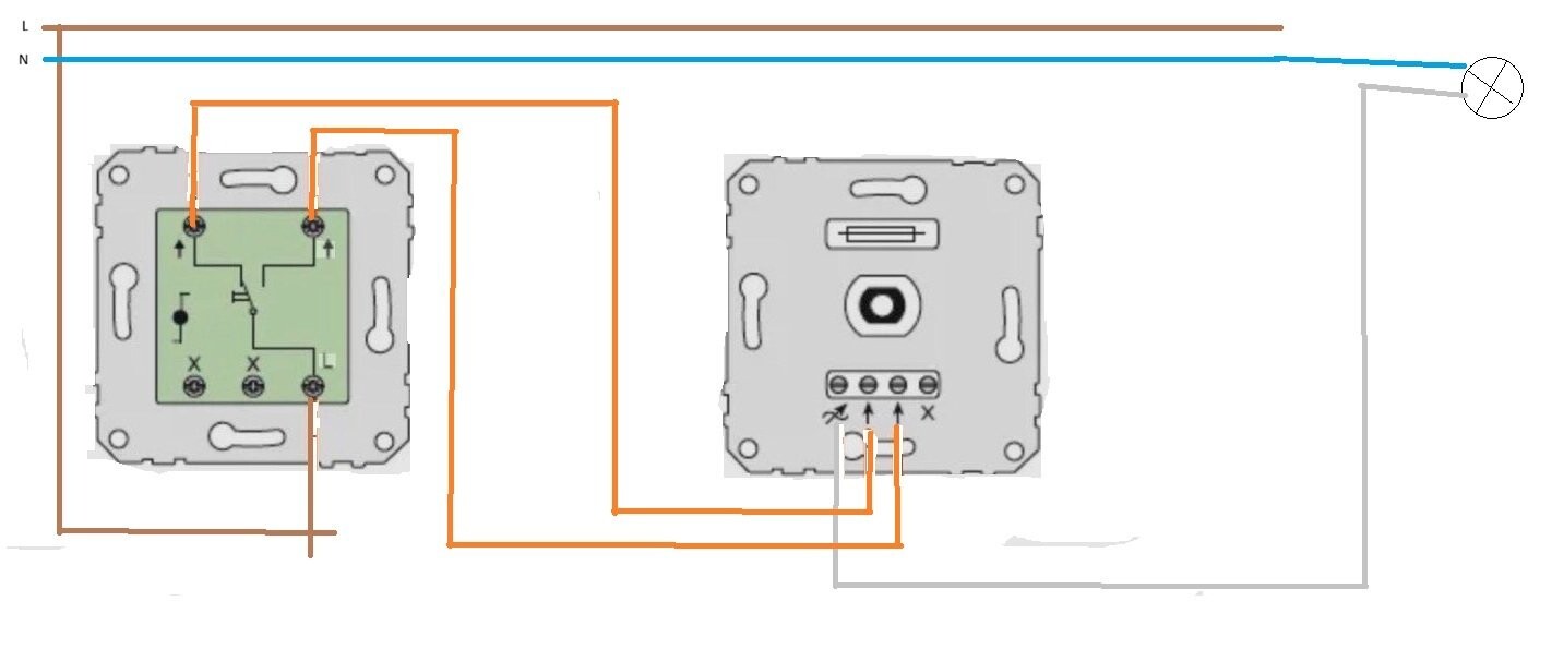

Du kan prova så. Ingenting bör gå sönder. Jag gjorde ett enkelt test i tråden nedan, fast då med traditionell trappkopplingen men jag ser inte att det spelar roll. Det kan givetvis vara fabrikatberoende.
https://www.byggahus.se/forum/threads/trappdimmer-med-nolla-spelar-fas-tandtrad-nagon-roll.537888/
Den koppling du har är en så kallad sparkoppling (för att minska antalet ledare mellan trappbrytarna).
Du bör koppla om och dra ledare enligt #3 så blir kopplingen "normal". De två mellantrådarna(mellan pilarna) brukar man ha samma färg på( ej blå, svart eller brun)
