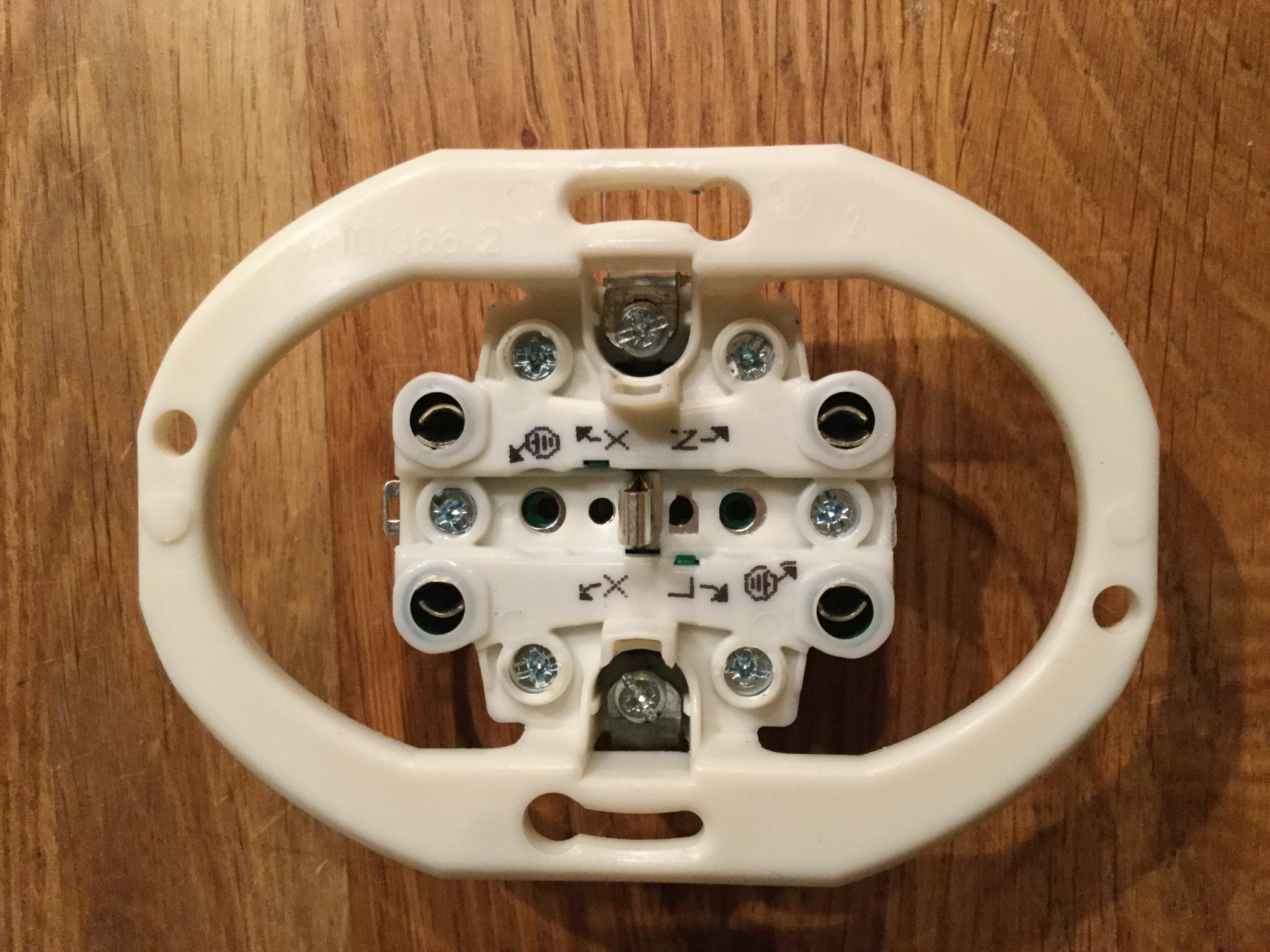

Hej! Är dags att byta lite vägguttag här hemma. Frågan är hur jag kopplar in dessa utag då jag har en extra svart kabel som är timmerstyrd från elskåpet? Så det övre uttaget är timmerstyrt och det undre har konstant ström. Bakifrån vy av ett öppet vägguttag med märkningen X, anslutningsskruvar och ledningar.
X plintarna är väl inget om jag förstått det rätt, så var kopplar jag in den svarta?
Du måste ha ett uttag med "separat brunntändning", där varje uttag har sin egen L/N-plint. Hade du det på det gamla uttaget?
Fel sorts uttag !
Du ska ha ett med delad brunnständning.
Du menar timerstyrt väl?

Det var det jag misstänkte, bara skicka tillbaka å beställa rätt. Japp dom är timmerstyrda.
Tack för snabbt svar!
Japp det stämmer, finns på dom gamla. Bara skicka tillbaka å beställa rätt. Tack för snabbt svar!
När du säger kabel hoppas jag du menar ledare, en fjärde ledare i samma rör som de andra tre, och att allt matas ifrån samma gruppsäkring?
Är det en separat kabel med L,N,PE så behövs två separata uttag.
