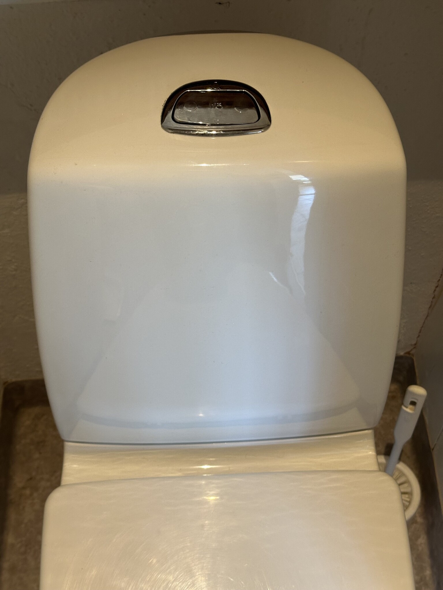

Jag funderar på att sätta in en avfuktare i vårt duschutrymme med wc. Den skulle hamna ovanför wc-stolen. Frågan är om man kan borra upp ett litet hål i cisternen och låta avrinningen från fuktaren gå den vägen.
  • En vit toalettcistern med spolknapp sedd ovanifrån, del av en diskussion om installation av avfuktare och dräneringsfrågor.
Inget som hindrar rent tekniskt. Men varför inte dra slangen till golvbrunnen?

Svar nej. Cisternen är ju sluten tills man trycker på spolning.
Vilket betyder att du fyller på vatten i cisternen, som sedan blir full och svämmar över och rinner ut på golvet.

Finns bräddavlopp i cisternen.
Sätt en ventil på slangen från avfuktarens behållare som du öppnar efter spolning när cisternen är tom.

Finns det ett handfat i utrymmet, går det i så fall att leda till det avloppet?
Eller sänk vattennivån i cisternen och låt kondensvattnet fylla upp resten.
Ingen risk att det rinner ut på golvet eftersom det rinner över i bräddavloppet och ut i avloppet.
