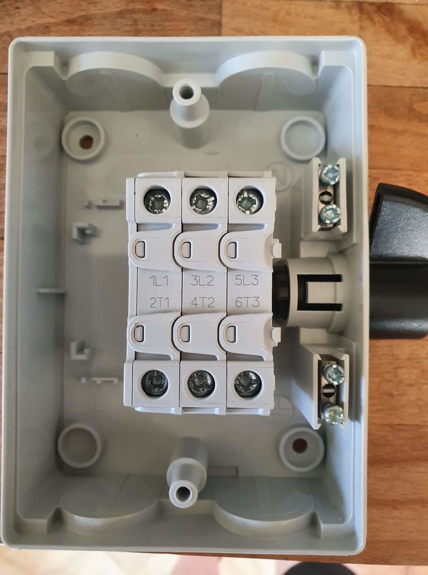

Hur kopplar in in denna huvudbrytare korrekt
Har 1 fas Elektrisk huvudbrytare i en grå kopplingslåda med etiketterade terminaler och en kabelanslutning.
Fas på 1/2, 3/4 eller 5/6, nolla & jord på avsedda plintar.
Tänk på dragavlastning om anslutningskabel ska anslutas.
På samma sätt som om du haft tre faser men hoppa över de två du saknar. Antagligen blir du inte glad av detta svar men med den i princip obefintliga information du ger blir det inte bättre.
Vad undrar du egentligen? Vilken kabeltyp som är lämplig? Hur brytaren ska fästas på väggen? Hur dragavlastning/genomföring ska väljas? Hur kabeln ska klamras? Och sen, så det är sagt, tror jag inte det är möjligt för dig att koppla in den korrekt då det är ett "behörighetskrävande" arbete om den inte ska användas till svagström.
