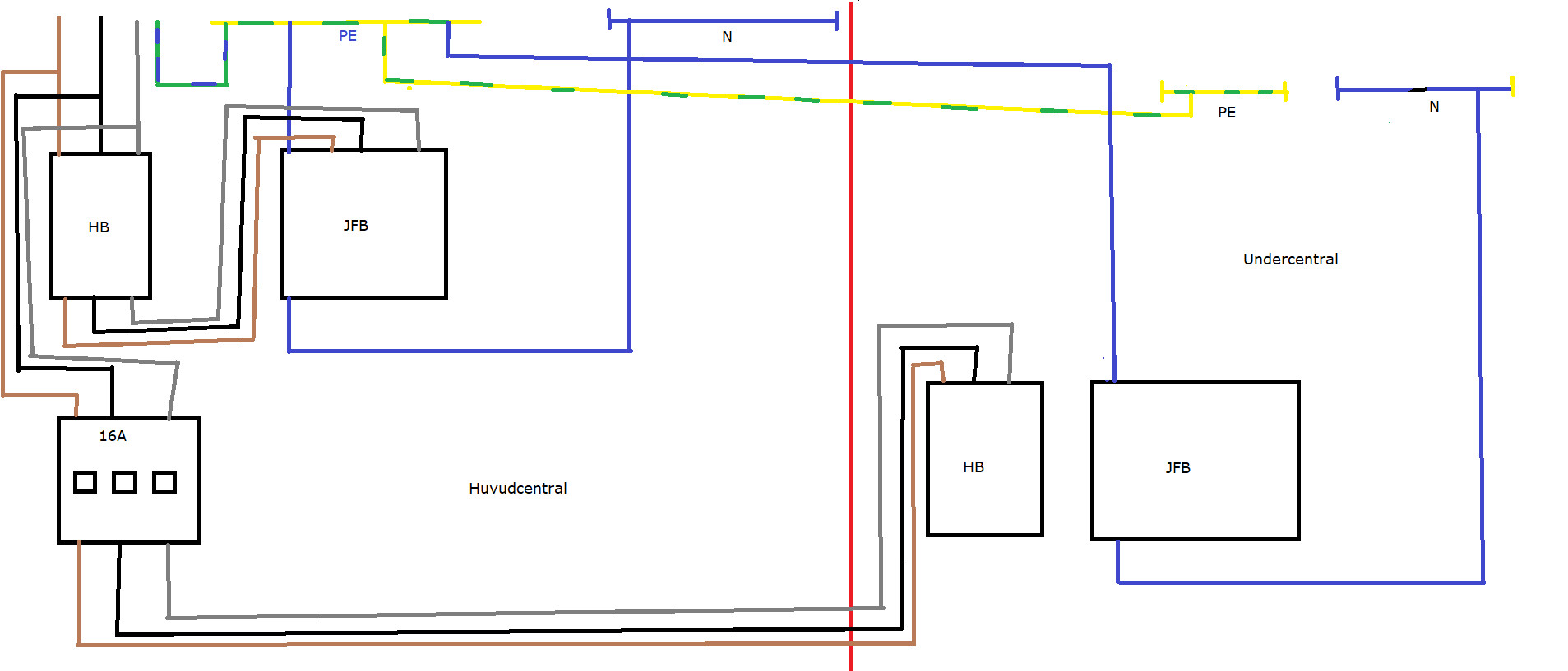

Idag har jag ett TN-C system i huset men som så småningom ska byggas om till ett TN-S från huvudcentralen.
Efter detta så tänkte jag bygga en undercentral i garaget som givetvis också ska vara ett TN-S system. Min tanke är att dra en 5g2.5mm2 kabel från en 16A säkring från huvudcentralen då jag inte kommer att behöva mer kräm ute i garaget.
Kan man koppla 16A säkringen på ovansidan av huvudbrytaren i huvudcentralen och sedan dem tre faserna från 16A säkring från 5g2.5 kabeln till undercentralen? För att slippa att undercentralen ska bli utan ström när man bryter huvudbrytaren i huvudcentralen?
Eller måste jag dra en grövre kabel från mätaren till undercentralen för att vara oberoende av huvudcentralen?

Så här tänkte jag med kopplingen, se bifogad bild. Är det rätt att koppla kabelns N och PE som går till undercentralen till PEN-plinten i huvudcentralen?
  • Skiss av elinstallation som visar koppling av N och PE till PEN-plint i en huvudcentral och undercentral.
Roger Mow
Ja det är korrekt men N från PEN-plinten drar du direkt till undercentralens JFB och inte till dess PE.
Blå PEN -> JFB
Gröngul PEN -> PE
Bo.Siltberg
Men nollan ska du inte koppla på PEN i undercentralen utan på JFB, i den ska du ha en PE samt en N efter JFB. Nollan direkt från PEN i huvudcentralen till JFB och jord till jordskenan i undercentralen.
För att förtydliga det där lite för @densomkanvet :
I och med att du i huvudcentralen kopplar in en separat PE och N till PEN-skenan så har du gått ifrån 4-ledarsystem (TN-C) till 5-ledarsystem (TN-S). När man väl har gjort det får man aldirg gå tillbaks och koppla ihop dem igen. Det är därför som @elmont säger att du skall gå direkt till jordfelsbrytaren med din separerade nolla och sedan från jordfelsbrytaren till nollskenan.

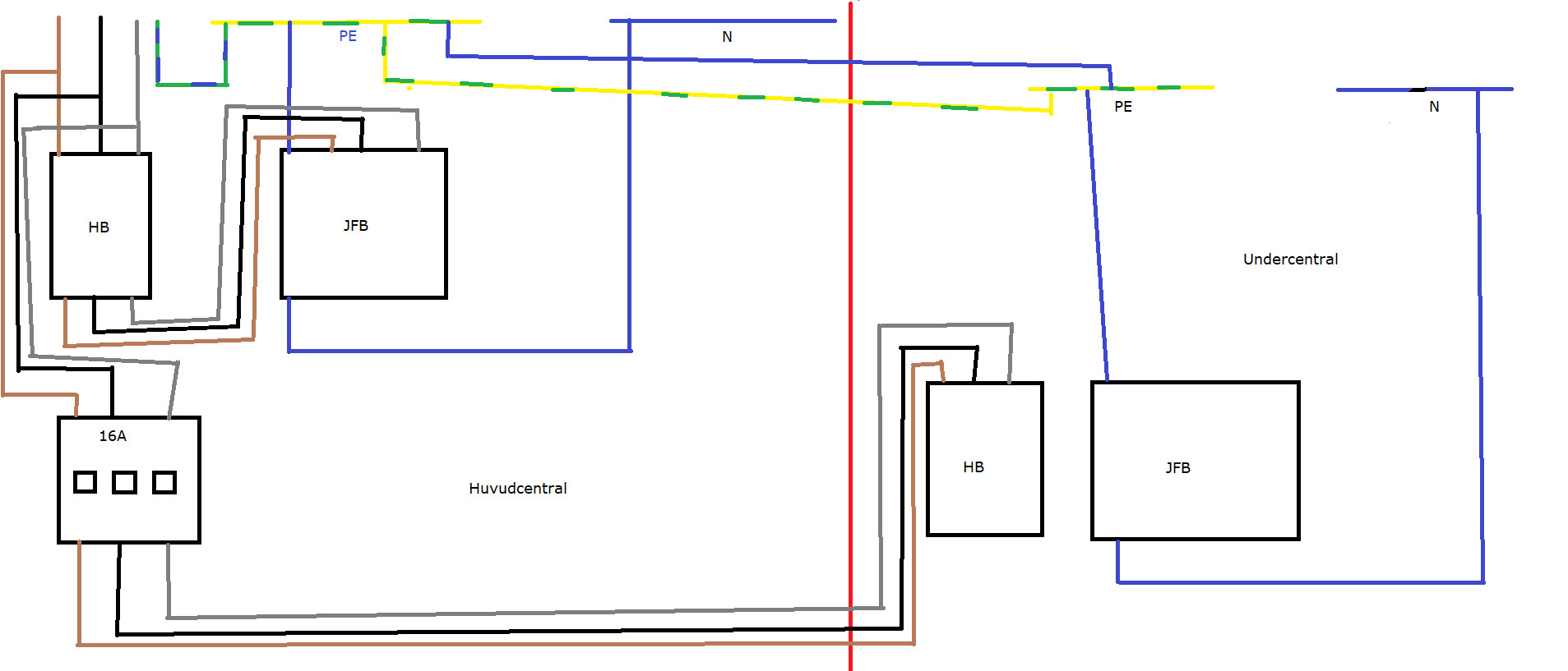

Nu har jag uppdaterat bilden så att det blir rätt här i tråden!
Lek med tanken att man skulle vilja ha en grupp i UC utanför JFB. Ska man då ha två stycken N skenor? Där inkommande N från HC går till den ena N-plinten sedan till ovan sida JFB, och från undersida JFB går det till den andra N-plinten?
