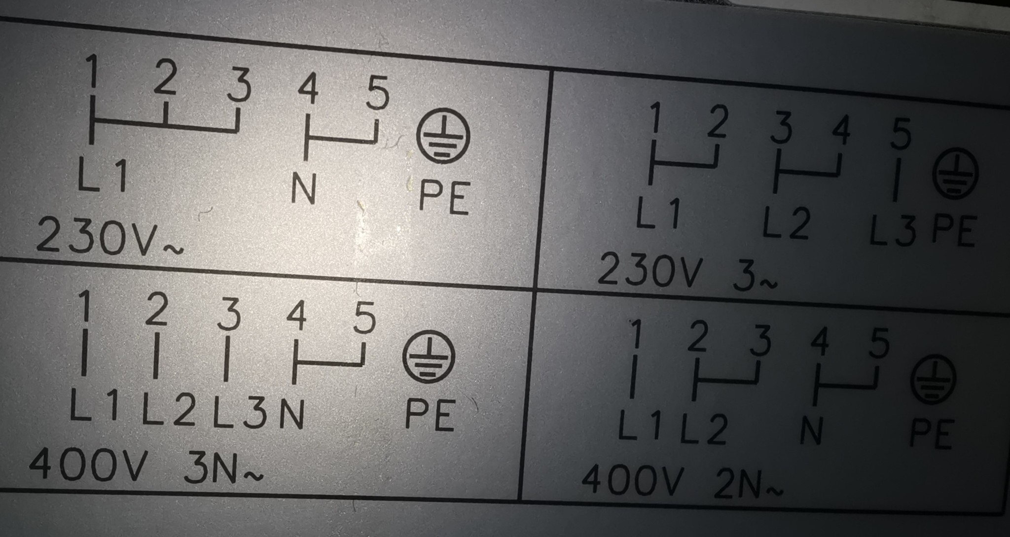

Jag har haft fast 3-fas inkoppling till min spis.
Nu vill jag ersätta detta med en spiskontakt och spisuttag.
Kan någon tala om hur jag ska koppla trådarna till uttag respektive spiskontakt?

Du verkar ha nolla framdragen så enligt nedre vänstra inkopplingsbilden skall du koppla spisen. Perilexuttaget får du inte koppla in själv men så här ser det ut.
Schematisk bild av ett perilexuttag med märkningar för N, L1, L2, L3, och PE samt strömstyrkor 16 A och 25 A.
Jag har kollat och hittar märkningen stickpropp och uttag.
Märkliga färger på faserna på det som komme rfrån elcentralen där faserna är gröna. Hur tänkte de att man skulle skilja på dessa då?
Dock tycks någon ha gjort jobbet före mig och märkt upp faser, nolla och jord så facit finns inser jag.
Det är inget märkligt alls, och man behöver inte skilja på faserna i en spis.

Det vore bättre att sätta ett infällt perilex om du har en spisdosa där det får plats.
