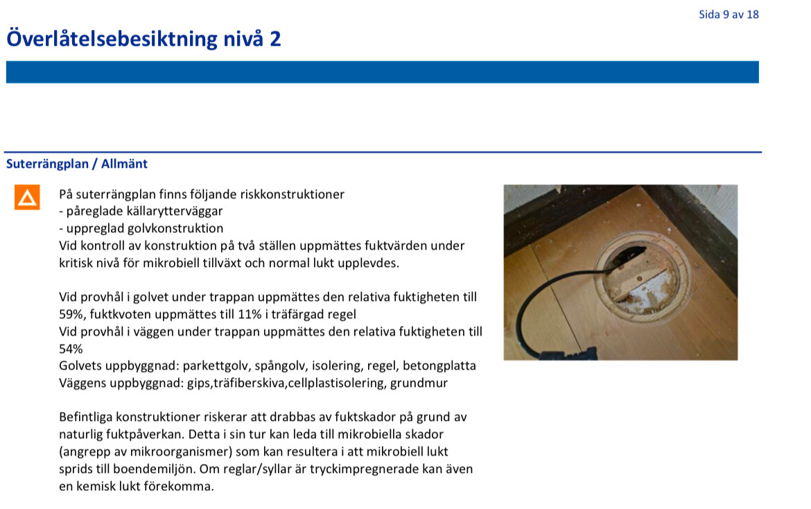

Är spekulant på ett 40 år gammalt hus där mycket är i fint skick men såklart ”daterat”:
40 år gammal dränering, suterränghus
40 år gammalt tak
25 år gamla badrum
Elinstallation från den tiden
Målat för 17 år sedan (målade själv om hemma 2022)
Säljarbesiktningen från maj 2024 är gjord av Anticimex och Nivå 2 vilket är nytt för mig, köpte hus 2015 och har läst många väldigt tunna och intetsägande protokoll med många disclaimers. Tycker protokollet ser ganska gediget ut och är själv händig, snickrar och har lagt om tak osv. då vi har både villa och torp. Inser att många saker är nära normal teknisk livslängd så får hålla koll på grund och planerar att fixa primära badrummet i närtid.
Tog in en rutinerad mäklare för ev. försäljning av vårt hus. Toppbetyg och jobbat 23 år i branschen samt kommunen och jobbar på sambons jobb, Swedbank. Vi gick igenom protokollet och han tyckte inte att ännu en besiktning via hans egen kontakt skulle ge så mycket mer.
Fråga:
Är det såhär det funkar idag att man kan lita mer på en Nivå 2 säljarbesiktning och hoppa över egen? Har sett så många trådar här om ”är ni dumma i huvudet som inte tog en egen besiktning”.
PS. Jag ringde nyss och pratade med besiktningsmannen själv och hans åsikt var att ”visst, jag tar såklart inte illa upp och har du minsta magkänsla för något annat så borde du ta in någon”. Och jag har inte det, inser ju att det är ett äldre hus men ser fint ut som det står.
Protokoll:

En egen besiktning handlar främst om att man ska uppfylla sin undersökningsplikt, om det saknas saker i säljarens besiktning har du sämre möjligheter att oberopa "dolda fel" eller "skylla" på besiktningsmannen.nikasp skrev:

Jag var i samma situation när vi nyligen köpte, ett suterränghus byggt 85, gedigen säljarbesiktning fanns inklusive genomgång med besiktningsmannen över telefon.
Men jag genomförde ändå en egen besiktning vid köp. Den gav i princip inget nytt utöver säljarbesiktningen plus det jag själv konstaterat på visning, men det kändes helt rätt för mig att göra det.

Med anledning av vad du skriver om dränering, tak, badrum, el, m.m. så måste du, alldeles oavsett vad en ev. besiktning ger, ha öppna ögon inför vad du ger dig in i. Räkna med det värsta, så blir du inte negativt överraskad...

Den juridiska fördelen är att i Tingsrätten kunna konstatera att du fullgjort din undersökningsplikt, det är en enklare väg än att hävda att man kollat en det ena en det andra...nikasp skrev:

Man berhöver ju balansera en del här. På din beskrivning så låter det ju som du bör kalkylera med att du bör byta tak, måla om relativt omgående (taket kan man iofs kankse vänta lite med, men räkna med att det blir akut nästa vecka, eller om 10 år). Även dräneringen kan vara akut eller hålla i 30 år till.
På samma sätt så bör du förutsätta att våtrummen behöver bytas "nästa vecka ellr om 10 år", gissar att du kanske vill renovera köket också?
Elen finns troligen ingen anledning att göra något större med bara baserat på åldern. Men räkna med att om du låter en elektriker titta på det, så kommer han att hitta något som behöver fixas. Det finns alltid något som kan behöva repareras efter 40 år.
Så när dett gäller de här klassiska felen finns det kanske inte så stor vits att betala för en besiktning, bes. mannen kommer att säga vad du redan vet eller borde veta.

Vet inte om de som skrivit ögnat igenom protokollet. Det är inte som när vi köpte för 10 år sedan utan ganska flödigt med info. Bland det viktigaste för mig är att det är torrt i suterrängplan (golv och vägg) samt att råsponten inne på vinden ser fin och torr ut.
Besiktningen ser ut att vara väl genomförd på de punkter de kollat men man ser ju inte vad de inte kollat och du var inte med....nikasp skrev:

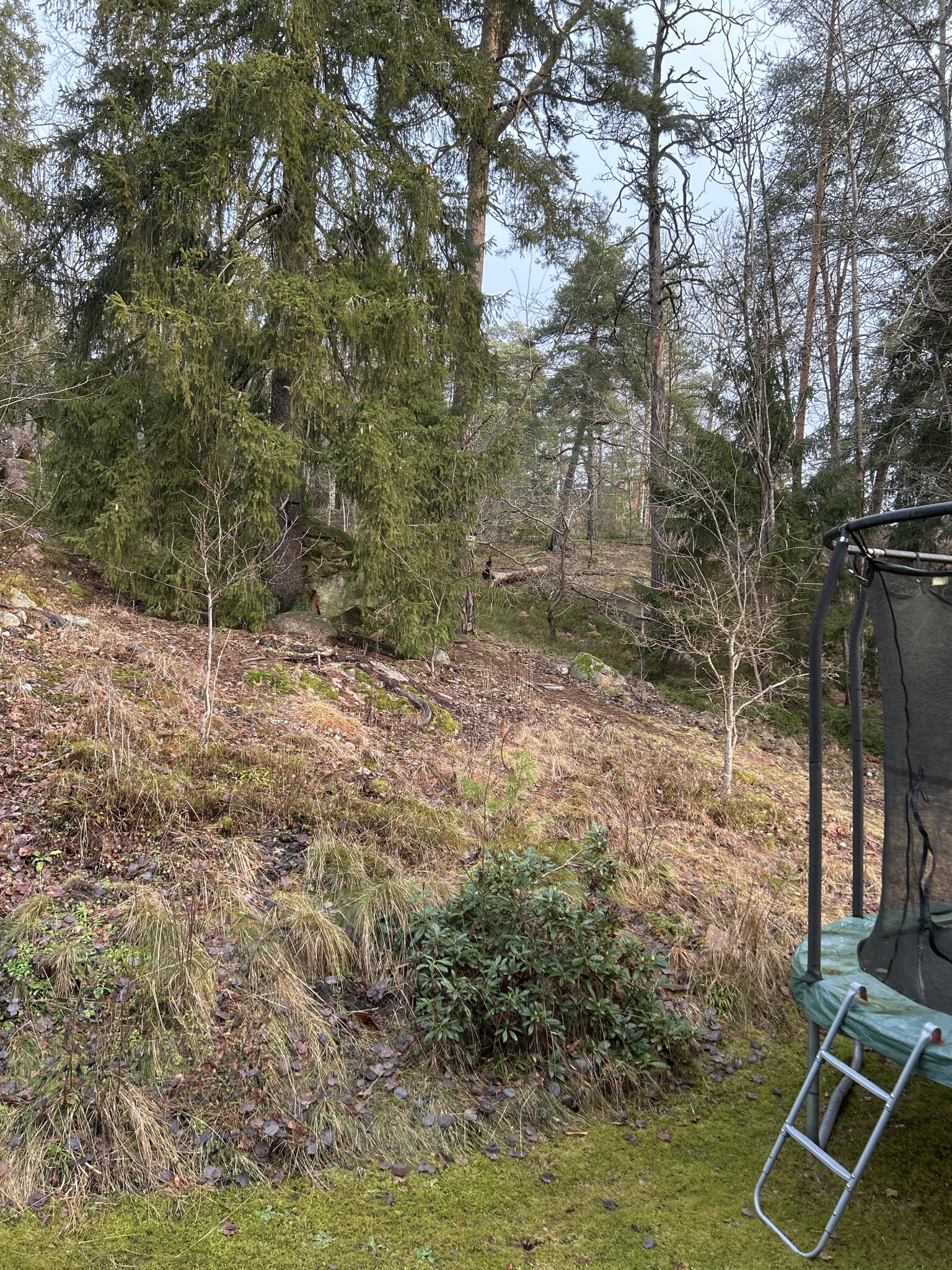

För övrigt, fint område om man gillar läget nära skog och natur, sollentuna är fint tycker jag då det är ganska nära stockholm tidsmässigt men ändå en känsla nära naturen och som på en mindre ort. Vi tittade på några hus där innan vi köpte på andra sidan vattnet och vi går ibland i skogen bakom området. Hur kommunala transporter är vet jag inte, men kanske bor du redan i området.

Yes, bor ett par hundra meter bort med väldigt fint läge med skog och fågelkvitter på två sidor men börjar kännas trångt på 126 kvm… så tomten blir nerköp men sjukt nära skolan och fotbollsplanen där jag håller träningar 2 ggr per vecka 🙂J JohanLun skrev:Utan att själv bott i "nyare" hus så skulle jag vara orolig för suterängvåningens inbyggda delar, det är jobbigt att riva upp allt om det är fukt.

Jag antar att du har koll på att även om bes. visar att det är torrt i suterrängdelen, så är det en riskkonstruktion, med isolering ovanpå betongplattan?
Sedan detta mer äldre dränering är oerhört svårt att bedöma. Det finns sedan gammalt en uppgift att dränering kan anses som slut efter 30 år. Men den uppgiften hat låtit likadant sedan 70- 80 talet. Om du hade dränering som på 80 talet var 30 år gammal så var den utförd med mufflösa lertegelrör. Utan någon form av markduk.
Den äldre dräneringen blev snabbt igensatt med lera, och lera trängde in genom sprigorna i rörskarvarna. Det var att alltså rör utan muff som bara låg ihop utan någon som helt tätning mellan rören. I huset där jag växte upp gjordes dräneringen om 1972, huset var byggt 1935. Lertegelrören var helt fyllda av kompakt lera. Det var vissa fuktproblem i källaren redan när mina föräldrar köpte huset 1950.
Sedan mitten av 70 talet så är i princip all dränering utförd med perforerade plaströr/slang. Och iallafall sedan ngn gång på 80 talet används geoduk (visserligen av varierande kvalitet de första åren) som hindrar lera från att komma in till det makadamm som ligger runt plaströren. Dessa modernare konstruktioner håller troligen 100 - 200 år, om der är rätt gjorda, och inte drabbas av skador, ex. marksättningar.
