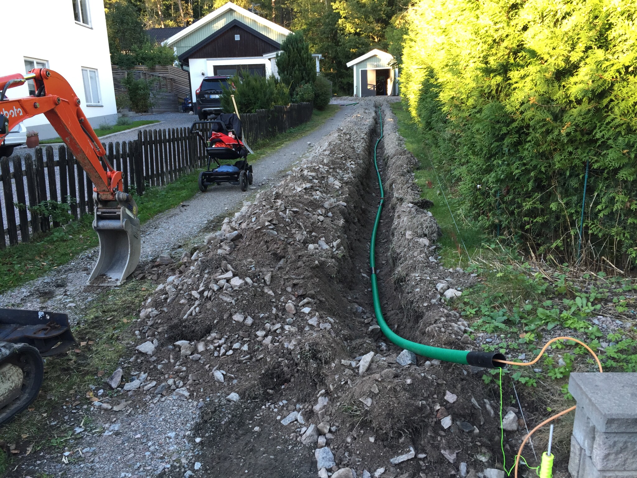

Jo, men det var ett jäkla jobb att lägga ner skyddsrör mm förra gången. Puh. Det här var 9,5 år sen och två barn senare. Jag känner mig numer 40 år äldre 😀
Bilden visar en grävd ränna med ett grönt skyddsrör nerlagt, en grävmaskin och en barnvagn på sidan av en grusgång vid hus och garage.
Det är nog ännu lite längre skaftväg till det vi tittar på.

Uff. Du får nog börja med att prova 5g-router.
Med en kabelplog tar det två minuter.
men tror jag måste gräva lååångt själv som jag gjorde 2015 eller 16. Lång skaftväg upp.
Måste du hyra en minigrävare?
