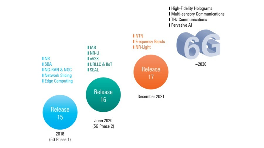

Antingen investerar ni i fiber eller kör 5g i väntan på 6g som kommer runt 2030 🙂.
För tillfället finns ingenting som tyder på varken bättre täckning eller högre hastigheter utomhus med 6G. I den mån sådana investeringar görs så skulle de lika görna kunna göras med 5G-teknik, det är samma frekvensband som fungerar nämligen. Däremot kan man anta att inomhustckningen blir mycket bättre i 6G. Detta tack vare centimetervågor som fungerar rätt bra som ett alternativ till WiFi.
MultiMan och 1 till
Ja. THz-kommunikationen kommer att lösa allt. Enda nackdelen är att man måste ha en basstation i varje rum (som ansluts med fiber)...
Compared to lower radio frequencies, terahertz radiation is strongly absorbed by the gases of the atmosphere, and in air most of the energy is attenuated within a few meters, so it is not practical for long distance terrestrial radio communication.
  • Älska
MultiMan och 4 till
